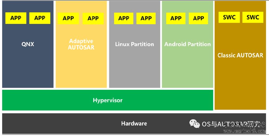

    基于虚拟机Hypervisor技术,可以将不同的OS跑在一个主控芯片上。运行不同的OS来满足不同的需求,比如上图中Classic AUTOSAR可以用做汽车控制、Android用于影音娱乐、Linux  AP QNX综合性的系统也可以运行在上面。然后硬件资源在各个OS中进行动态分配,共用就可以节省硬件资源,充分的发挥芯片的性能,降低硬件成本。

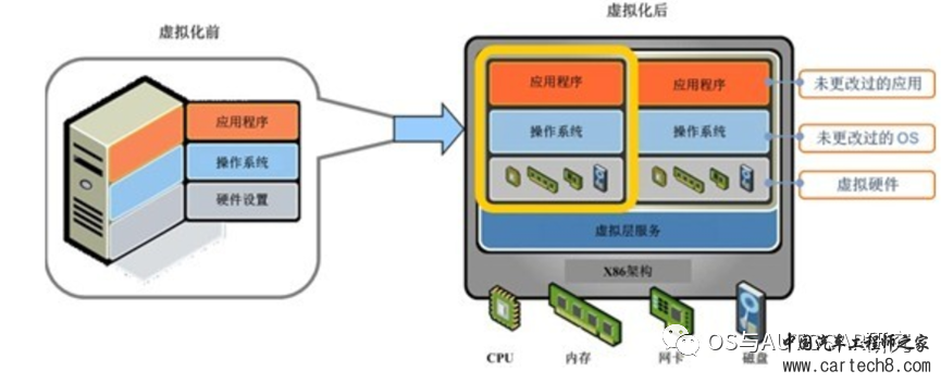

3.  硬件虚拟化
    虚拟化技术是一种将计算机物理资源进行抽象、转换为虚拟的计算机资源提供给程序使用的技术。这里所指的计算机资源,就包括了 CPU 提供的运算控制资源,硬盘提供的数据存储资源,网卡提供的网络传输资源等。

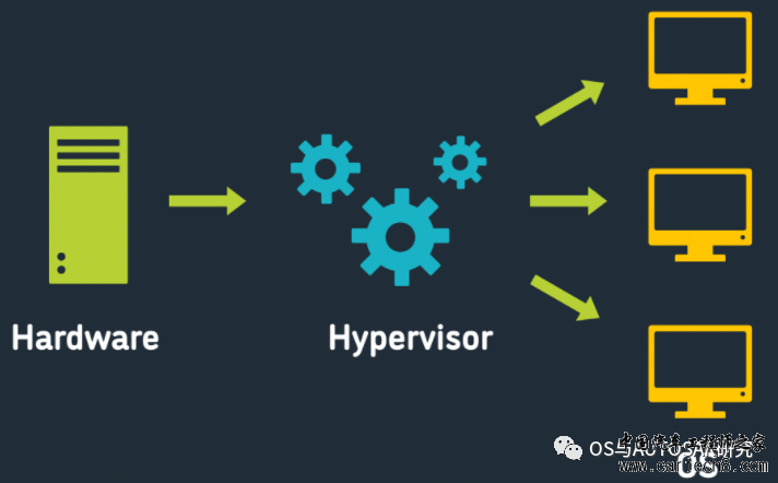

    车载硬件虚拟化技术的核心是Hypervisor,它是一种运行在物理服务器和操作系统之间的中间层软件,可以允许多个不同虚机上的操作系统和应用共享一套基础物理硬件。当系统启动时,首先运行Hypervisor,由它来负责给每一台虚拟机分配适量的内存、CPU、网络、存储以及其它硬件资源等等(也就是对硬件资源进行分区),最后加载并启动所有虚拟机的客户操作系统。
    一句话总结一下基于Hypervisor的优点:它提供了在同一硬件平台上承载异构操作系统的灵活性,同时实现了良好的高可靠性和故障控制机制, 以保证关键任务、硬实时应用程序和一般用途、不受信任的应用程序之间的安全隔离,实现了车载计算单元整合与算力共享。

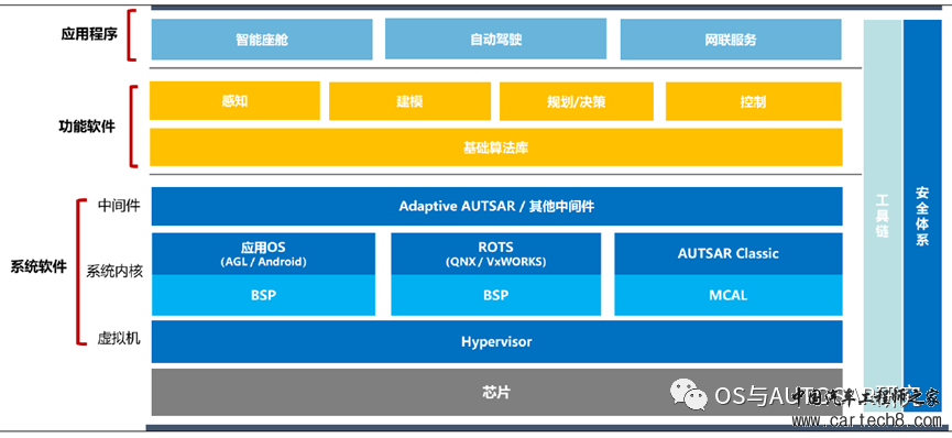

    承载计算和控制的底层硬件从分散的多个ECU集中到多核、异构的高性能域主控处理器后,相应的软件也会从分散向集中、从简单向复杂、从静态向动态进化。下图显示了以后汽车域控制器上的典型软件架构:
1)操作系统层:
    最底层利用Hypervisor虚拟化技术对硬件资源进行分区(partition),从而可以在每个虚机运行不同的操作系统。比如在上图中,虚机VM1中运行兼容POSIX实时操作系统标准(比如PSE 52)的RTOS,RTOS上通常要承载功能安全相关的应用和服务;虚机VM2中运行Linux这种完全POSIX标准的分时操作系统,上面通常运行管理相关的功能和服务;虚机VM3中运行的可能是原来在ECU上运行的Legacy应用。
2)中间件层:
    操作系统是不做任何与“车”特定相关工作的。为了让域主控处理器在汽车场景下使用,需要有很多软件或者中间件用于让域控制器满足汽车的电源管理标准、网络管理标准以及诊断标准等;车载域控制器需要比一般工业嵌入式系统有更高的可靠性要求,这样就需要在计算机OS基础上再附加对存储和通讯等各方面的安全保护和容错机制;同时,位了让车载域控制器能够在整车EE架构下运行,还需要提供时钟同步、日志跟踪以及服务管理和发现等功能。AdaptiveAutoSAR规范定义了运行在Linux或者完全兼容POSIX1003.1标准RTOS上的这一层与“车”相关的中间件标准;而传统运行在POSIX子集的RTOS或者BareMetal模式的中间件规范则由Classic AutoSAR标准定义。

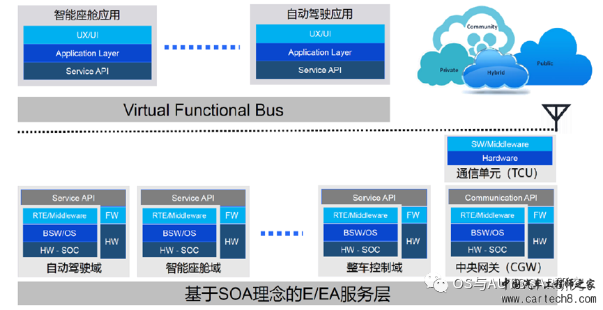

1)汽车以太网给车载系统通信带来一个革命性的变化,在中央计算式汽车EE架构下,整个车载系统可以被看作是一个分布式网络系统:中央计算平台是一个小型服务器集群,区域计算平台是边缘计算节点。在互联网或者大型分布式系统中,SOA架构设计理念已经被广泛使用了。因此当IP网络技术被广泛应用于汽车后,很多在互联网或者分布式计算中已经很成熟的软件技术,自然会被借鉴到新的汽车软件架构设计中来,比如:RPC技术、事件/消息总线、RESTfulAPI设计等。
2)大型互联网数据中心中的服务器集群动辄几百、上千台服务器,每秒百万、千万级别的并发。车载系统尽管可以被看作是一个分布式网络系统,但是它却没有互联网大型服务器系统的高并发特征,相反,它更注重通信的实时性和可靠性。
3)车载系统在物理上是向集中式发展的,也就是原来通过多个分散ECU来实现的功能,渐渐集中到几个主要的高性能域控制器上。因此,尽管在软件设计上,我们会尽量按照SOA的思路拆分成一个一个小的服务,但是这些服务在部署上其实是集中式的。鉴于这种物理部署上的“集中”与运行时的“分布式”并存的特点,因此我们可以通过一系列技术手段来优化服务与服务之间的通信延迟(比如:通过共享内存技术)。这是车载分布式系统与互联网强调高并发特性的分布式系统之间另一个显著的差别。
    所以AdaptiveAutosar应运而生,AP是动态分配资源的,面向服务的,有需要了再分配,这样能节省资源,降低成本,方便使用。SOA软件构架下的底层软件也就是“服务”,具有接口标准化、相互独立、轻耦合三大特点。

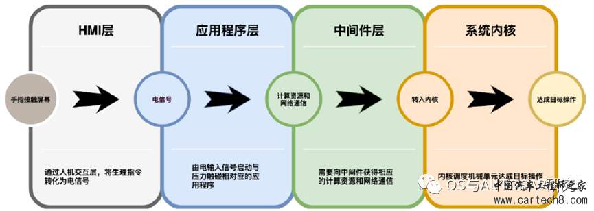

    软件从上到下的过程如上图,人机交互把人的命令通过肢体传递给机器,机器里面打头战的就是应用程序,然后就到了给应用程序提高服务的中间层,最后是管理硬件资源的系统内核。
整车厂在进行需求开发的时候,要依据底层提供的服务,这些服务有中间件商家提供,会有共性需求软件化、模块化、辅助复杂需求快速落地。
