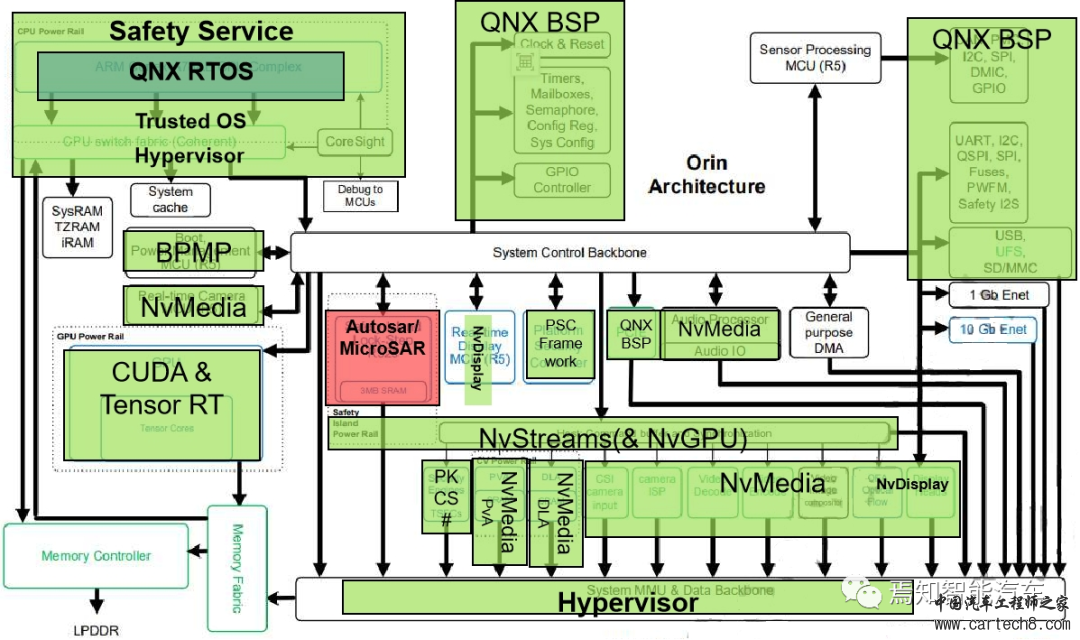

下图显示了 SoC 的高级架构,分为三个主要处理复合体:CPU、GPU 和硬件加速器。
整个芯片内部架构设计主要是按分块进行功能设计区分。包括操作系统底层软件QNX BSP(时钟Clock源&系统重启、CAN/SPI/I2C/GPIO/UART控制器、配置寄存器、系统配置)、实时运行系统QNX RTOS、Nv多媒体处理模块(传感器处理模块MCU(R5)、PVA、DLA、Audio Processor、MCU R5配置实时相机输入)、经典Autosar处理模块(用于Safety Island Lock-Step R52s)、安全服务Safety Service(ARM Cotex-A78AE CPU Complex、CPU Switch fabric Coherent、信息安全PSC)、神经网络处理模块(CUDA & TensorRT)。

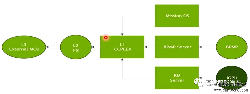

如下图所示的安全架构表示了外置 MCU 如何支持在 SOC 上的启动数据流,并通过一个 标准错误报告/传播数据流来进行有效的安全启动。其中,整个程序与数据引导加载过程包 括三个层面:Boot L1 级 CCPLEX、Boot L2 级 FSI、Boot L3 级 External MCU。
启动链路设计
在 L1 级程序启动过程中,底层启动包括利用“引导和电源管理处理器(BPMP)”终端 (一个较小的 ARM 内核位于系统的核心位置)加载底层启动程序到 BPMP 服务器,由虚拟机Hypervisor 或操作系统 Safety OS 对相应的启动程序文件进行调用。总体上,BPMP 的 Cortex-R5 可以实现:
1、锁步核配对2、Arm 7-R ISA3、向量中断支持:基于菊花链 Arm PL192 矢量中断控制器(AVIC)4、用于局部 SRAM 的 TCM 接口5、完备指令和数据缓存(其中涉及 32KB 指令缓存 I-Cache 和 32KB 数据缓存 D-Cache)6、Arm 处理器修正
同时,底层 iGPU 核也会由 RM 集成式服务器驱动起来。最终在第一层加载启动程序 L1 CCPLEX(在 NVIDIA 中称为 CPU Complex 即高性能 64 位 Arm 内核)中完成操作系统任务 调度、引导管理程序加载、RM 服务器驱动 GPU 核等各项专业任务。
此外,L2 级主要还涉及前序文章中提到的功能安全岛校验 FSI。文章后续会单独进行说 明。
最后,外挂的 SMCU 可以另外在做一层安全保护和启动管理配置。这样就可以从安全的 角度完整的驱动整个芯片工作。

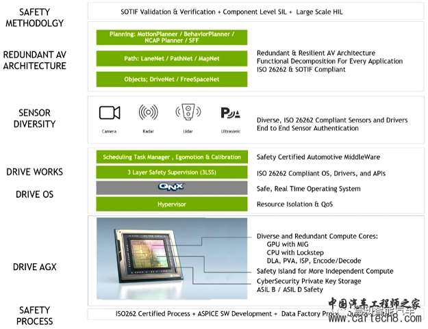

如图2显示了如何在英伟达系列芯片中加载 FSI 及底层相关模块驱动引导程序。英伟达系列芯片在功能安全设计上,Orin 系列通过制定目标实现 ASIL D 系统能力设计和ASIL B/D 随机错误管理能力设计。包括基于 SOC 芯片硬件的 ASIL 分解需求到各个核,确保核间设计一致性可以满足 ASIL D 需求,并应用标准的 ASIL D 开发流程到整个功能安全设计中,从底之上分别对安全流程、Drive AGX、操作系统 Drive OS、Drive Work、传感器、冗 余架构设计、安全策略几个方面分别进行相应的安全设计。

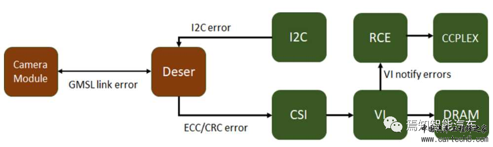

相机捕获过程中可能发生错误的图层如下:
每当解码在 SoC CSI 接口接收到的 CSI 数据包并将原始帧数据写入内存遇到错误时,VI 硬件引擎就会将这些错误通知给RCE。在 CCPLEX 上运行的捕获堆栈可以从 RCE 查询捕获状态并显示:CSI 数据流的 ID、发生错误的 VC ID、错误类型、每个错误类型的详细错误。错误状态为确定根本原因和确定后续步骤提供了一个很好的起点。如果 VI 引擎没有成功捕获帧,也没有遇到错误并向 RCE 报告错误,则会显示帧启动或结束超时错误消息提示。
这可能是由于以下两个原因之一:
1、解串器不是流数据。2、VI 通道未配置为捕获正确的数据类型/VC id。
