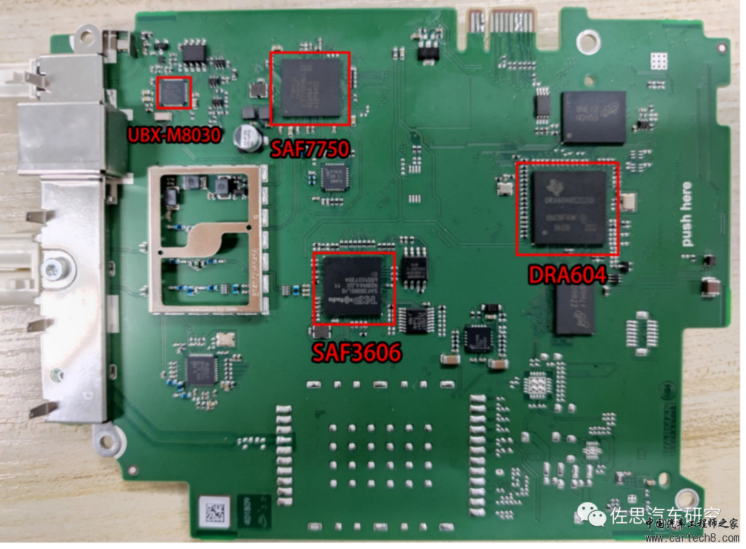

上图是上一代NTG7的CSB板,核心芯片是SAF7750、SAF3606,这两片主要是AM/FM、DAB收音的,德州仪器的Jacinto5也就是DRA604,负责导航和运行Linux系统,M8030是u-blox的GPS芯片。

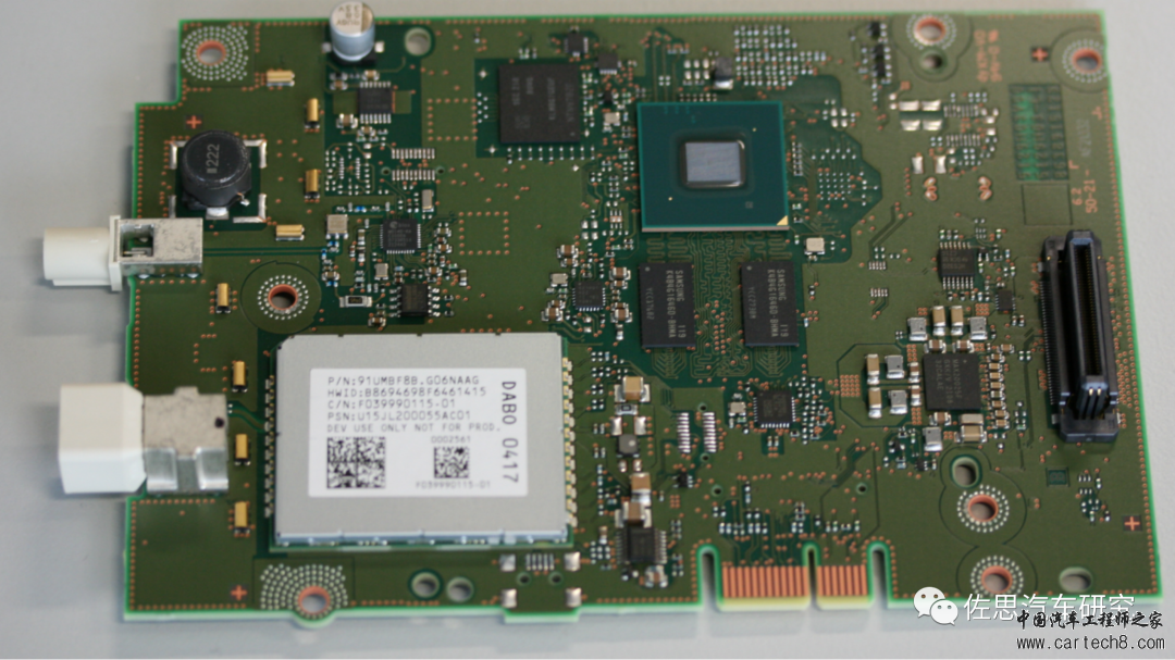

新一代CIVIC的CSB板,换了供应商,自然改动较大。德州仪器老旧的Jacinto5被踢出,博世换上了瑞萨的R-CAR M3,型号可能是R8A77960,配备了两片三星的4Gb DDR3存储,型号是K4B4G1646D-BHMA,还有一片三星的eMMC。

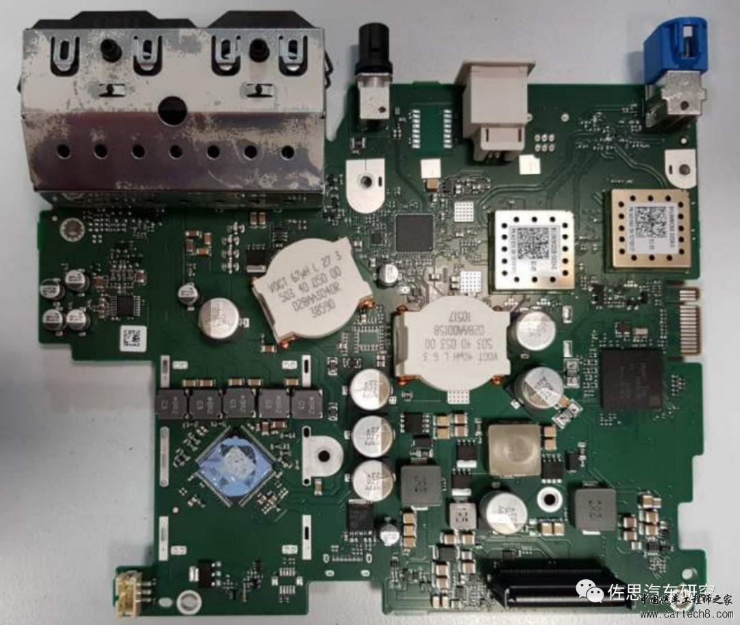

带散热片的CIVIC的MMB板

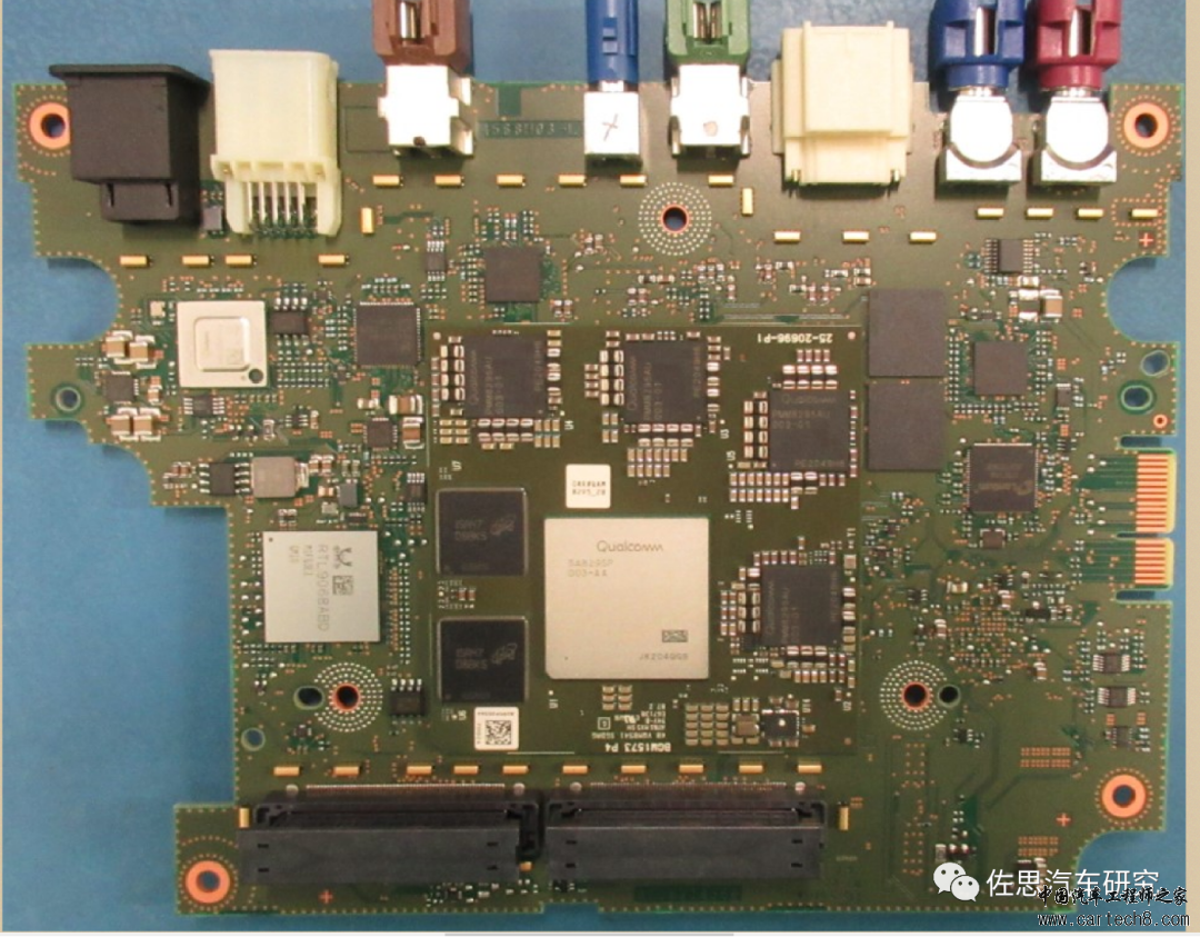

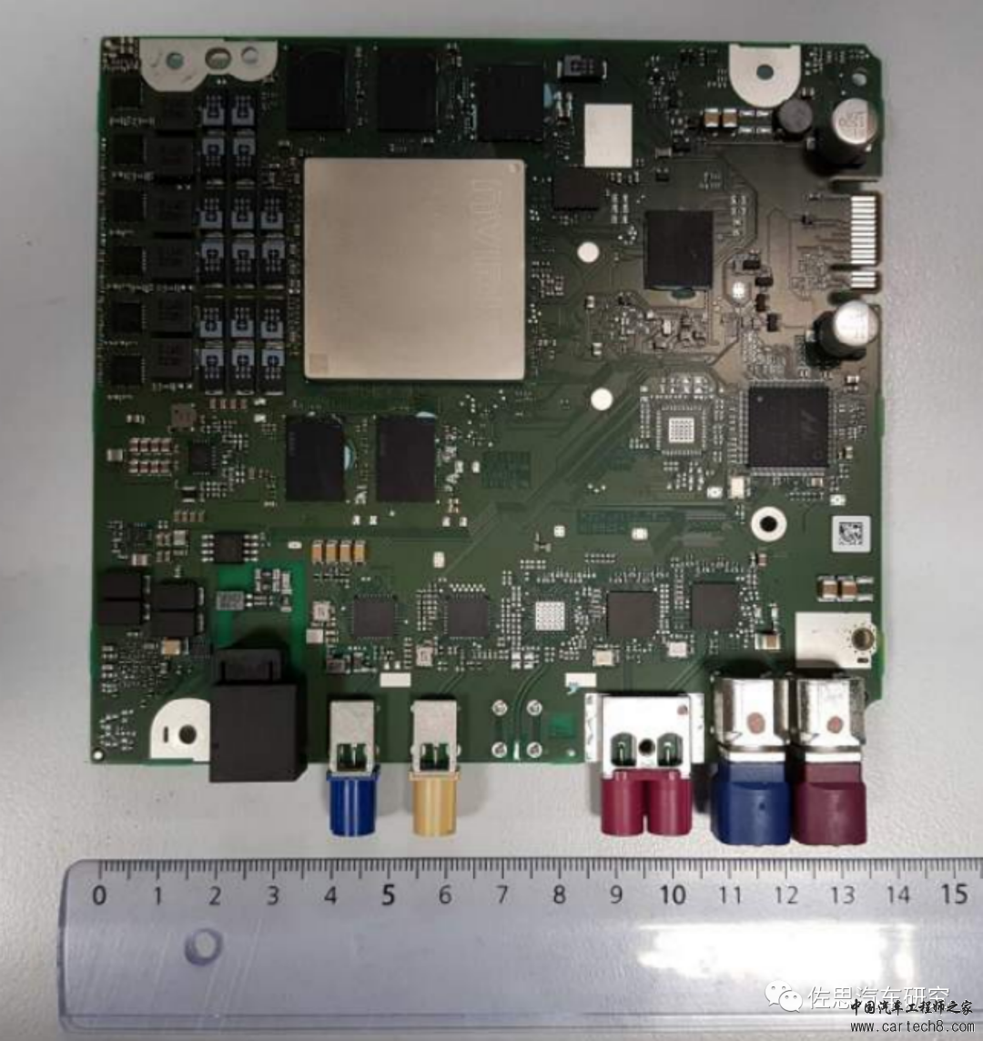

去掉散热片的CIVIC的MMB板正面,可以看到硕大的SA8295P,从第四代起高通不再单独出售芯片,都以模块形式发售,即便是再大的客户也得遵守这个规则,模块主要包括4片电源管理和两片LPDDR5,其中LPDDR5每片容量可能是16GB。高通第四代芯片有个典型特征,那就是要用4片电源管理,而高通第三代的SA8155P只需要2片,二代的S820A只需要1片。其余部分未拿到高清图片,只能推测有UFS,物理层PHY,还有视频解串行和USB。
HDBaseT的接口芯片V6000系列,以太网交换机还是中国台湾瑞昱的RTL9068,顺便说一句,特斯拉也是用了RTL9068做以太网交换机,并且是两片,一片用于座舱,另一片用于智能驾驶系统。奔驰座舱前排也是用了两片,后排应该也是两片RTL9068。奔驰的智能驾驶系统可能也是用了RTL9068,这个交换机售价大概30美元,5片的话也要150美元了,几乎是两片SA8155P的价格了。

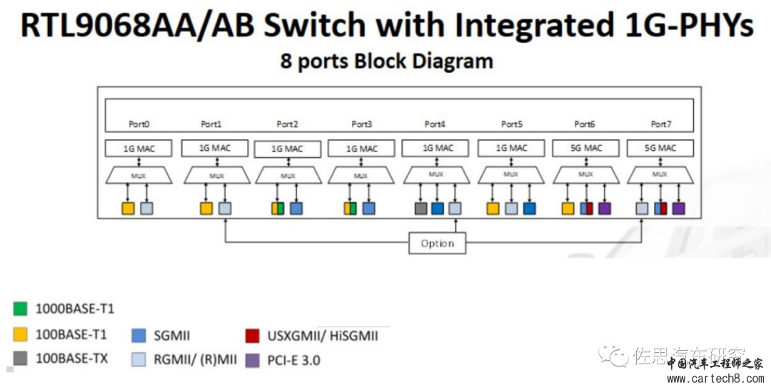

RTL9068的接口图,以太网交换机是除了SoC外最重要的芯片,也是除SoC外最昂贵的芯片,电子架构的先进程度由以太网交换机来决定。

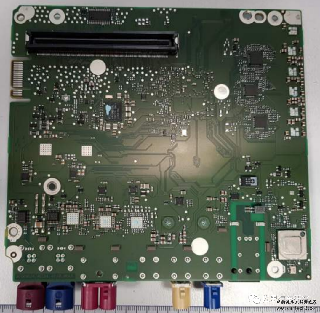

CIVIC的MMB板背面,三个解串行芯片,分别对应360环视,倒车影像和4屏幕输出。
