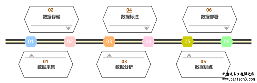

    所谓数据闭环,是指以车辆产生的数据为对象,针对其进行采集、存储、处理到应用的全过程,是高阶辅助驾驶/自动驾驶技术实现的基础,典型步骤如图1所示。
    图1 数据闭环典型步骤数据采集,指的是当车辆触发异常工况时,车辆对异常控制模块数据以及毫米波雷达、摄像头、激光雷达和惯性测量单元等传感器的数据进行采集。数据存储,指的是数据采集完成后,车辆的本地存储、上传至云端后的云端存储,包括了结构化数据存储和异构化数据存储。数据分析,通过对采集数据的清洗、特征提取、建模与预测等,提取有用的信息,提供数据展示和分析,数据回放,辅助异常分析、商业和管理决策等。数据标注,通过专业的标注工具,人工标注员根据标准的标注流程对采集数据中的道路标志、车道线、交通灯、障碍物等等数据进行标注,提高数据的质量和可用性,让车辆更好地理解周围的环境。数据训练,通过对数据的运用,建立算法库,进行算法管理、训练数据集管理、模型训练和模型评估等。
    数据部署,建立自动驾驶仿真平台,运用数据提升云仿真能力,包含仿真引擎、场景数据库、测试任务管理和测试评价体系。

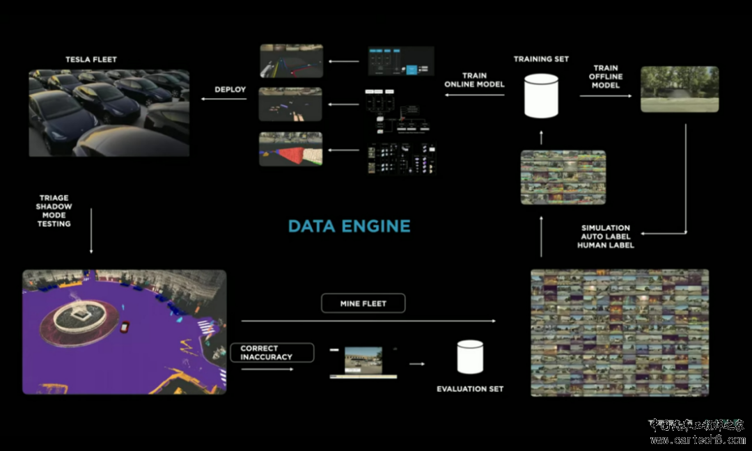

    目前,Tesla以Autopilot数据引擎框架为核心,基于车端传感器获取数据后,在数据管理平台上,首先经过单元测试确认模型误差,然后经过数据清洗与标注,最后完成模型训练与部署,整体架构如图2所示。

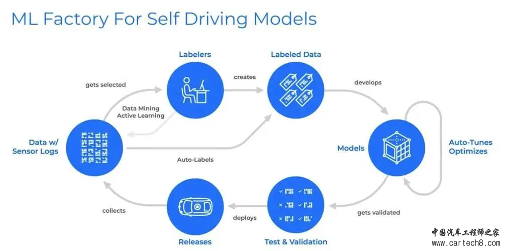

    图2 Tesla 数据闭环方案Waymo采用的基本框架与Tesla基本一致,如图3所示,但增加了数据挖掘、主动学习、自动标注等模块,获取车端数据后,通过数据筛选、挖掘和主动学习等数据标注手段获得真值,并对模型完成优化和测试后,再进行部署。
    图3 Waymos数据闭环方案NVIDIA基于闭环的模型迭代,开发建立了针对自动驾驶领域的机器学习平台MAGLEV,如图4所示,其中也包括了数据选择、数据标注、模型搜索、训练、评估、调试和部署。

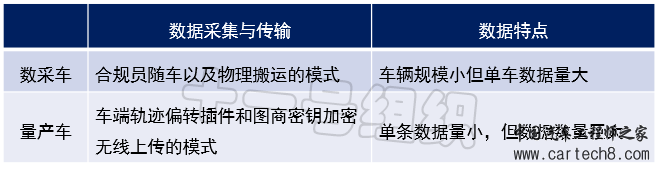

    一、量产针对数据传输以及数据特点,数据采集车和量产车有以下不同点。
    量产车是在车端触发埋点数据的采集和上传,由合规化数据平台完成数据的接收、转发、存储及处理,具有数据格式复杂、数据包上传传输不稳定、数据上传大小不一致、数据流量并发与闲时差异大等特征。方案需要设计合理的“流量估算模型”,确定合理的流量估算方法和公式,确保每个数据转发节点在高并发期具备充足的带宽。

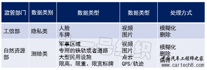

    二、合规由于现在的高阶辅助驾驶/自动驾驶车辆上装有激光雷达等高精度感知传感器,在车辆开启高阶辅助驾驶功能/自动驾驶后,这些传感器会对环境信息进行探测并记录,但是这些车辆不具备测绘资质,这会导致数据风险。为了避免这个风险,数据合规就成为守护车辆数据的关键。数据合规是数据闭环与数据平台的核心与基础,首先需要建设主机厂的本地合规室以满足量产车和采集车的数据合规,其次需要明确相关数据供应商例如图商对数据处理的时效性和有效性。(1)时效性。量产车数据上传后,需要于规定的时间内在本地合规室内完成数据的脱敏脱密处理,防止影响后续数据应用的时效性以及对加密机房存储资源的过度占用。涉密数据主要包含两类,一类是来自工信部的涉及人脸和车牌的数据;另一类是来自自然资源部的涉及测绘类别的数据。(2)有效性。在本地合规室进行的数据处理,首先要保证完成法规要求的脱敏脱密服务,确保数据合规性达到法规要求(例如车牌、人脸不可逆遮盖率达到95%以上)。其次需要以通用数据应用格式进行输出,保证数据能有效地被标注、仿真、训练等。具体的监管要求如下表所示。
