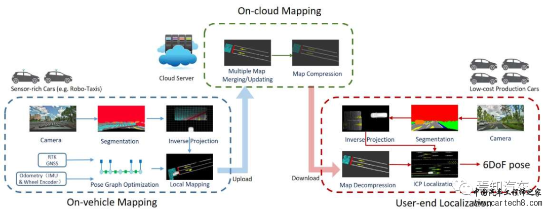

第一部分是车载映射。使用配备前视摄像头、RTK-GPS 和基本导航传感器(IMU 和车轮 编码器)的车辆。这些车辆一般搭载在各个运营车上,每天收集大量实时数据,通过分割网 络从前视图图像中提取语义特征。然后基于优化的车辆姿态将语义特征投射到世界框架,在 车辆上构建本地语义地图。该本地地图后续会被上传到云地图服务器。
第二部分是云端映射。云服务器从多辆车收集本地地图,当地地图合并成一张全局地图。然后通过轮廓提取对全局地图进行压缩。最后,将压缩后的语义图发布给最终用户。
最后一部分是最终用户本地化。最终用户是量产车,它们配备低成本传感器,例如摄像 头、低精度 GPS、IMU 和车轮编码器。终端用户从云服务器下载语义地图后对其进行解码。与车载测绘部分相同,通过分割从前视图图像中提取语义特征。车辆通过语义特征匹配在地 图上定位。
整个通过感知建图的过程系统由如下几个步骤完成,其中包括图像分割、姿势图优化、 本地映射、地图合并更新、地图压缩几个模块。

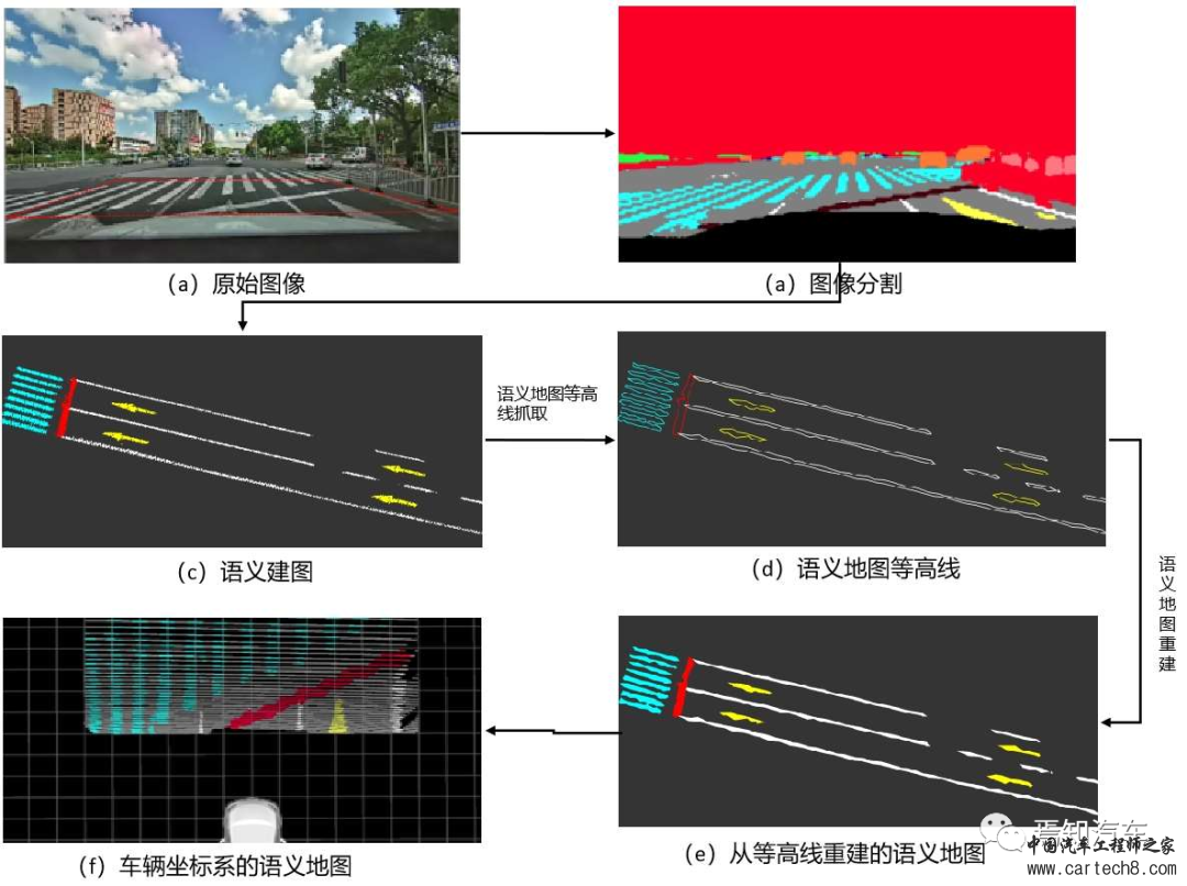

如下图所示为一个图像分割的例子。图(a)显示了前视摄像头拍摄的原始图像。图(b) 显示相应的分割结果。图(c)(d)(e)(f) 则表示了相应的语义建图到车辆坐标系下的适配过程。
从图像分割来看,每个点都包含一个类标签(地面、车道线、路标和人行横道)。每个 点代表世界框架中的一个小区域。车辆在行驶过程中,可以对一个区域进行多次观察。然而, 由于分割噪声,这个区域可能分别进入不同的分类。为了克服这个问题,可以使用统计数据 来过滤噪音。地图分为小格子,分辨率为 0:1×0:1×0:1 米。每个网格的信息包含位置、语义标签和每个语义标签的计数。语义标签包括地面、车道线、停止线、地面标志和人行横道。
一开始,每个标签的分数都是零。当一个语义点被插入到一个网格中时,相应标签的分数增加 1。因此,得分最高的语义标签代表网格的类别。通过这种方法,语义图变得准确并且对分割噪声具有鲁棒性。分割后,语义像素从图像平面反向投影到车辆坐标下的地平面。此过程也称为逆透视映射 (IPM)。过程中的投影矩阵包含相机内外参数标定,而摄像机的内在参数和从摄像机到车辆中心的外在变换是离线标定的。由于存在透视噪声,场景越远,误差越大。可以只选择感兴趣区域(ROI)中靠近相机中心的像素。比如,此 ROI 表示车辆前方的 12m × 8m 矩形区域。

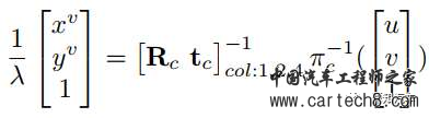

假设地面是平面,每个像素[u; v] 投影到车辆坐标下的地平面(z 等于 0),如下公式所示,
其中 πc(·) 是相机的畸变和投影模型。πc(·)?1 是逆投影,它将像素提升到空间中。[Rc tc]是每个相机的外部矩阵关于车辆的中心;[u v]是像素位置图像坐标;[xv yv] 是特征在车辆的中心坐标;λ是标量。[]coli:的意思取该矩阵的第 i 列。图像中ROI 中的每个标记像素都投影在车辆前方的地面上。

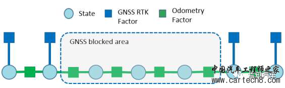

2、姿势图优化
姿态图优化每时每刻都提供可靠的车辆姿态。基于这个优化的姿势,第 i 帧中捕获的语义特征从车辆坐标转换为全局坐标,如下公式表示:
要构建地图,车辆的准确姿态是必要且准确的。虽然使用了 RTK-GNSS,但它不能始终保证可靠的位姿。因为,即便是在开阔地带 RTK-GNSS 也只能提供厘米级定位。而在城市场景中,它的信号很容易被高楼遮挡。通常,我们采用导航传感器(IMU 和轮速)来实现在 GNSS 封锁区域提供里程计。然而,这样的里程计长期也存在累积漂移问题。

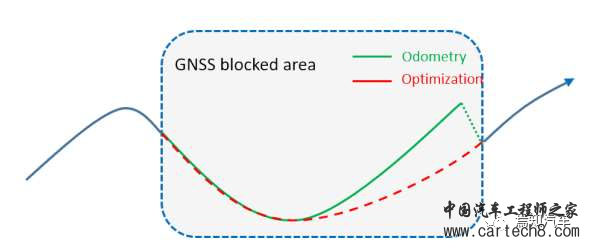

这个问题可以用如下图所示的示意图表示。
蓝线是GNSS良好区域的轨迹,由于使用的高精度RTK GNSS,可以认为它是准确的。在 GNSS 阻断区,里程计轨迹用绿色绘制,漂移很大。为了缓解漂移,就需要对位姿图执行优化。优化后的轨迹用红色画出,平滑无漂移。
右图是姿势图示意图。蓝色节点是状态特定时间的车辆,其中包含位置 pt 和方向 Rt。有两种边缘。这里有两种边缘,蓝色边缘表示 GNSS 约束,仅存在于 GNSS 信号状态好的时刻,它只影响一个节点,绿色边是里程计约束,它随时存在,它 约束两个相邻节点。蓝色节点是车辆在某一时刻的状态s,包含位置 p 和方向 q。我们使用四元数 q 来表示方向。操作 R(q) 可以将四元数转换为旋转矩阵。
由此,位姿图优化的过程可以表示为以下等式:
其中s是姿势状态(位置和方向)。ro 是里程计因子的残差。m^oi?1  ;i 是里程计测量值,它包含两个相邻状态之间的增量位置 δp^i?1;i 和方向 δq^i?1;i。rg 是 GNSS 因子的残差。G 是 GNSS 在信号好区域的状态集。m^ig  是 GNSS 测量值,即全局坐标系中 的位置 p^i。

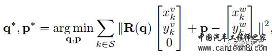

该语义图进一步用于本地化。与映射过程类似,语义点是从前视图像分割中生成的,并 投影到车架中。然后通过当前特征点与地图的匹配来估计车辆的当前位姿,估计采用通用的 ICP 方法,可以写成以下等式:
其中 q 和 p 是四元数和当前帧的位置。S 是当前特征点的集合,[xvk ykv 0]为车辆坐标下的当前特征,[xwk ykw zkw]是全局坐标下目标在地图中的最近点。
