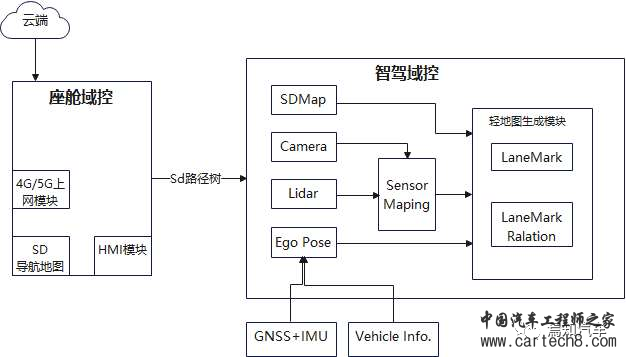

    如下图表示了典型的轻地图方案和高精地图方案的差异。对于轻地图来说,原始的高精 地图数据不是必须的,即通过感知模块建图就可以实现替代高精地图的前置输入。当然,这必须依赖于一些车辆的全局定位数据,比如 GNSS/IMU 信息等。
    在本文中,我们提出了一种优化的轻量级地图定位解决方案,它依赖于相机和紧凑的视觉语义图。该地图包含道路上的几个语义元素,例如车道线、人行横道、地面标志和停止线。这张地图很紧凑,很容易由传感器丰富的车辆以类似“众包”的方式制作。配备摄像头的低成本车辆可以使用这种语义绘制本地化的地图。

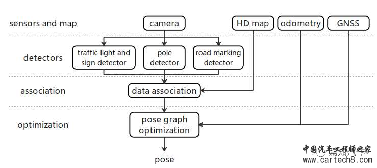

    整体来说,轻地图方案下的概率融合定位框架分为四个部分:即传感器和地图、检测器、关联和优化,如下图所示。传感器由视觉相机、IMU、两轮编码器和 GNSS 接收器组成,其中,相机用于检测语义特征。
    IMU 和车轮编码器形成的里程计可以提供局部相对运动估计。GNSS 接收器可以提供当 前位姿的粗略估计,用于系统初始化。检测器层从图像中检测道路标记、电线杆、交通灯和 标志。关联层将从图像中提取的语义特征并与高精度地图中的特征相关联。关联过程分为五个步骤。
    首先,围绕先验姿势生成备选姿势图,并根据每个采样姿势将地图特征投影到图像中。其次,实现基于局部结构一致性的粗关联以找到近似最优采样姿势。第三,进行了考虑匹配 数、匹配相似度和局部结构相似度的最优关联方法以实现最优全局一致匹配。然后,执行连 续帧之间的特征跟踪。最后,执行时间平滑以获得时间一致的数据关联DA。在最后的优化层中,基于 DA 和里程计测量估计姿势引入位姿图优化。

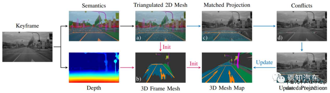

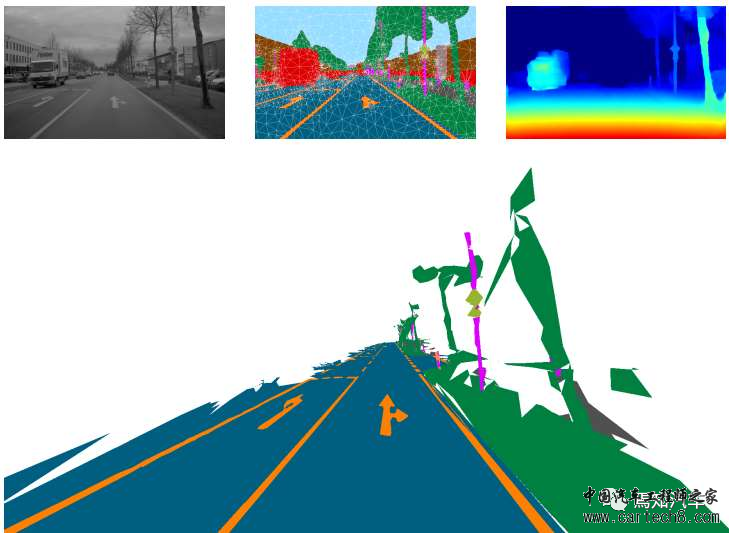

    为了解决现有视觉感知在密集映射方法的局限性,这里推荐使用单目或立体视频的新型 直接网格重建方法。该方法可以准确地重建语义标记的轻量级 3D 地图,同时保证基本的计 算效率。系统将每个关键帧的语义图像分割和来自深度单眼深度预测或立体的深度结合起来, 通过直接重建和增量更新来自关键帧观察的网格,恢复语义标记的 3D 网格。
    这种基于将 2D 语义分割的三角网格提升到 3D 空间的想法,其中每个网格面都被语义 标记,以便网格分辨率适应场景中的语义对象。同时,通过将 3D 网格与每个关键帧中的 2D 语义网格匹配来根据时间的推移改进和扩展 3D 网格。此外,将重建中的每个顶点建模为概 率分布,以考虑空间不确定性并允许融合深度估计。在两个不同的户外驾驶数据集上评估这种方法有效性,根据语义标记的地面实况进行立体和单眼深度预测的效率更高。
    如下图表示了增量网格映射方法的Pipeline。每个更新步骤的输入是一个具有语义分割和密集深度(包括不确定性)的关键帧。红色箭头表示从第一帧开始是地图初始化的一部分的步骤,蓝色箭头表示之后的更新步骤。
    如上图所示,对于来自视觉里程计系统的每个关键帧,需要计算 2D 语义图像分割以及 深度图。深度图是通过单目图像的立体预测或深度预测获得的。而对于语义,则是使用 PSPNet 和平均频率类平衡来支持代表性不足但相对重要的数据类,例如细杆或道路标记。

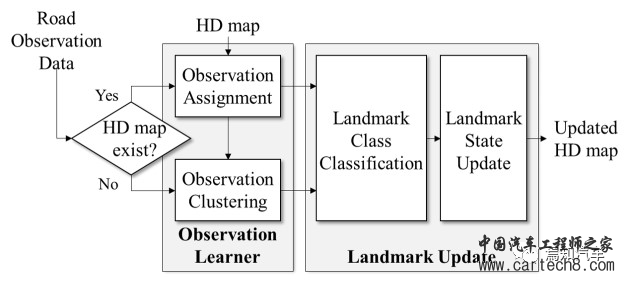

    5. 高精—感知融合地图更新
    考虑到当前众多车企仍旧采用了过渡的高精地图+轻地图方案来提升整个场景建图效率和精度。配置的原始高精地图作为底图,可以作为感知轻地图的先验输入。轻地图则采用轻量化的增量地图更新方式来补充高精地图的更新局限性。
    本文中提出的地图更新方案可以看成一个平台化的地图更新方案,即考虑引入高精地图和未引入高精地图的两种方案分别进行处理。
    相应的方案设计流程图如下图所示:
    如上流程图所示。首先,是加载我们感兴趣的本地道路观测数据ROD。一张局部图(本文中的局部地图独立于SD地图)对应一个全局拓扑图中的一个节点,全局拓扑图是局部图的组合。根据当地高精地图的可用性,下一个地图更新的过程变得不同。当本地高精地图存在时,将道路观测数据ROD 的观测值分配给高精地图。如果没有本地高精地图,则跳过此过程。
    在下一步中,未分配给高精地图的观察结果被聚类。根据观察分配和聚类的结果,对地标类进行分类以检测地标存在的任何变化。一旦地标类分类完成,则地标的状态已更新。这一步意味着在考虑聚类众包数据的情况下计算地标姿态和不确定性。最后更新高精地图。
