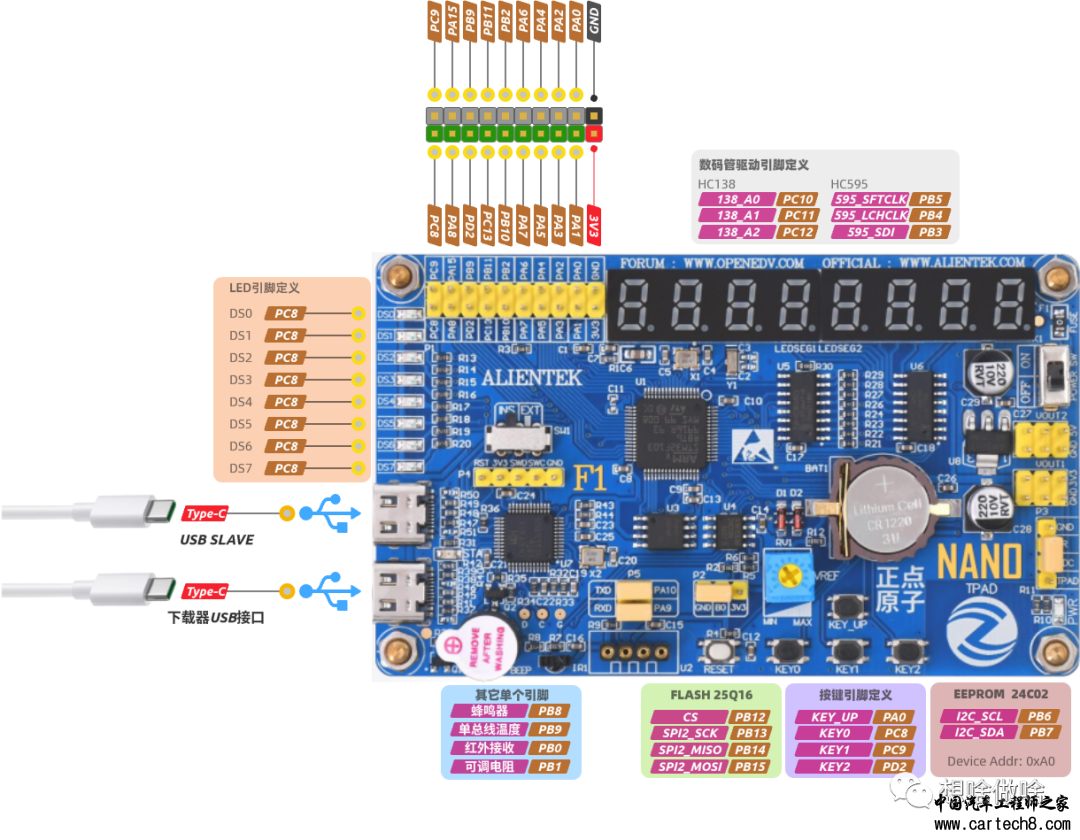

    stm32f1 nano开发板实物如图1.1所示
                        (b) 背面

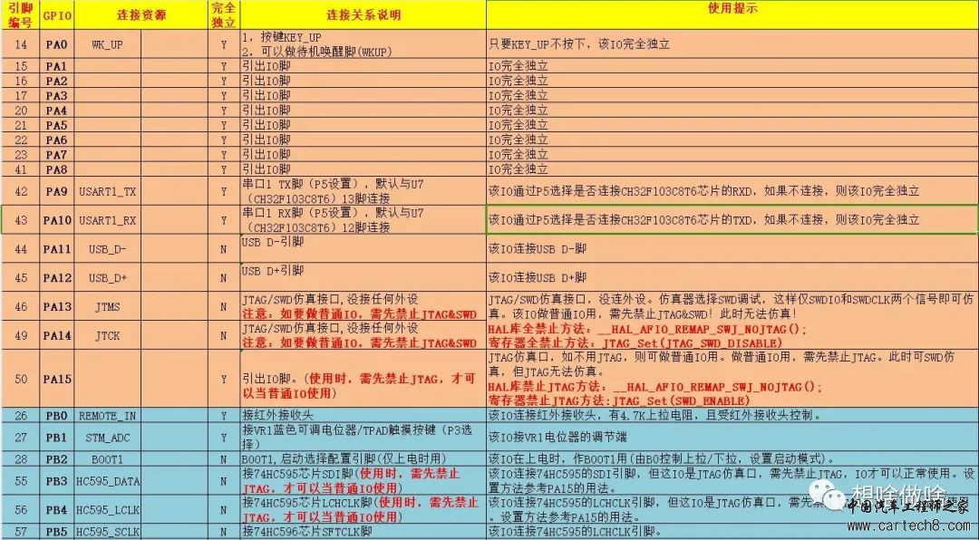

stm32f1 nano 新版开发板实物 图 1.1

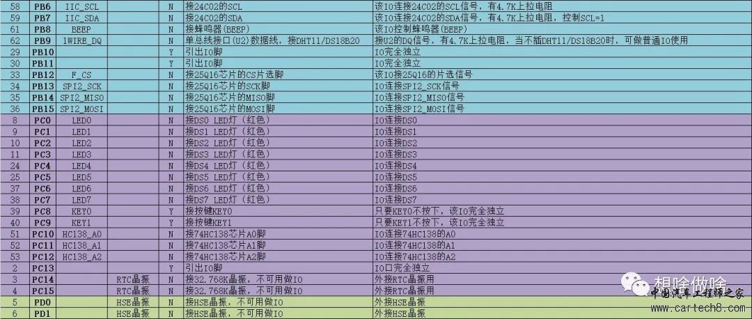

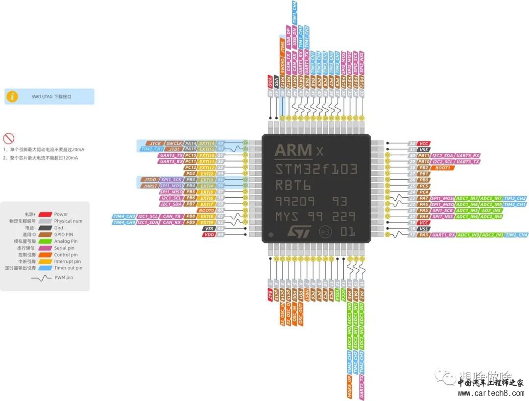

引脚分配如图1.2所示
stm32f1 nano 开发板引脚定义 图 1.2

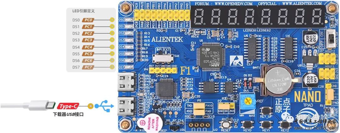

2.1 LED引脚定义如图2.1所示
stm32f103-nano引脚位置与引脚定义如图2.1所示
LED引脚定义 图2.1

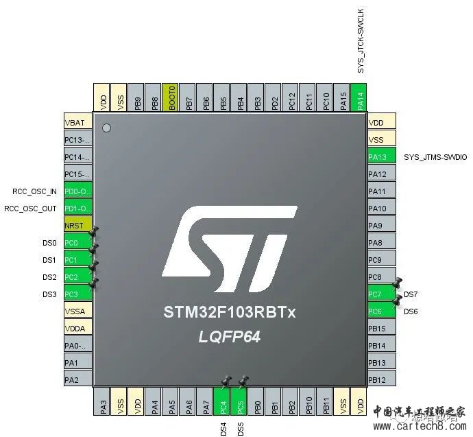

这里就不详细介绍如何创建CubeMX工程,具体配置参考如图2.2、2.3、2.4、2.5所示:
LED实验"Pinout view"引脚配置 图2.2

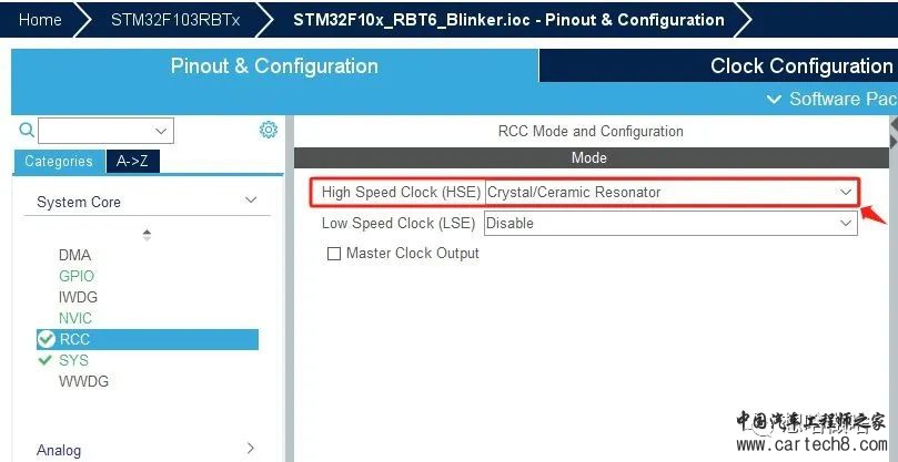

LED实验RCC配置 图2.3

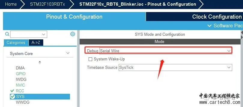

LED实验"Pinout & Configuration"中SYS配置 图2.4

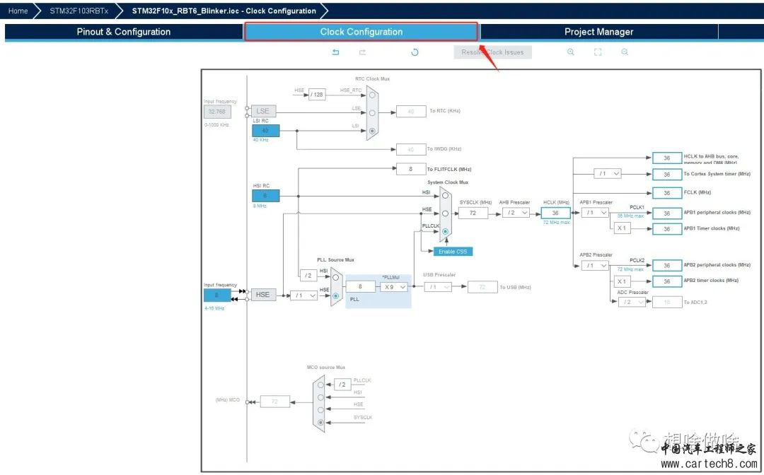

LED实验时钟树"Clock Configuration"选择 图2.5

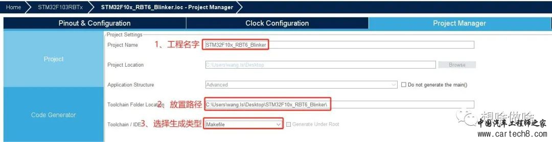

在LED实验"Project Manager"工程设置成如图2.6所示"Project Name": 填写工程名字"Toolchain Folder Location":工程存放位置"Toolchain / IDE":生成工程类型(这里选Makefile)
LED实验工程设置 图2.6

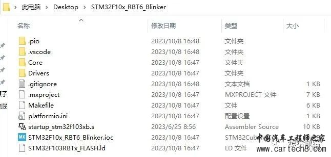

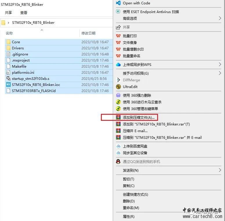

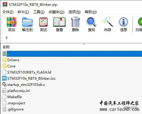

注  意:当前ECloudIDE只能识别xx.zip压缩文件,其他压缩文件类型暂不支持。压缩时先进入到"STM32F10x_RBT6_Blinker"文件夹下,全选所有文件,然后右键压缩成"xx.zip文件",
全选中LED实验代码并压缩 图2.8
压缩包打开后的效果如图2.9所示,这一步非常重要,不然上传的文件很大可能不能正常使用,然后上传至ECloudIDE,上传代码参考图2.10所示。
LED实验代码压缩文件打开效果 图2.9

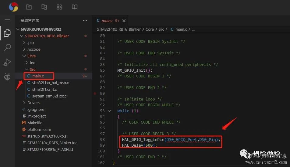

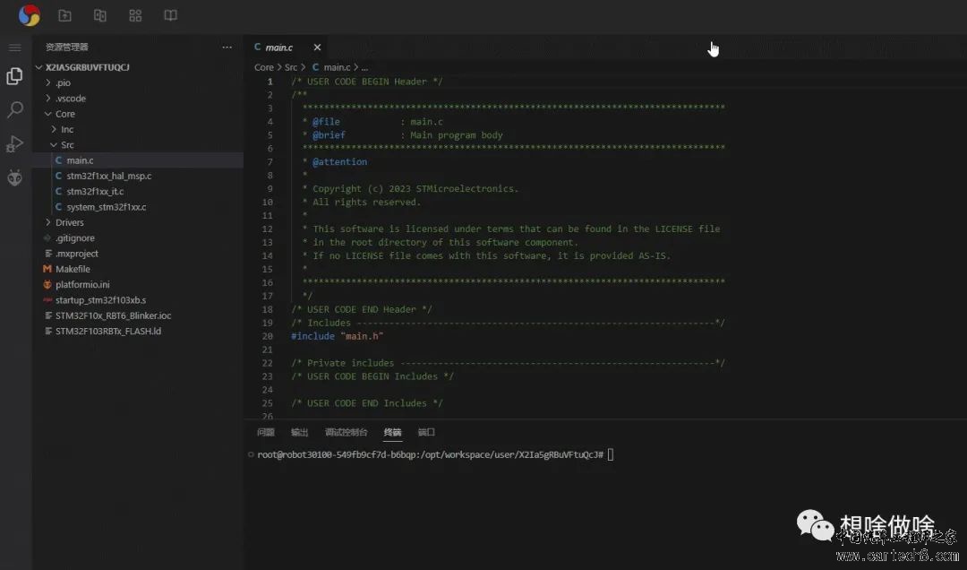

ECloudIDE上添加用户代码,位于"Core/Src/main.c"文件中,如图2.11所示
LED实验用户代码添加位置 图2.11
