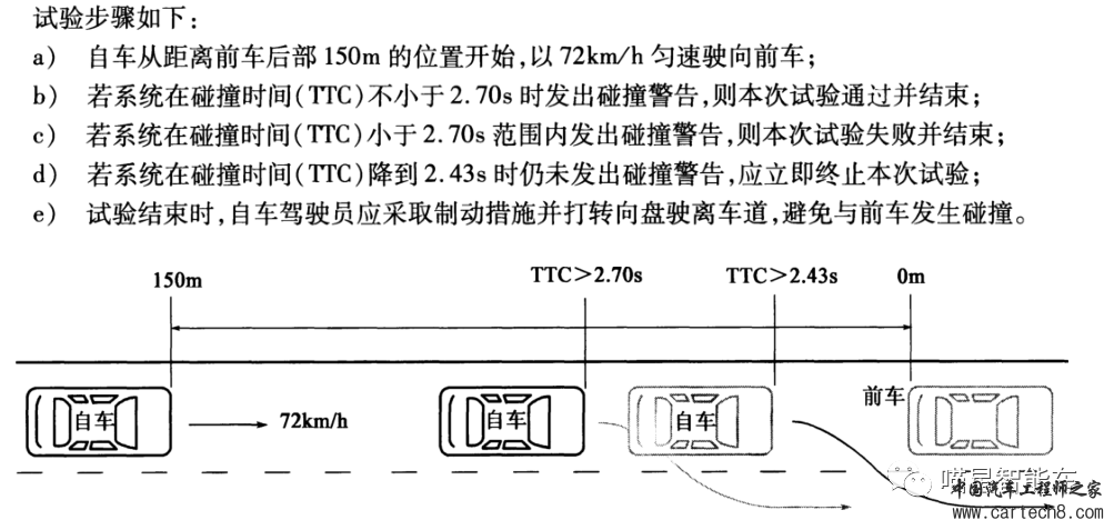

言归正传,我们前碰撞试验场景可以依据JT/T 883《营运车辆行驶危险预警系统技术要求和试验方法 》的要求,简单将场景分为CCRS,CCRM,CCRB三种典型试验场景,下面依次介绍在各场景下VBOX的使用方法。

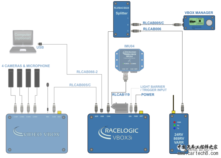

上图显示了该场景下测试所需的硬件配置。灰色的设备不是运行这个场景测试所必需的。VB3i与计算机之间可以通过USB或蓝牙连接。
该场景下,我们只需要将主VBOX启动,并通过分线器与VBOX MANGER手柄、通讯模块相连。

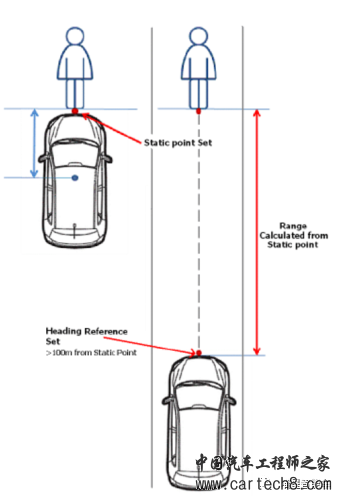

由于目标车处于静态情况,我们可以使用VBOX中的“Static Point”模式。我们将静态车辆的车尾设置为碰撞点,手柄用来设置静态碰撞点位置。(设置静态点,就是让VBOX记住静态碰撞点的位置)
设置好静止点后,需要进行航向角的设置。在手柄上选择'SET HEADING REF',驾驶车辆沿测试轨道直线行驶100米以上。

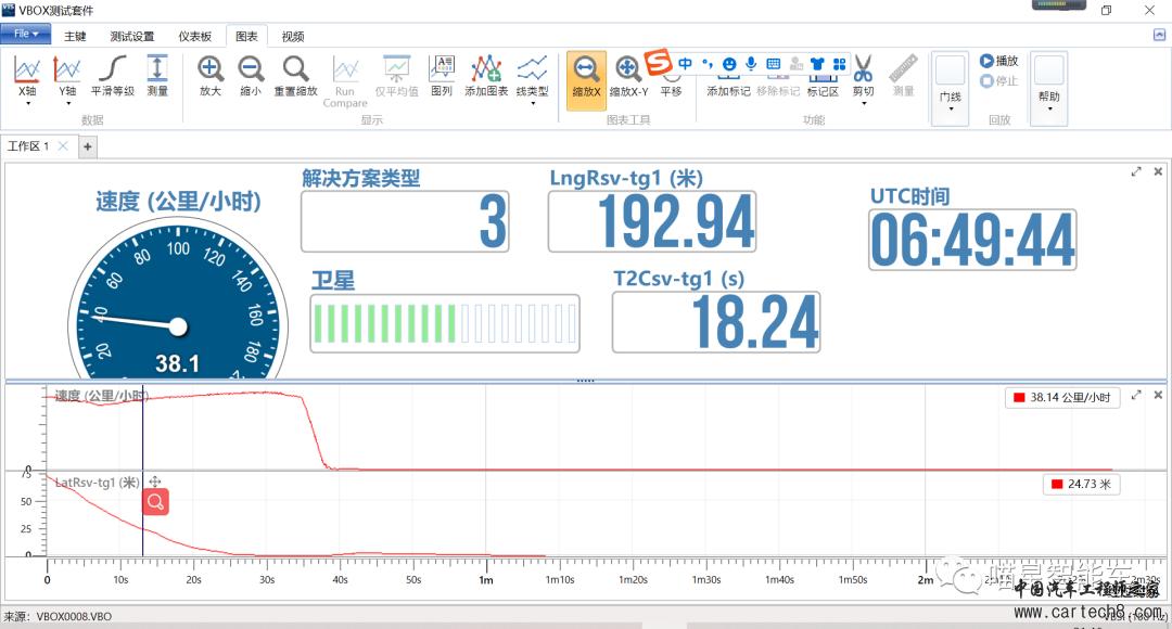

最后我们得到的信息,用VBOX上位机采集下来的显示结果如上图所示,LngRsv代表目标车与自车的距离,速度曲线和距离曲线可以清晰的在图中看到。T2C表示TTC,但是TTC有可能受算法影响,与ADAS系统显示不一致。其他所需相关信息,可以通过设置调出显示。
