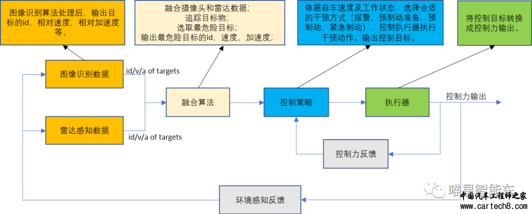

回灌什么数据,则需要从传感器的原理说起。一般来说,ADAS系统架构分为传感器、处理器、执行机构三个部分。
传感器一般包括摄像头和雷达,摄像头和雷达感知到的数据经过自身处理后传递给处理器进行目标融合和功能决策,最后将需要执行的指令发送给相应的执行机构(刹车踏板或者转向机构)。
