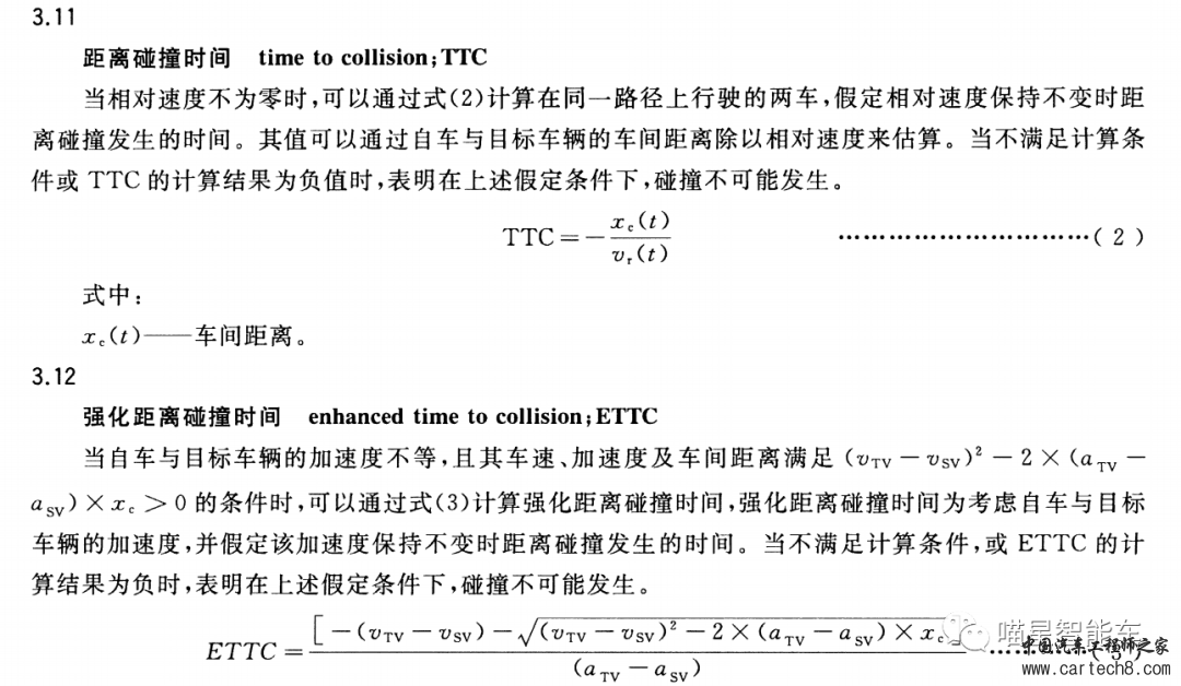

TTC策略:
系统选定了碰撞风险目标后,会根据车速、距离等信息进行TTC的计算;包括TTC和ETTC公式,算法可以参照33577法规。
