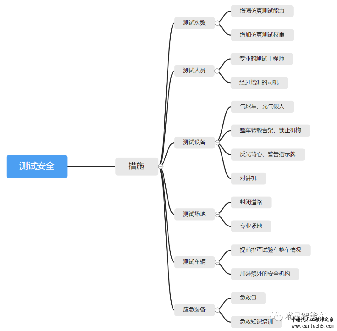

站在自己的角度,提出了一些能够降低实车测试风险的方法。
面对风险我们不能掉以轻心,失误一次丢掉的就是全部。
有些同事提到要买保险,我感觉这个用处不大,因为我们如果是在测试过程中遭遇到了危险,那么保险公司有可能不理赔。不过保险这种东西,还是有备无患,能买则买吧。
另外,减少实车测试,建立完整全面的仿真测试环境是解决问题的有效途径。但是这种测试环境的搭建动辄数百万,且需要有专业的工程师负责,一般的小公司实现起来还是有困难的。
希望我们以后不要再因为项目进度去重复的实车测试软件迭代了。
