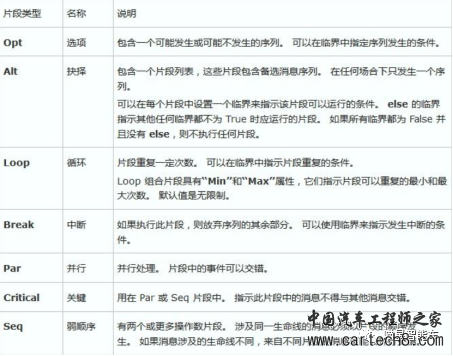

组合片段用来解决交互执行的条件和方式,它允许在序列图中直接表示逻辑组件,用于通过指定条件或子进程的应用区域,为任何生命线的任何部分定义特殊条件和子进程。主要使用的组合片段名称及含义如下:

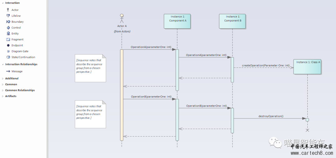

EA就不用说了,在汽车行业内鼎鼎大名,我们见到大量的设计图都是出自EA,软件内置有专门的状态机绘制模块、软件部署、autosar、时序图等等,并且能够自动生成代码,用起来十分方便,还美观整洁。
但是由于专业版的收费原因,我供职的几家都没有买正版(流汗),只能自己在家用着玩玩,或者使用试用版,有30天免费试用(导出图片会有水印)。
EA提供的时序图模板

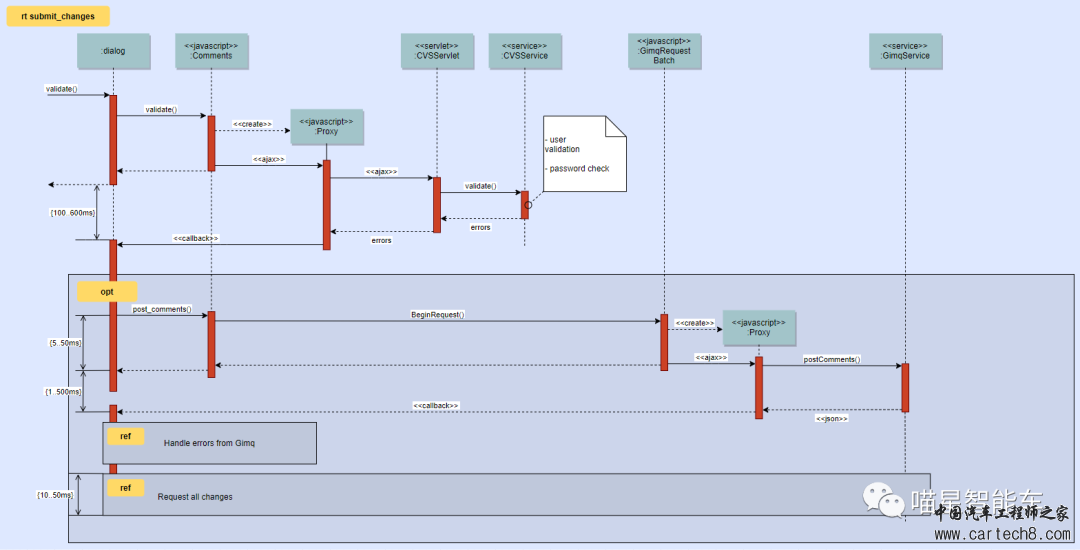

Draw.io最大的优点是其便捷性,可以在线绘制,并且拥有多种模板,联网自动更新,方便团队协作。可以上Github上下载应用程序,体验和在线版一模一样,完美实现无环境依赖的办公。
Draw.io提供的时序图模板
