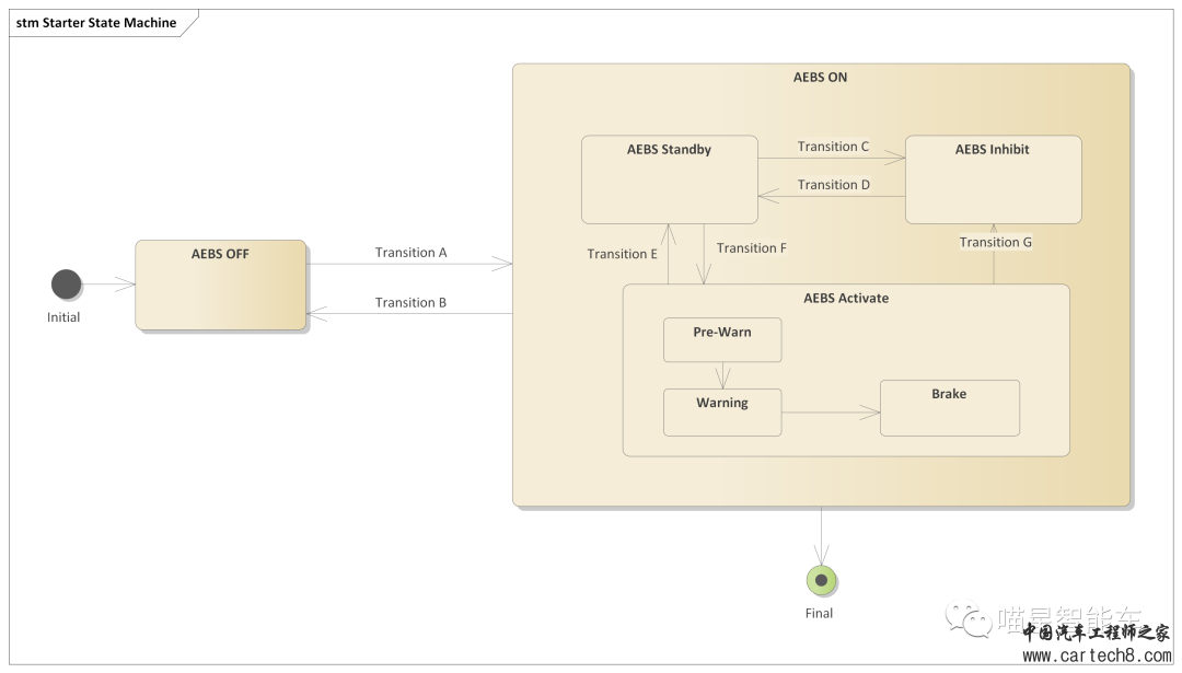

L0的ADAS功能,比如FCW/LDW/BSD等等基本不涉及车辆控制,仅起到预警作用。其状态定义也较为简单,可以分为以下几个状态:
OFF:系统关闭,未进行工作。
Standby:系统满足运行条件,正在待机。
Warning:符合预警触发条件,正在报警。
Inhibit:预警被用户抑制。
Error:系统故障。
根据国标法规要求,Warning状态中可能还包括Pre-Warning状态。
L1的AEB/LCC等功能仅涉及横向或纵向的单一控制,比如AEB主要负责紧急制动功能,会在FCW Warning后增加Brake的状态。而ACC根据功能定义,会存在Speed Control、Distance Control、Override、Temp Stop等状态。LCC则会存在Lane Keeping等状态。由此可以看出,状态机主要是为功能服务,围绕核心功能而分解为不同状态。

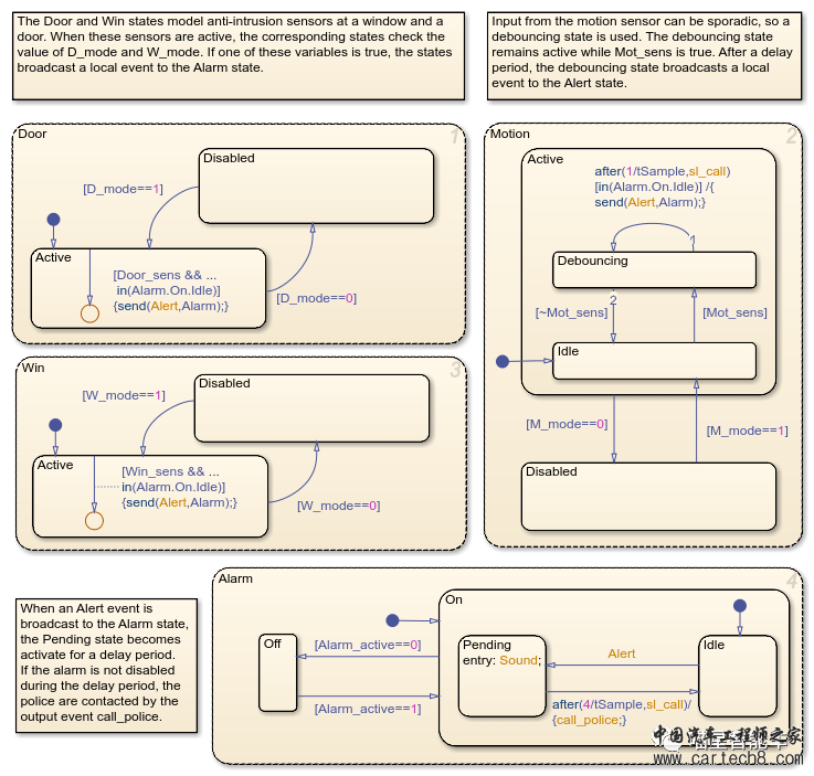

状态机是一个比较有历史的东西,很多厂家为了它做了相关的开发,方便我们使用和测试。现在有很多成熟的能够自动生成状态机代码的工具,笔者以前也参与过相关项目,公司使用的是MATLAB/Simulink中的一个工具库State Flow,还为此斥巨资30大洋买过一本书,简单聊聊。
State Flow 逻辑系统建模教材 图来源于笔者
Stateflow是MATLAB/Simulink中的一个工具,用于建模和设计复杂的状态机。它提供了一个图形化界面,可以轻松地创建、编辑和调试状态机模型,并自动生成相应的代码。
Stateflow的主要功能包括以下几个方面:
    状态机建模:Stateflow提供了丰富的建模元素,如状态、转换、事件、条件、动作等,可以直观地描述系统的状态和状态之间的转换关系。通过拖拽和连接这些建模元素,可以轻松地构建状态机模型,并定义状态之间的转换条件和相应的动作。事件驱动:Stateflow基于事件驱动的模型执行方式。系统的状态转换是通过触发事件来驱动的。可以定义各种类型的事件,如输入信号、定时器、条件判断等。当满足转换条件时,Stateflow会相应地执行转换并触发相应的动作。动作执行:在状态转换过程中,可以指定特定的动作或行为。这些动作可以是简单的赋值操作、函数调用,或者是复杂的算法逻辑。Stateflow提供了丰富的动作语言和函数库,可以灵活地定义状态转换过程中需要执行的动作。状态检测:Stateflow提供了灵活的状态检测机制,可以检测系统处于的当前状态,以及特定条件下的状态转换。这些检测可以用于系统的监控、故障检测和安全保护等方面。代码生成:一旦完成状态机的建模和设计,Stateflow可以自动生成相应的代码,以便集成到实际的系统中。生成的代码可以是C/C++代码、MATLAB函数或Simulink模块,可以与其他系统组件进行无缝集成。
State Flow开发界面 图来源于网络
开发界面如上图所示,总的来说该软件还是比较好用的,上手简单,对于代码能力要求较低,只要跑通流程后,后续开发和维护的难度较小。在调试方面,该软件也非常出色,能够拉出每个信号的值直接进行仿真验证,有助于快速定位和解决问题。
