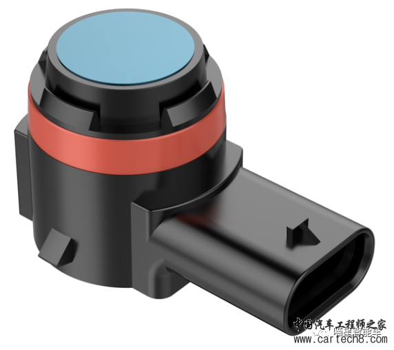

2.AK标准
AK标准:AK标准是由欧洲宝马、戴姆勒和大众三大汽车集团针对泊车辅助系统的超声波传感器制定的技术参数标准;旨在统一超声波传感器在泊车辅助系统中的技术要求和性能指标,确保不同厂家生产的传感器具有一致的性能和可靠性,从而提高泊车辅助系统的稳定性和可靠性。
AK2超声波:AK标准当前已经更新到了AK2,AK2标准较之AK1标准主要增加了功能安全和超声波编码等相关要求。符合AK2标准的超声波传感器被称为AK2超声波。
AK2的相较于AK1优势:
    抗同频干扰测距能力强
    功能安全ASIL-B
图1 AK2传感器 图来源于网络

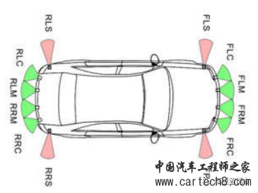

3.车端布置
系统架构:在具备自动泊车功能的车辆上,一般会存在12个超声波传感器,分为4组(每组2pcs短距离UPA传感器、1pcs长距离APA传感器),将车辆分为四个空间进行探测。在不具备自动泊车功能的车上,可能仅存在8个USS作为PDC报警使用。
UPA雷达:安装在汽车前后保险杠上的,用于测量汽车前后障碍物的倒车雷达。图2中绿色部分,前后各4个,一般用于PDC报警。APA雷达:安装在汽车侧面的,用于测量侧方障碍物距离的超声波雷达,提供给自动泊车系统做空间车位的感知信息。图2中红色部分,前后各2个。
图2 12USS传感器部署 图来源于网络
