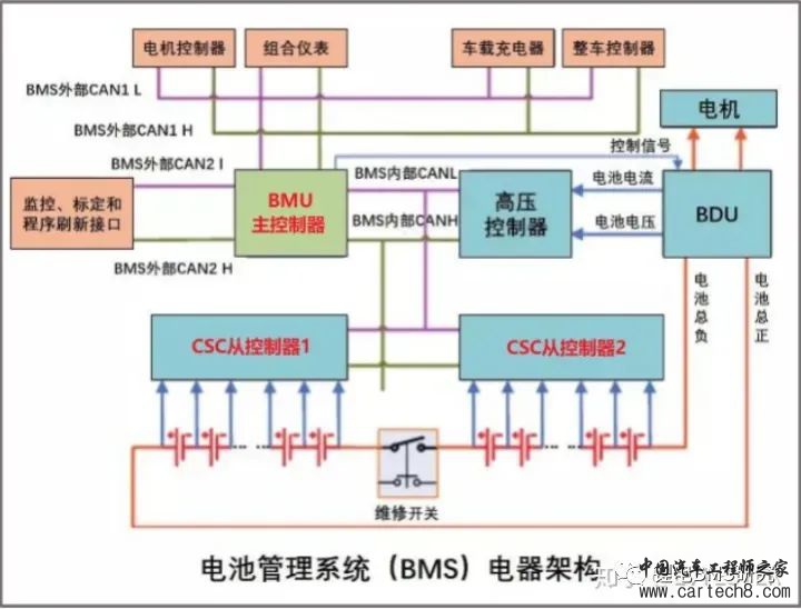

电池管理系统BMS电气架构

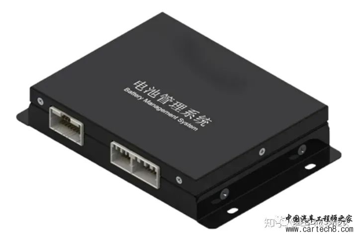

BMS生命周期形态
BMS PCBA电路板

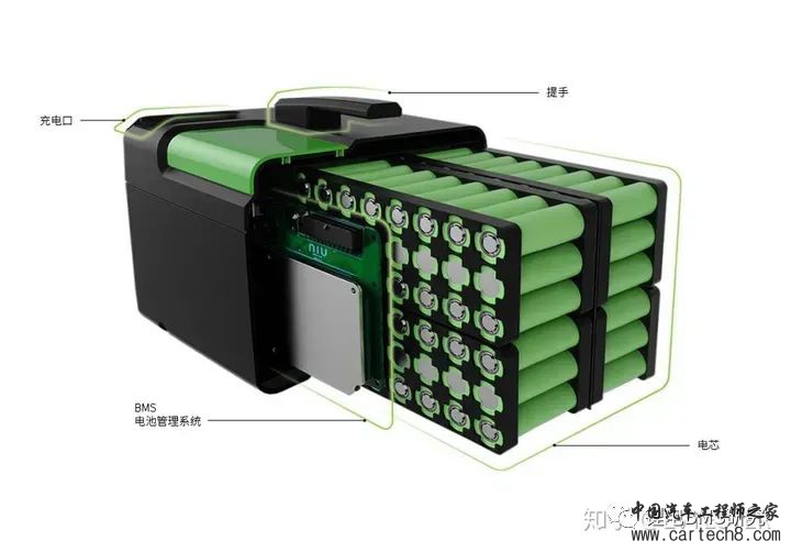

BMS安装在电动车电池组里

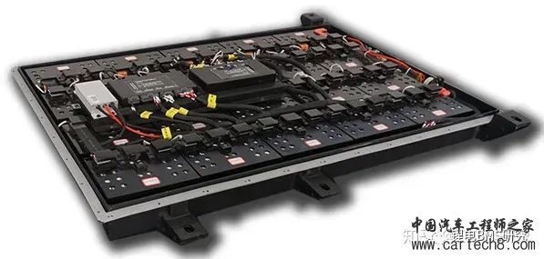

BMS安装在动力电池包里

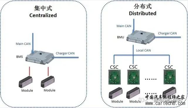

电池管理系统(BMS)在电动汽车上的应用可追溯到丰田HEV车型上对镍氢电池的管理。与管理锂电池不同由于镍氢电池具有一致性高、安全性好、且单体电压偏低(1.0~1.7V)的特点,所以镍氢电池的BMS通常不需要均衡功能,不需要控制接触器,也不需要对每节电池进行电压采集(可6节电池串联作为一个整体进行电压监控)。虽然镍氢电池BMS硬件功能相对简单,但由于镍氢电池的记忆效应以及电压外特性与SOC对应关系复杂,所以难点在于如何估算SOC以及如何控制和调整充放电区间,避免电池迅速衰减。随着锂电池技术的应用,动力电池系统能量密度更高,容量更大,运行时间更长,对BMS的功能也提出了新的要求。从拓扑架构上看BMS根据不同项目需求分为了集中式(Centralized)和分布式(Distributed)两类。
BMS的主从一体集中式与分布式架构
BMS一体机
集中式BMS具有成本低、结构紧凑、可靠性高的优点,一般常见于容量低、总压低、电池系统体积小的场景中,如电动工具、机器人(搬运机器人、助力机器人)、IOT智能家居(扫地机器人、电动吸尘器)、电动叉车、电动低速车(电动自行车、电动摩托、电动观光车、电动巡逻车、电动高尔夫球车等)、轻混合动力汽车。
集中式架构的BMS硬件可分为高压区域和低压区域。高压区域负责进行单体电池电压的采集、系统总压的采集、绝缘电阻的监测。低压区域包括了供电电路、CPU电路、CAN通信电路、控制电路等。随着乘用车动力电池系统不断向高容量、高总压、大体积的方面发展,在插电式混动、纯电动车型上主要还是采用分布式架构的BMS。
主从BMS
分布式的BMS架构能较好的实现模块级(Module)和系统级(Pack)的分级管理。由从控单元CSC负责对Module中的单体进行电压检测、温度检测、均衡管理(有的会独立出CSU单元)以及相应的诊断工作;由高压管理单元(HVU)负责对Pack的电池总压、母线总压、绝缘电阻等状态进行监测(母线电流可由霍尔传感器或分流器进行采集);且CSC和HVU将分析后的数据发送至主控单元BMU(Battery Manangement Unit),由BMU进行电池系统BSE(Battery State Estimate)评估、电系统状态检测、接触器管理、热管理、运行管理、充电管理、诊断管理、以及执行对内外通信网络的管理。
目前主流的量产电动车型普遍采用了分布式的BMS架构,如BMW i3/i8/X1,Tesla Model S/X,GM Volt/Bolt,BYD 秦/唐,荣威 e550/e950/eRX5等等。分布式BMS架构的优势在于可以根据不同的电池系统串并联设计进行高效的配置,BMS连接到电池之间的线束距离更短、更均匀、可靠性更高,同时也可以支持体积更大的电池系统设计(如MW级储能系统)。
分布式BMS成为主流应用方案的另一个原因在于其更好的满足了动力电池系统模块设计的趋势。随着动力电池系统在汽车领域广泛的应用和产量规模的攀升,统一标准的电池Module在业内逐渐提上议程。若没有标准Module作为产业化推进的支撑,则老款电动车型在使用若干年后将遭遇无电池备件可换的尴尬局面、从车用领域退役下来的动力电池将面临无法得到有效梯次利用的境地。而标准化的Module需要将电池管理系统的部分功能(单体状态采集和管理)与电池进行高度集成,从而实现空间利用率高、可靠性高、通用性强的要求。因此从控单元CSC已经逐渐成为标准Module中不可或缺的关键部件之一。

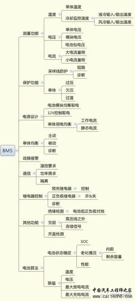

BMS的核心功能
1)电芯监测
1、单体电池电压采集;
2、单体电池温度采集;
3、电池组电流检测;
温度的准确测量对于电池组工作状态也相当重要,包括单个电池的温度测量和电池组散热液体温度监测。这需要合理设置好温度传感器的位置和使用个数,与BMS控制模块形成良好的配合。电池组散热液体温度的监控重点在于入口和出口出的流体温度,其监测精度的选择与单体电池类似。
2) SOC(荷电状态)技术:简单来说就是电池还剩下多少电
SOC是BMS中最重要的参数,因为其它一切都是以SOC为基础的,所以它的精度和鲁棒性(也叫纠错能力)极其重要。如果没有精确的SOC,再多的保护功能也无法使BMS正常工作,因为电池会经常处于被保护状态,更无法延长电池的寿命。
SOC的估算精度精度越高,对于相同容量的电池,可以使电动车有更高的续航里程。高精度的SOC估算可以使电池组发挥最大的效能。
3)均衡技术
被动均衡一般采用电阻放热的方式将高容量电池“多出的电量”进行释放,从而达到均衡的目的,电路简单可靠,成本较低,但是电池效率也较低。
主动均衡充电时将多余电量转移至高容量电芯,放电时将多余电量转移至低容量电芯,可提高使用效率,但是成本更高,电路复杂,可靠性低。未来随着电芯的一致性的提高,对被动均衡的需求可能会降低。
BMS的软件核心功能
一)测量功能:
1)基本信息测量:电池电压,电流信号的监测,电池包温度的检测 电池管理系统有着最基本功能就是测量电池单体的电压,电流和温度,这是所有电池管理系统顶层计算、控制逻辑的基础 。
2)绝缘电阻检测:电池管理系统内需要对整个电池系统和高压系统进行绝缘检测。
3)高压互锁检测(HVIL):用来确认整个高压系统的完整性的,当高压系统回路完整性受到破坏的时候启动安全措施。
二)估算功能
1)SOC和SOH估计:核心也是最难的部分
2)均衡:出现单体之间SOC×容量不均衡的时,通过均衡电路进行调整。
3)电池功率限制 :电池在不同的SOC温度下,其输入和输出的功率是有一定限制的。
三)其他功能
1)继电器控制:包括主+、主-,充电继电器+、充电继电器-、预充继电器
2)热控制
3)通信功能:
4)故障诊断及报警
5)容错运行
