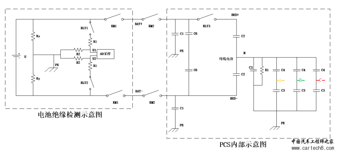

现有的储能系统BMS检测通常直接借用车载系统及其标准,主要采用电桥法测量,结合PCS(储能变流器)系统,整个储能系统的绝缘检测原理如下图1-1所示:
图1-1 储能系统绝缘检测原理

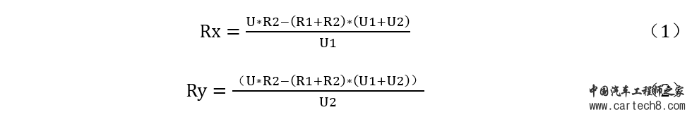

根据上图,Rx是BAT+对地电阻,Ry是BAT-对地电阻,R1,R2是测量用的已知阻值的标准电阻,测量方法如下:
步骤1:闭合RLY1,断开RLY2,采集U1点对地的电压为U1,采集电池的总电压为U;
步骤2:闭合RLY2,断开RLY1,采集U2点对地的电压为U2,采集电池的总电压为U;
分时切换RLY1和RLY2,根据步骤1和步骤2,以及上述两个方程,进而可解出Rx,Ry的值;Rx和Ry分别为电池总正和总负对地的绝缘阻抗值。

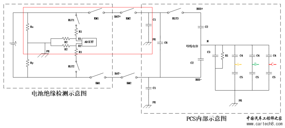

1. 电桥法的自身问题
在采用电桥法测量绝缘电阻的过程中,当闭合KM2后,电池与PCS系统直流侧相连接,由于PCS内部有对地Y电容,根据检测原理图2-1所示,电池的绝缘检测回路在进行通道切换时,Rx,Ry,R1,R2等电阻连接了电池正,负以及PE,在进行正负分别切换检测时,PE点相对于电池正和负会有电平跳动,会通过PE、Y电容、电池线缆形成回路,给PCS内部的Y电容充放电。
图2-1 绝缘检测回路对PCS侧Y电容充放电回路
电池正负对地的阻抗检测回路在进行切换过程中,PCS直流侧对地的Y电容对地会有充放电,在交流耦合过程中,电容对地阻抗非常小,绝缘阻抗的检测结果也会很小,进而报出绝缘检测故障。

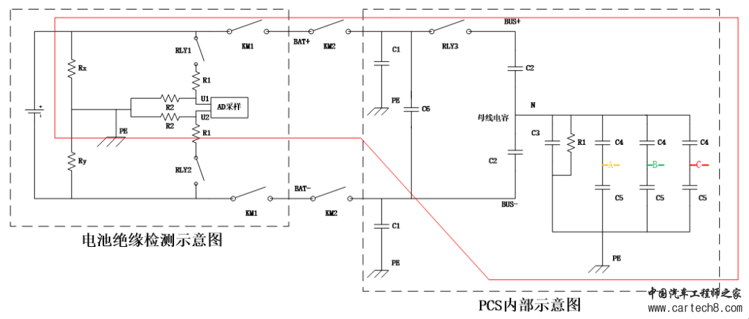

2. 非隔离系统
对于非隔离PCS系统,PCS交流侧挂接于市电,由于市电侧可能挂接多种负荷,市电的交流进线相对于PE的阻抗较小,在非隔离系统中,除了直流侧检测中的充放电回路,PCS一旦闭合交流接触器或者继电器,相比于PCS开机工作(闭合交流侧接触器或继电器)之前,同样采用电桥法测量,直流侧的绝缘阻抗检测会更低,甚至趋近于0。
图2-2 非隔离系统绝缘检测市电侧回路示意

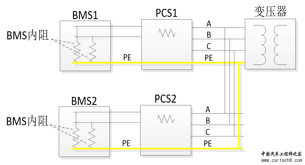

3. 多机非隔离并联
对于采用多模块非隔离并联系统,非隔离PCS可以简单理解为电池端到交流端有一定的阻抗,这样BMS内阻通过PCS内阻到交流端并联,进而呈现了阻抗并联的效果,大规模并联后,采用电桥法测量绝缘阻抗时,BMS的检测回路也会通过非隔离系统并联,降低绝缘阻抗检测值。
所以对于多机并联检测,需要一定的BMS时序控制,避免BMS检测内阻相互影响。
图2-3 多模块非隔离并联内阻示意图

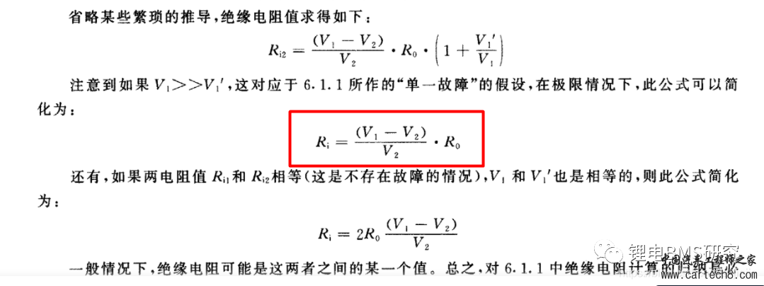

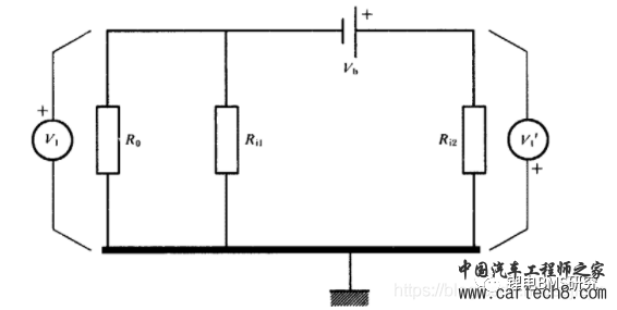

绝缘公式推导如下:
国标GB/T 18384.1 绝缘检测算法 推导公式
国标中关于绝缘检测算法只有结果,没有推导公式,如下:
    根据电流回路相等原则,推导出公式1:
    V1、V1’为正常情况下电池正负极电压值(参考0V为壳体)
    Ri1、Ri2为正负极绝缘电阻值
    并入一个参考电阻R0,推导出公式2:
    V2、V2’为并入参考电阻下电池正负极电压值(参考0V为壳体)
    R0 已知参考电阻
    根据电池电压不变,推导出公式3:
结论:
根据这三个推导公式,即可求出两个绝缘电阻值:
