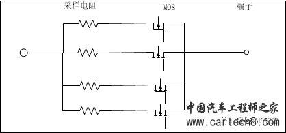

  随着电流的增加采样电阻从1个变成N个。

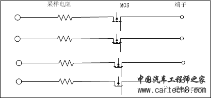

最理想的采样电流电路:

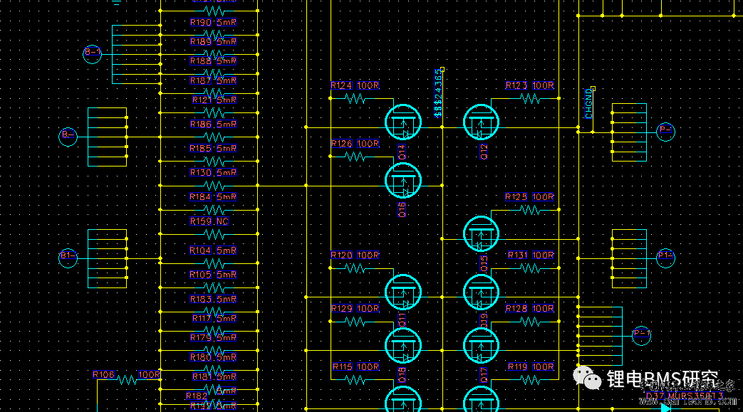

  端子、采样电阻、mos在多并情况下独立走电流I/N,理论上使我们心中想的 ,这样电流最均衡。

1)B-和P-的出线端子放置
实际的端子排布
这样对每组电阻上走的电流会不均流,如果采样点选择其中一个采样电阻,误差将非常大

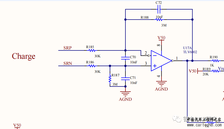

  采样电阻为1%精度,ppm基本在100左右
  差分放大电路误差,放大电阻误差,失调误差如下图

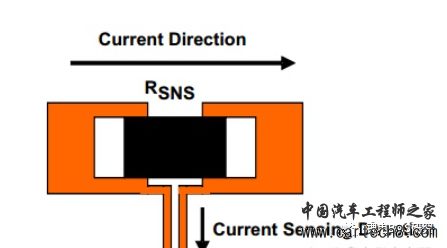

5)采样电阻采样点的选取
  采样点选型应该是影响电流精度和温度漂移的最大影响因素
原因:采样电阻极小,目前大部分使用1mΩ到5mΩ不等。
铜皮的阻抗,采样电阻与引脚焊盘之间的阻抗为致命的采样误差。一旦采样点选取不对,将会组成一个阻抗网络。

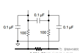

  图3位开尔文接法 直接从焊盘最里面抽出采样线,避免焊盘阻抗、铜皮等影响
图3 采样电阻开尔文接法
差共模滤除是必须的,首先电压信号为mv级别,很容易收到大电流影响,所以靠近采样电阻,必须放置差共模滤波电路,放置电流产生干扰偏差
