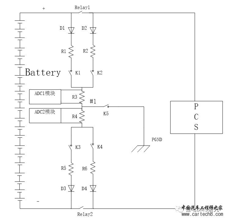

BMS高压侧的采样方案五花八门,推荐下面的方案。简单并量产无问题反馈。
  高压采样通过电阻分压进ADC芯片这个对于设计者来说最简单,当然这里面还有需要方案比如高阻隔离,主要纠结点就是成本。
  粘连检测,主要检测功率回路继电器状态,一般上下电过程中检测。目前很多方案可以做到实时检测,比如小信号注入等等,后续再聊
  绝缘检测,非平衡桥法检测广泛应用。很多厂家也开发了信号注入法。后续详细分解来聊。
  该文章主要想通过最简单、最实用的电路理解高压侧采样的实现。想要获得深刻的理解必须在项目中经历。至于高压侧牵扯到的安规问题、隔离问题、抗共模电压问题等等,有空会写出来。
  通过开关投切即可实现高压采集、粘连检测、绝缘检测。
图 高压采样拓扑
  步骤一:闭合K1、K2开关。出电池总压。ADC1、ADC2采集R3、R4的电压值通过比例换算即可得电池总压。
  步骤二:闭合K2、K3开关。ADC1、ADC2采集R3、R4采集R3、R4的电压值通过比例换算即可得到RELAY1外侧对电池负极的电压,与电池总压进行比较,如果等于或者接近电池总压即为RELAY1粘连。否则未粘连。
  步骤三:闭合K1、K4开关。ADC1、ADC2采集R3、R4采集R3、R4的电压值通过比例换算即可得到RELAY2外侧对电池负极的电压,与电池总压进行比较,如果等于或者接近电池总压即为RELAY1粘连。否则未粘连。
  步骤四:先闭合K1、K5然后断开K1闭合K3,通过建立一组二元一次方程,得出电池正极对Pgnd阻抗和电池负极对地Pgnd阻抗,此未非平衡桥检测法。
  此为实现此功能的四个步骤,注意点为二极管防止在接线或者拓扑上导致反向电压损坏ADC采集芯片。PGND应该充分接触外壳和大地。
