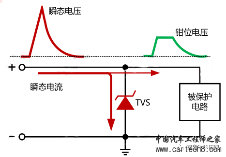

TVS(Transient Voltage Suppressors),即瞬态电压抑制器,又称雪崩击穿二极管。它是采用半导体工艺制成的单个 PN 结或多个 PN 结集成的器件。TVS 有单向与双向之分,单向 TVS 一般应用于直流供电电路,双向 TVS 应用于电压交变的电路。如图 1 所示,应用于直流电路时单向 TVS 反向并联于电路中,当电路正常工作时,TVS 处于截止状态(高阻态),不影响电路正常工作。当电路出现异常过电压并达到TVS(雪崩)击穿电压时,TVS 迅速由高电阻状态突变为低电阻状态,泄放由异常过电压导致的瞬时过电流到地,同时把异常过电压钳制在较低的水平,从而保护后级电路免遭异常过电压的损坏。当异常过电压消失后,TVS 阻值又恢复为高阻态。
图1 TVS工作原理二、TVS选型过程

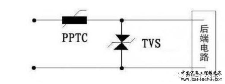

数据都是无趣的,我们以实际的案例举例。电路的正常工作电压VCC是24V,最高工作电压Vmax是26V,后级电路可承受的最高瞬态电压为50V,实验的测试波形为 8/20μs波形,测试电压500V,测试电源内阻及PPTC的静态电阻合计为2Ω。根据上述信息选择合适的TVS。
图 2 设计举例
1) 选择TVS最高工作电压
Vrmw≈1.1~1.2*VCC=26~28V
2) 选择选择TVS钳位电压
VC<Vmax=50V
3) 计算实际测试波形功率:
Pactual=Vc**=50*(500/3)*1/2=4166W

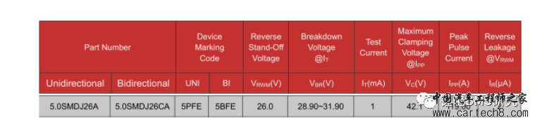

根据计算结果,可以选用5.0SMDJ26A这个TVS,由于这个TVS用在电源端口,结电容和漏电流基本可以忽略不计。
