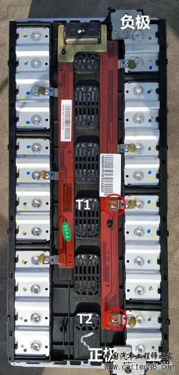

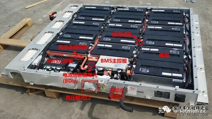

电池系统组成
电池包一般是由电池模组、热管理系统、电池管理系统(BMS)、电气系统及结构件组成,其中电池模组是由多个电芯组成。
电池系统结构
模组内部结构

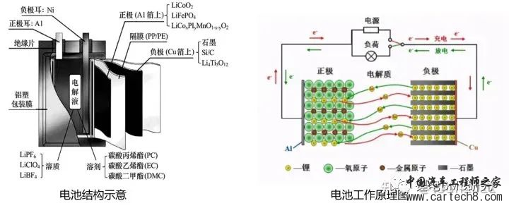

锂离子电池工作原理
锂离子电池由正极材料、负极材料、隔膜、电解液和极耳等组成。
当对电池进行充电时,正极的含锂化合物有锂离子脱出,锂离子经过电解液运动到负极。负极的碳材料呈层状结构,它有很多微孔,到达负极的锂离子嵌入到碳层的微孔中,嵌入的锂离子越多,充电容量越高。
当对电池进行放电时(即我们使用电池的过程),嵌在负极碳层中的锂离子脱出,又运动回正极。回正极的锂离子越多,放电容量越高。

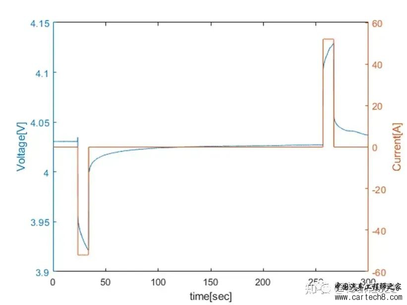

电压滞回特性
下图是脉冲放电时,充放电设备采集的电芯充放电电流和电压曲线。当电流由-50A变为0A时,电芯电压有个缓慢上升的过程。同样的,当电流由50A跳变至0A时,电芯电压缓慢下降。这种特性,称为电芯电压滞回特性。

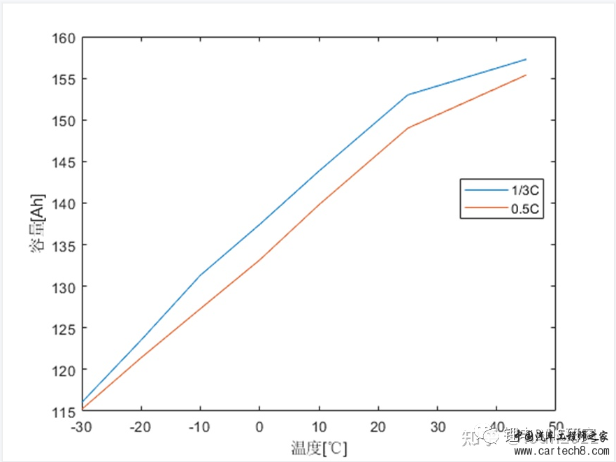

电芯脉冲试验电流电压变化图容量特性
    放电倍率相同时,电池容量随着温度降低而降低。
    温度相同时,电池容量随着倍率增大而减小。

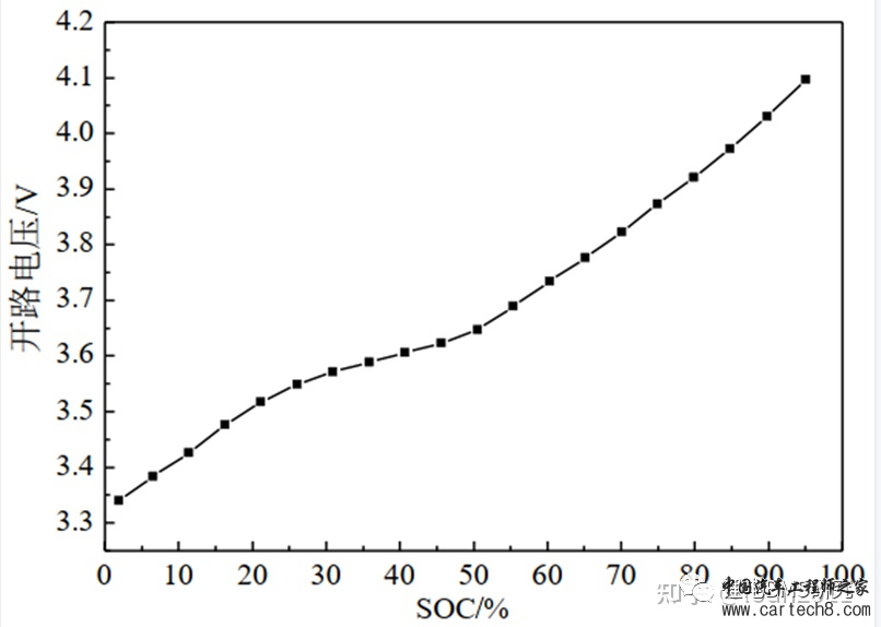

开路电压
    开路电压:电池不带负载,且滞回特性消除之后的电池端电压。一般电池断开负载之后需要静止1h以上,采集到的端电压称为开路电压。
    开路电压与电池的 SOC 具有一 一对应的关系。
SOC-OCV曲线电阻特性

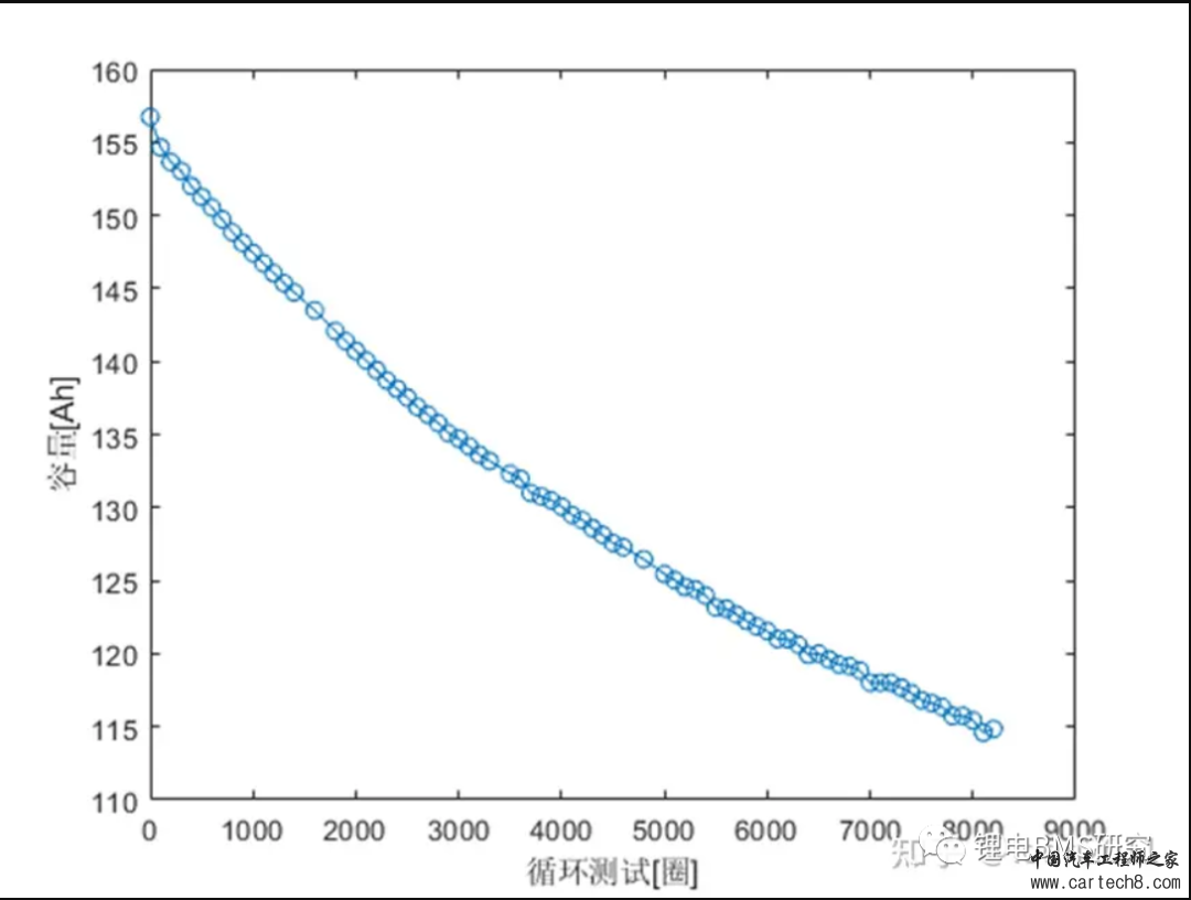

随着循环次数的增加,电池的容量逐渐下降。

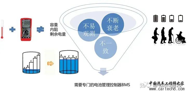

电芯循环老化电池管理系统的用途
电池的状态不易观测、不断衰老、一致性差异等因素,在成组之后,为了保证系统的安全,需要有专门的控制器BMS来解决这些问题。

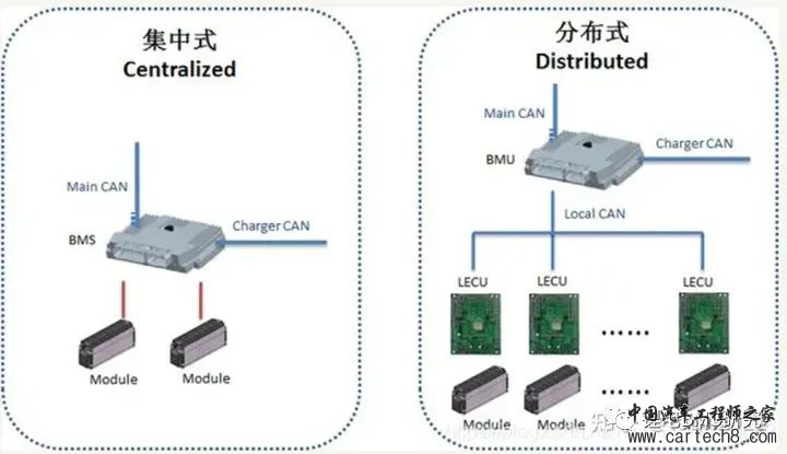

BMS的硬件拓扑
BMS的硬件拓扑架构分为集中式与分布式两种类型。
集中式
将所有电气部件集中在一块板子上。这种硬件架构优点是电路设计简单,成本低;缺点是单体采样的线束比较长采样压降不一,采样线束设计复杂,采样通道数有限,适用于较小的电池包。
分布式
分布式硬件架构包括主板和从板。这种硬件架构优点是采样线束距离均匀;缺点是成本较高,需要额外的芯片将各个模块的信息整个发送给BMS主板。

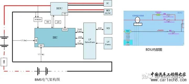

BMS拓扑结构BMS的电气架构
BMS的电气架构由高压部分和低压部分组成。
    通过从控板采集单体电芯的温度、电压,并实现电池间的均衡,与电流传感器交互采集总线电流
    采集高压值,诊断电池的继电器闭合与断开以及绝缘状况
    控制继电器的闭合与断开
    通过低压线束与整车其他部件交互
BMS电气架构BMS的功能模块

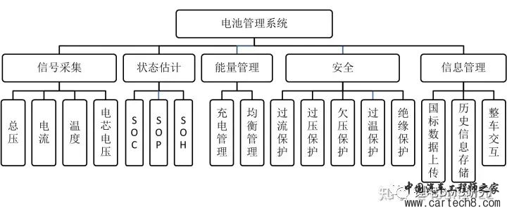

BMS是连接车载动力电池和电动汽车的重要纽带。BMS实时采集、处理、存储电池模组运行过程中的重要信息,与外部设备如整车控制器交换信息,保障锂电池系统的安全可靠运行。

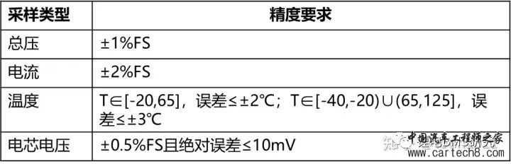

信号采集
根据GBT 38661-2020的要求,BMS的采样精度需满足如下需求

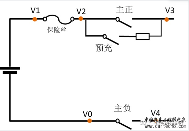

    总压采样
通常,BMS采用分压电路测V1~V4相对于V0的电压。用于诊断保险丝和继电器的连通状态。
电池包高压连接示意图

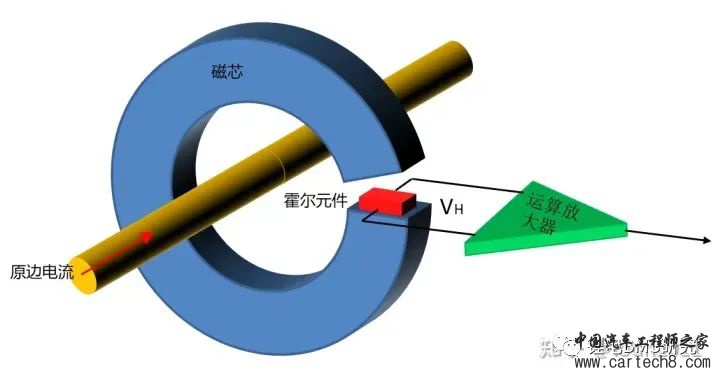

霍尔传感器
当原边电流流过导体时,在导体周围产生磁场强度与电流大小成正比的磁场,霍尔元件输出与气隙处磁感应强度成正比的电压信号,放大电路将该信号放大输出。
霍尔采样原理

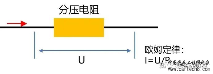

分流器
分流器的原理是在母线回路中串联微欧级别的电阻,通过测量压降的形式,依据欧母定律计算电流的大小
分流器采样原理

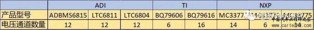

    电芯电压和温度采样
目前BMS对于电芯电压和温度采样一般采用成熟的AFE采样芯片完成。常用的采样芯片制造公司有:ADI、TI和NXP等。
几种常见的芯片

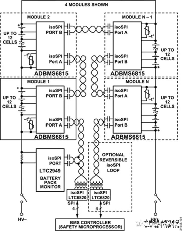

以ADI公司生产的ADBMS6815为例。一颗6815芯片有12个电芯电压采集通道和2个温度采集通道。一般电池包需采集96路电芯电压,因此,需要8颗6815芯片。每颗6815芯片之间通过SPI通讯,最后再将采集电压和温度采样值传递给BMS主板。
6815芯片采样拓扑

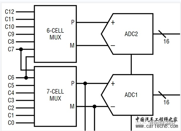

如下图所示,芯片中包含两路模数转换器( ADC ),电芯电压采集时,芯片分别控制两路多路复用开关工作,依次测量C1到C0、C2到C1、…、C12到C11的电压值,从而获得各个电芯的电压。
电芯电压采样原理图

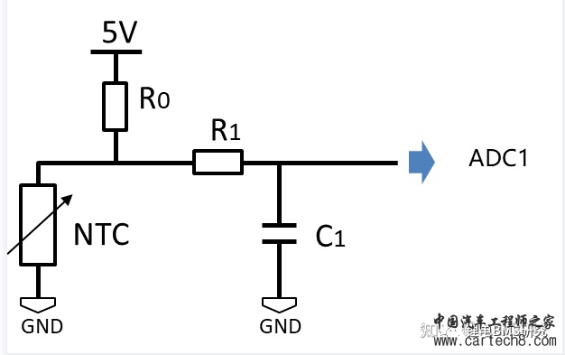

电池包内温度传感器是负温度系数的热敏电阻(NTC),温度越高热敏电阻的阻值越小。通常,BMS采用分压电路采集热敏电阻的分压确定热敏电阻的阻值,从而得到温度值。
温度采样原理

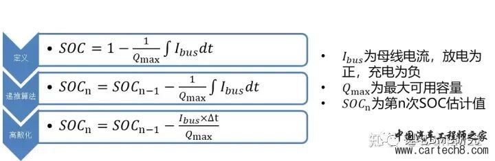

安时积分法
算法原理:从SOC定义出发,计算变化的电量估算SOC。
优势
    简单可靠
    适用于各种化学体系的电池
劣势

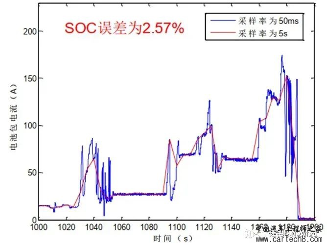

    依赖初始SOC
    依赖电流传感器精度
电流采样导致的SOC误差分析
开路电压法
算法原理
根据电池的开路电压与电池的SOC存在一 一对应的关系的特点,在电池包静止1h获取电池的OCV之后,根据SOC-OCV曲线,查表获取电池SOC。
算法优势
    计算方法简单且准确
算法劣势
    依赖电压采样精度
    OCV-SOC曲线斜率较小时不适用。
    无法实时获取电池的OCV,无法满足实时计算电池SOC的需求。
SOC-OCV曲线

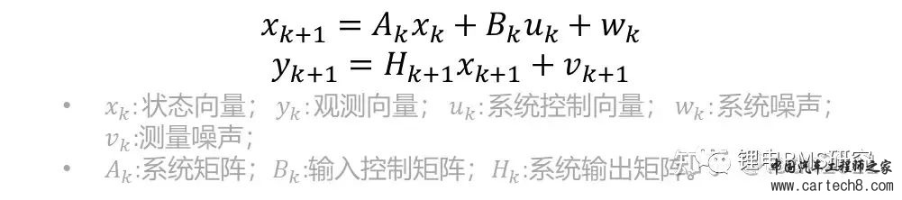

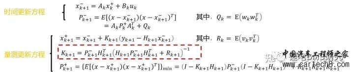

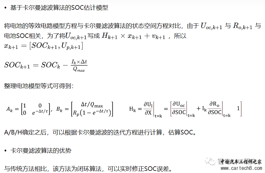

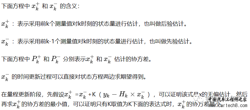

卡尔曼滤波法
    卡尔曼滤波算法原理
假设线性系统可用如下状态空间方程表示:
系统中状态向量不可用测量设备直接测量,比如:电芯的SOC,观测向量可以测量,比如:电芯电压和温度,系统控制向量是引起系统状态发生改变的自变量,比如:电流。卡尔曼滤波算法是根据观测向量估计系统的状态向量。

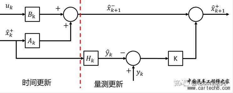

卡尔曼滤波算法迭代过程分为两部分:时间更新和量测更新。具体的推导过程可以参考:DanSimon. 最优状态估计:卡尔曼,H∞及非线性滤波[M]. 国防工业出版社, 2013.
卡尔曼滤波算法迭代逻辑图

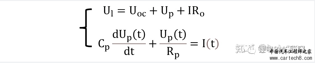

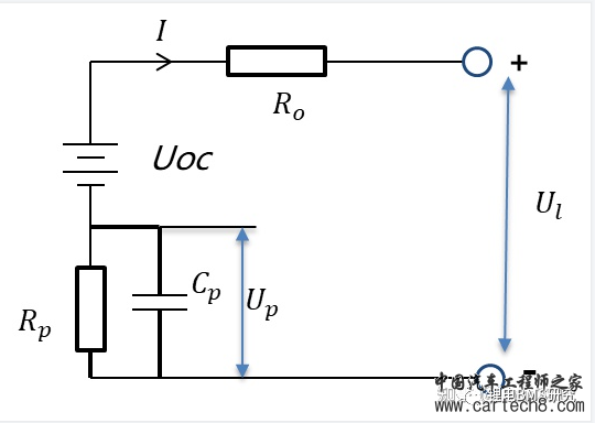

    电池等效电路模型

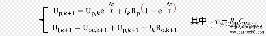

根据等效电路模型可以得出如下等式:
离散化之后可以得到:
电池等效电路模型
    卡尔曼滤波算法不足之处
    需要高精度的电池模型作为支撑;
    算法复杂,计算量大,算法实现难度大;
    硬件计算资源需求大;

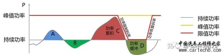

SOP估计
    SOP算法的目标
根据电池当前及之前一段时间内的充放电状态,估算电池的最大充放电能力,包括:最大允许的充电功率和最大允许的放电功率。
    SOP算法原理
    根据电池的SOC和温度,查表确定最大持续充放电功率和最大瞬时充放电功率。
    电芯的去极化速度,决定当前最大功率使用的频率。当SEI膜表面的Li 离子堆积速度大于负极的吸收速度时候,就会发生电压下降,最大功率无法维持。
    因此,SOP的计算难点是峰值功率与持续功率如何过度?
    SOP算法难点的实现方案
    当功率大于对应的持续功率时候,对大于持续功率的部分进行能量积分acc_E。
    当acc_E大于一定的阈值的时候,峰值功率无法维持,需要按照一定的斜率降低对应的限值功率。
    当前的功率小于对应的恒定功率的时候,继续进行积分,当两者的能量逐渐抵消时候,限值功率按照一定的斜率开始恢复至峰值功率。
    下图,当C的面积大于一定阈值的时候,限值功率就需要往持续功率方向限制,同时当D的面积与C的面积大致相当时候,限值功率就需要再次恢复至峰值功率。
SOP限制示意图
能量阈值选取的参考因素
    电池的极化特性
    电池的热量累积

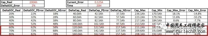

算法的优劣
    需要大量的电芯老化测试数据。测试周期长,成本高。
    两点法计算SOC,对电流传感器的精度和OCV测量精度要求很高。下表通过假设SOC误差和电流传感器的偏差,推演了两点法计算电池容量的偏差。计算结果表明, ?SOC 偏差2%,电流传感器偏差0.125A,累积20H,在?SOC>60%时,按照该方法计算出的电池容量偏差才会小于5%。
两点法计算容量的误差分析绝缘检测

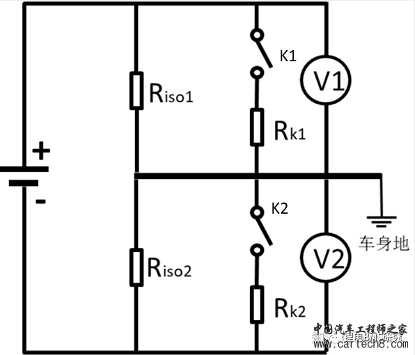

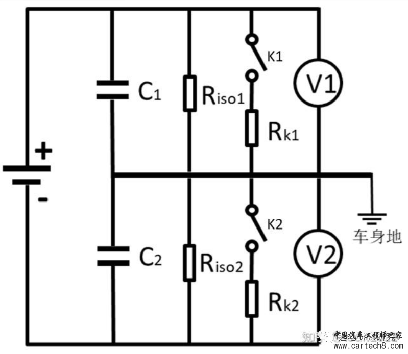

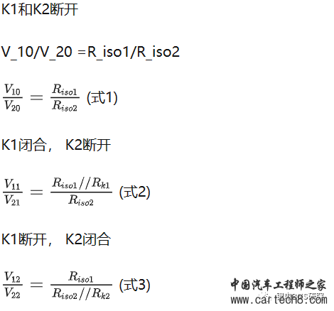

绝缘检测的目的:检测电池包的正极对壳体和负极对壳体的绝缘阻值,防止电池包漏电导致安全事故发生。
目前用得最多的是平衡电桥法,因为是GB 18384-2015推荐的方法,也称为国标法。

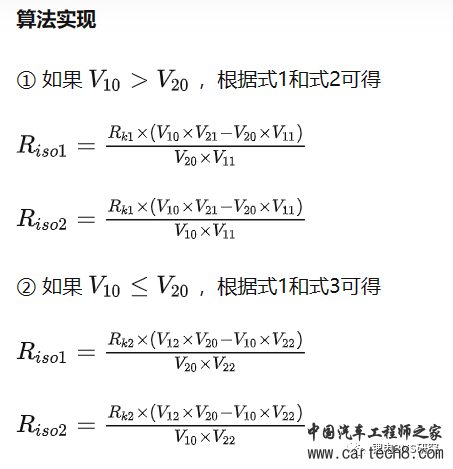

原理
在正负高压母线与车身地之间并联标准电阻,通过切换开关,改变正负母线对车身地的电压分压比,计算电池包的绝缘电阻。
平衡电桥法原理图
工作模式
算法存在的问题
整车由于有Y电容(下图中C1和C2)存在,每次闭合开关时,由于需要给Y电容充电,不能快速测准电压,从而导致计算的绝缘电阻有偏差,甚至无法计算出绝缘电阻。
绝缘检测原理图
解决方案:通过实车标定,确定闭合开关之后,等待一定时间之后再检测电压,这样计算出的绝缘电阻相对来说会准确。

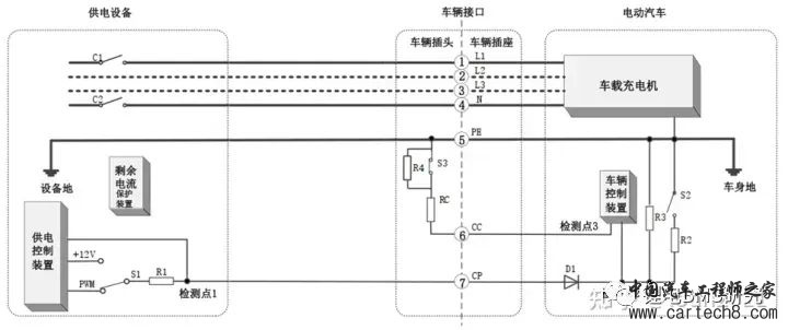

AC交流充电(慢充):采用交流车载充电机对电池系统进行充电
DC直流充电(快充):采用外部直流充电桩对电池系统进行充电

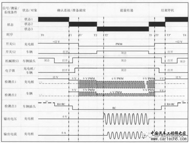

慢充
慢充过程分为三个阶段:
    确认连接
    能量传输
    结束停机
慢充控制引导电路
慢充控制时序

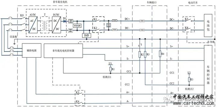

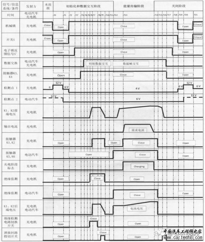

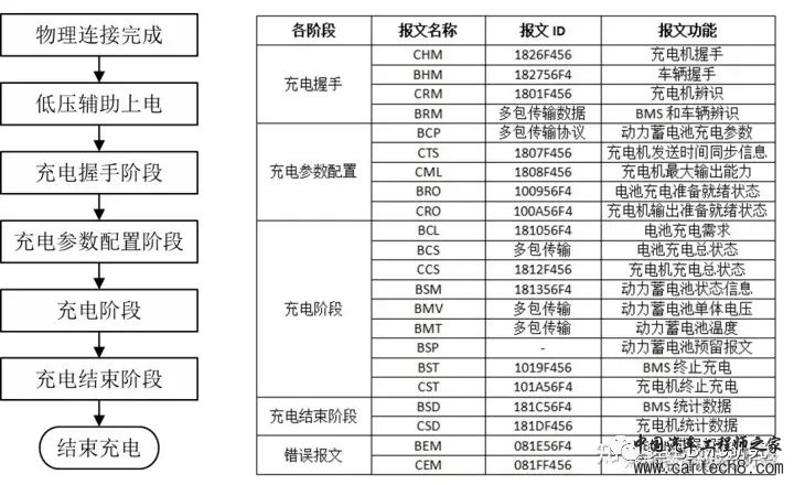

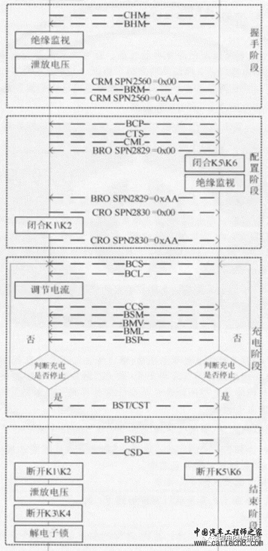

快充
快充过程分为三个阶段:
    初始化和数据交互阶段。充电连接确认、电子锁锁止、握手、快充设备自检和参数匹配。
    能量传输阶段。电能转移和充电双方信息交互(充电状态、充电需求变化)。
    关闭阶段。
快充控制引导电路
快充控制时序
快充过程中,BMS与快充桩之间的通讯,遵循GB/T 27930-2015的规范。
快充实现的阶段及相应报文
报文发送的相关关系

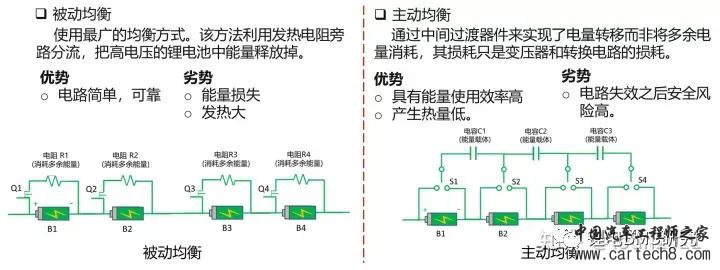

均衡管理
电池组内均衡的方式分为两种:被动均衡和主动均衡。
在充电末期,闭合高电量电池的并联电阻,维持高电量电池恒压状态,其余电池继续恒流充电,直至模块内所有单体电池达到同一电压。

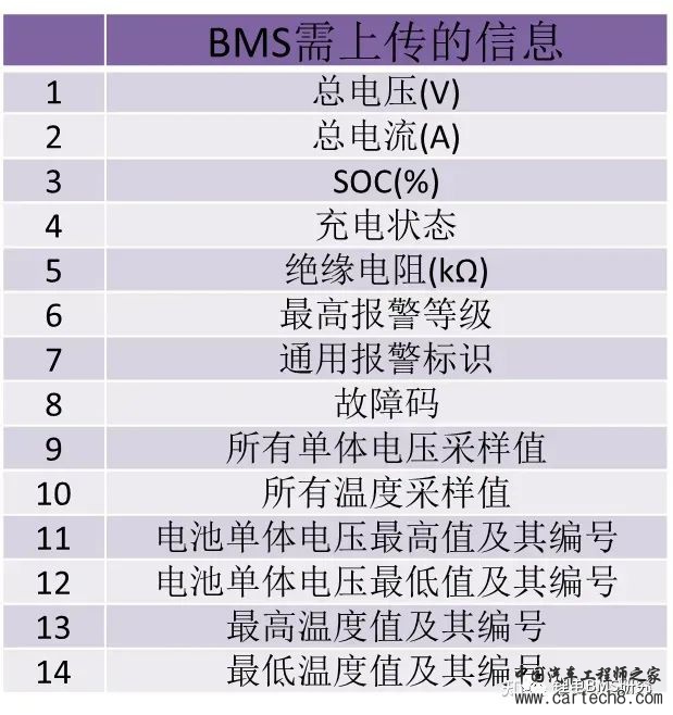

上传内容
BMS需上传的信息故障诊断

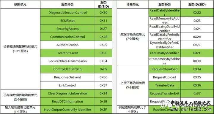

BMS的诊断服务需按照ISO 14229-1:2013 Unified diagnostic services (UDS) 开发。UDS诊断包括6大类,26种服务,每种服务都有自己独立的ID,即SID(Service Identifier)。
诊断服务列表

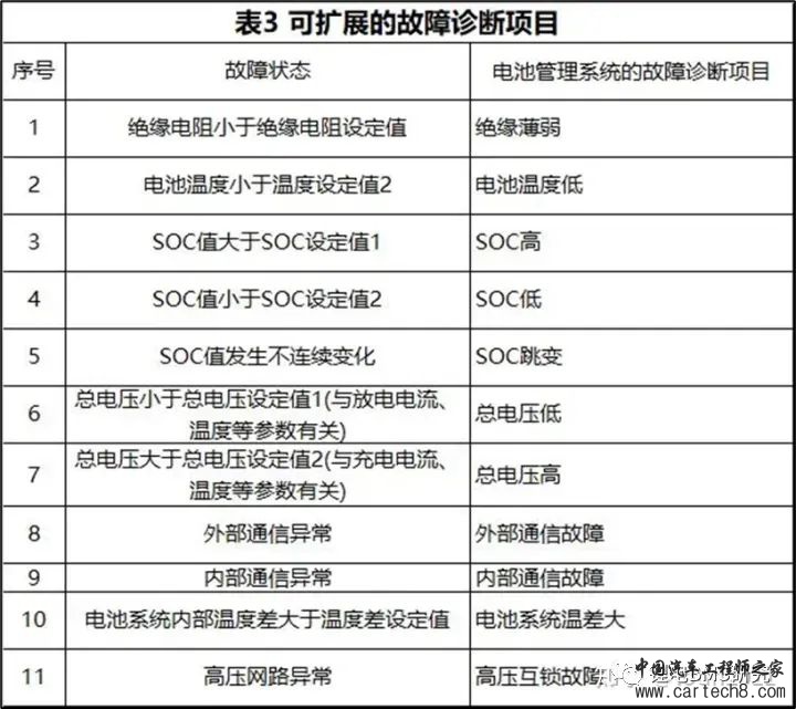

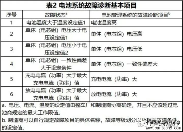

根据GB/T 38661的要求,BMS需诊断的基本项目6项和可扩展项目11项,一共17个项故障。除了这些基本要求之外,BMS还需要根据整车功能设计和电池系统的具体需求设置更多故障。

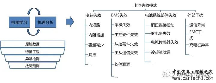

云端电池管理
故障检测
    使用特征提取技术,提取原始数据的特征。
    采取利用人工智能技术,通过SVM、神经网络、贝叶斯分类器等机器学习的方法识别市场运行的潜在风险电池包。
    神经网络算法识别电池故障特征和电池失效模式的映射关系,实现电池故障识别和预警。

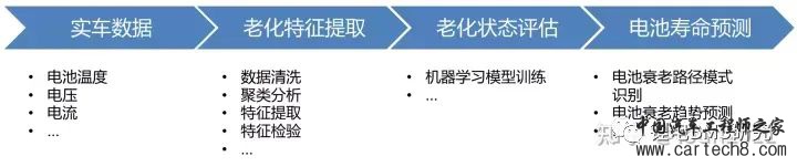

电池寿命评估与预测
寿命评估与预测
    数据清洗与特征数据提取。
    使用深度学习算法,自动提取电池衰老特征。
    机器学习的方法拟合老化特征与老化程度的关系。
    基于老化特征识别电池的衰减模式,根据不同衰老模式和老化程度预测电池的衰老趋势。
