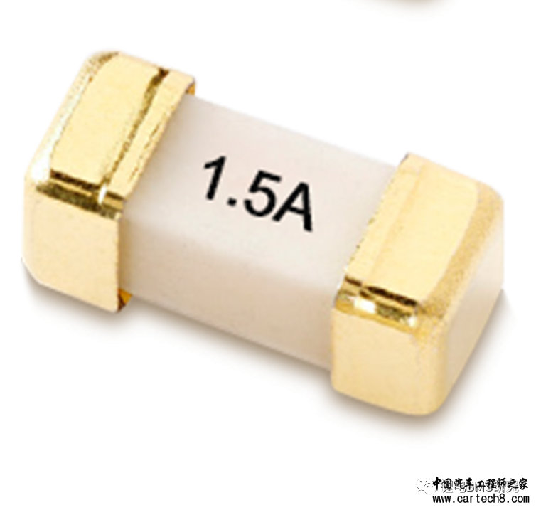

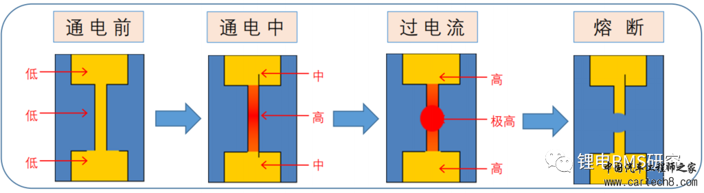

FUSE,又称保险丝,熔断器,我们为了方便区分,可以称为两端保险丝。主要应用于主回路中发生电流异常如短路、长时间过流等等场景。原理上为被动器件。 当电流通过熔体时, 导体发热且遵循Q=I?Rt,单位时间内产生的热量大于散发的热量,熔体的温度增加,当温度达到其熔点时熔体发生熔断,从而起到保护作用。

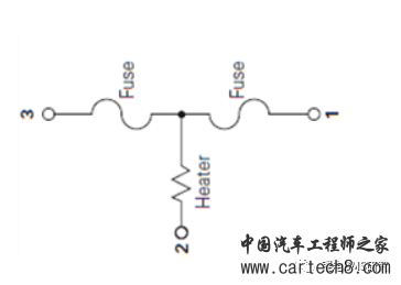

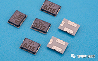

  三端保险丝,在原先的保险丝中增加一个脚位,用于通过控制信号控制熔丝主动熔断。前市面上有三端保险已较多应用于低压系统的锂电池控制板,较常用的规格有30A,60V;45A,60V。而这款主动熔断器电流最大可以做到400A,电压最高可达500Vdc,大大补充了三端保险大电流高压的缺失。为储能,电摩等大电流高压的锂电安全带来了福音,当锂电池过充时可及时切断电路,发挥安全保护作用。
  原理就是通过加热使得内部熔丝熔断。
  三端优势非常明显,内阻低、具有二次分断能力,尺寸标准化。

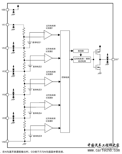

  三端的缺点还有在配合二次保护芯片使用时无法区分电芯采样断线和实际过压,以上两种情况都会产生过压从而主动熔断熔丝。
  二次保护芯片由于某根采样线断线,那么相邻采样通道会根据端口阻抗分压该两颗电芯总压。基本会出现某通道过压现象,所以会出现采样线断线主动熔断现象。

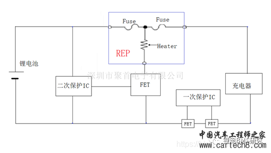

三端保险丝最理想应用(个人观点)

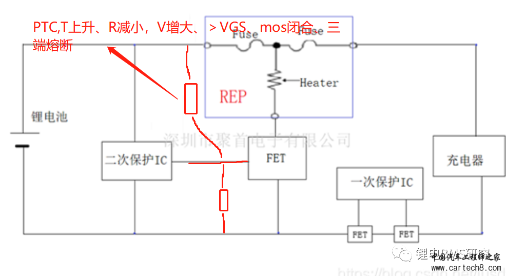

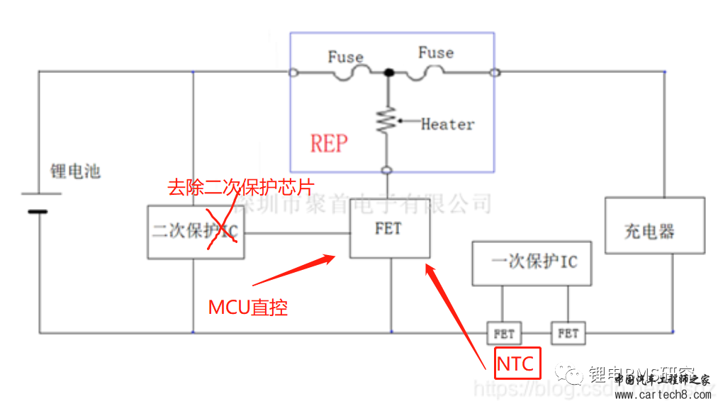

这样形成了三端保险丝智能熔断。可以软件控制过压关断、MOS短路关断
增加PTC分压电路。MOS作为主要控制元器件如果发热异常,BMS板则认为为损坏状态。三端直接熔断。硬件损坏关断。
或者将PTC移入电池pack中,当电芯温度过高时候。主动熔断主回路。
