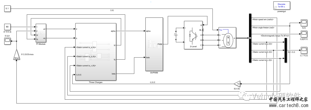

电机矢量控制要点模型主要分为:电机模型、空间矢量变换、空间矢量调制(SVPWM)、PI调节器。接下来,我们一起来搭建矢量控制算法模型吧

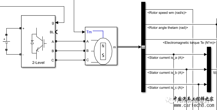

一、电机模型
采集电机的三相电流、旋转角度、角速度以及电磁转矩

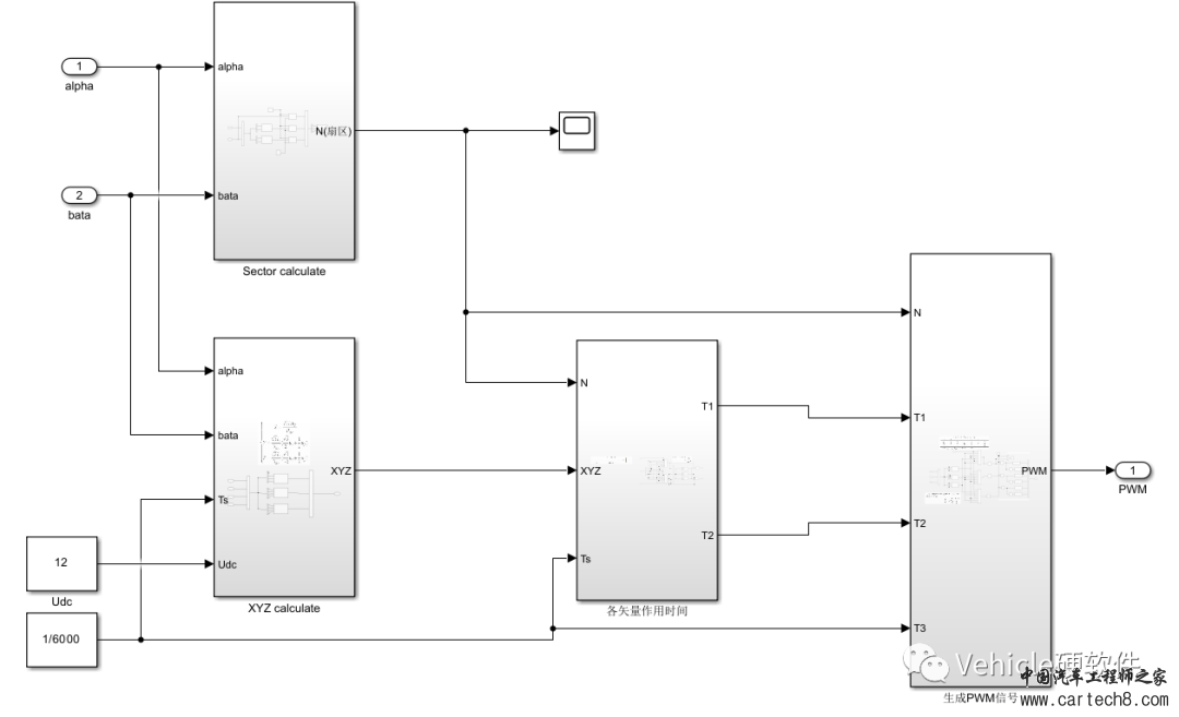

这一部分为此算法的精髓,可以细分为扇区选择、各矢量作用时间、PWM信号产生

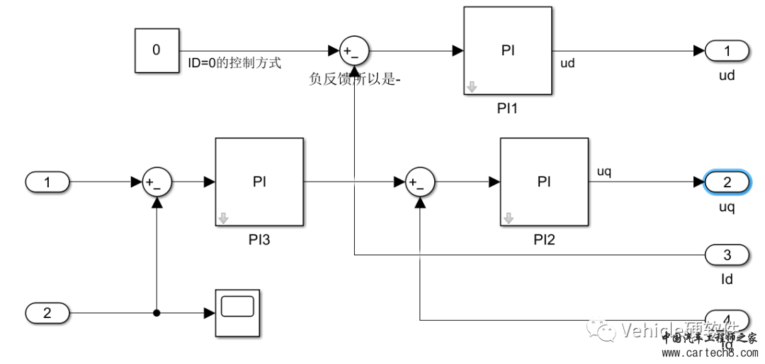

四、PI调节器
根据偏差的比例(P)、积分(I)、微分(D)进行控制(简称PID控制),是控制系统中应用最广泛的一种控制规律。PI调节器构成的滞后校正可以保证稳态精度,一般调速系统的要求以动态稳定性和稳态精度为准,对快速性的要求可以差一些,所以主要采用P1调节器。
转速环控制作用:控制电机的转速,使其达到既能调速又能稳速的目的
电流环控制作用:加快系统的动态调节过程,使得定子电流更好地接近给定的电流矢量
整体模型

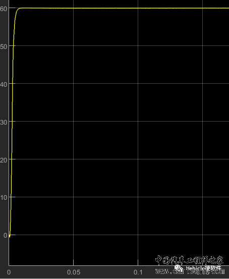

仿真结果
转速

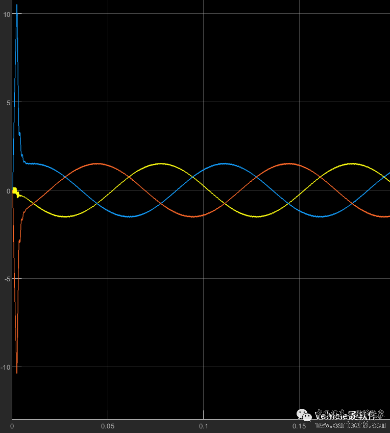

三相电流

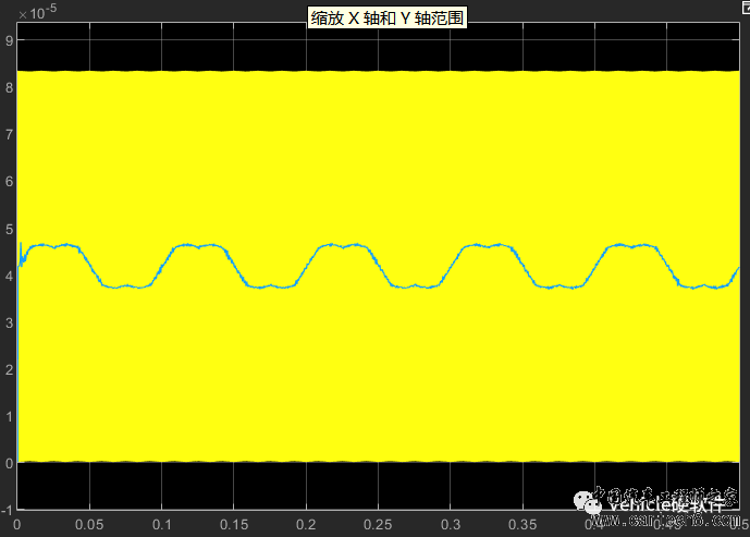

调制波
