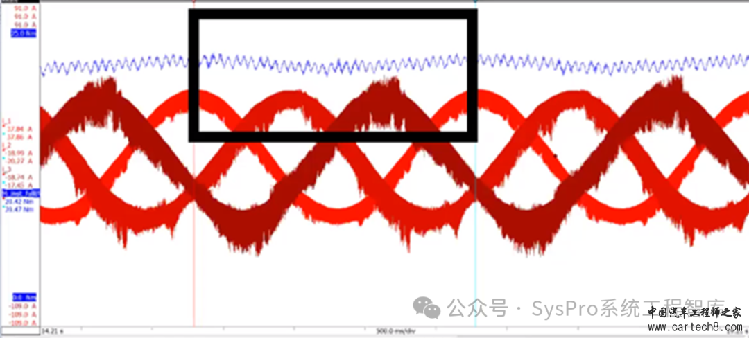

首先要明确一点,我们通常所谓的转矩并非是一个静态值,而是一个周期性扰动的量,这也说明了为什么OEM的技术要求书中会有转矩控制精度的定义,如0~100Nm,转矩控制精度±5Nm,>100Nm,转矩控制精度±5%。关于这一点,我们曾经在《豪华,是在看不见的地方下功夫 |  新能源汽车动力系统 | 转矩控制精度》也有说明。之前文章中,我们从理论角度,介绍了转矩电流计算模型和转矩能量计算模型,以此说明了转矩精度和系统参数、环境因素的关系,本文我们从实际应用角度对转矩精度做进一步的探讨,引入本文主题:转矩纹波。那么,什么是转矩纹波?如刚才介绍,转矩是一个与频率和振幅相关的数据,而我们通常所理解的转矩是经过平均或滤波之后的结果。如下图所示,红色表示电流,蓝色表示转矩。可以看出,在一个电流周期内,会有若干个转矩纹波按一定的幅值重复出现。

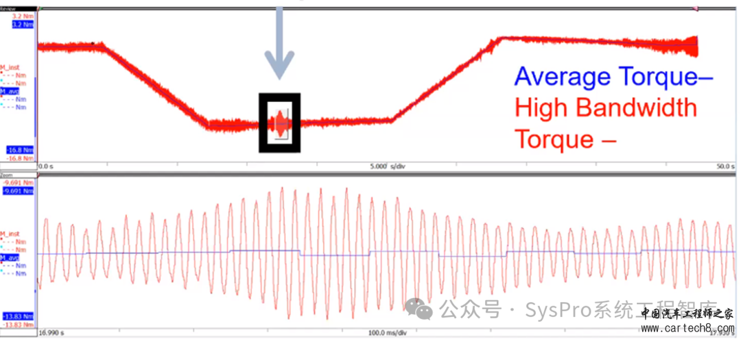

动力系统输出的是转矩和转速,我们先从转矩角度看看TA长什么样子?
图片来源:Measurement_of_Instantaneous_Torque_Ripple, HBM
如上图所示,红色代表瞬态转矩,蓝色代表平均转矩,当我们把下图黑框中现象放大之后,可以发现:虽然平均转矩长期来看是稳定的,但是在此处存在一个高频、高幅值的转矩纹波,这进一步的会给整车/系统/部件都带来很大的影响,主要有以下几方面:

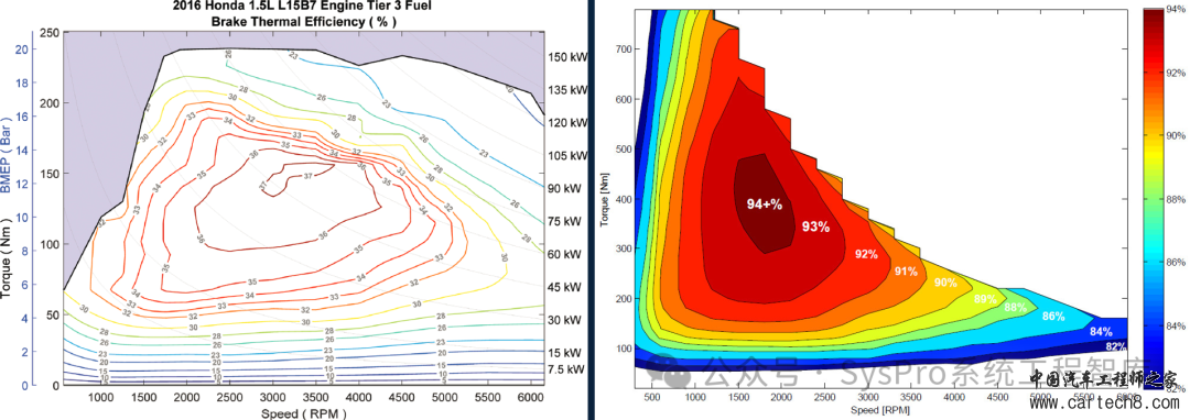

这里单写一章是想特意说明下"转矩纹波"在电动汽车中的重要性!在新能源纯电动汽车的匹配应用中,更要注意对转矩纹波的控制,这主要由于电动汽车较传统车高的能量转化效率导致的。
图片来源:网络我们都知道传统发动机传递效率一般在30%~40%,但是纯电动汽车的驱动系统其传递效率为85%~94%,这就意味着5%的误差影响会导致系统最高效率可达99%,这是不可能发生的。这就需要我们在纯电动汽车上更加重视对转矩纹波的控制。那么,如何对转矩纹波进行控制呢?这就需要我们了解导致转矩纹波产生的原因。

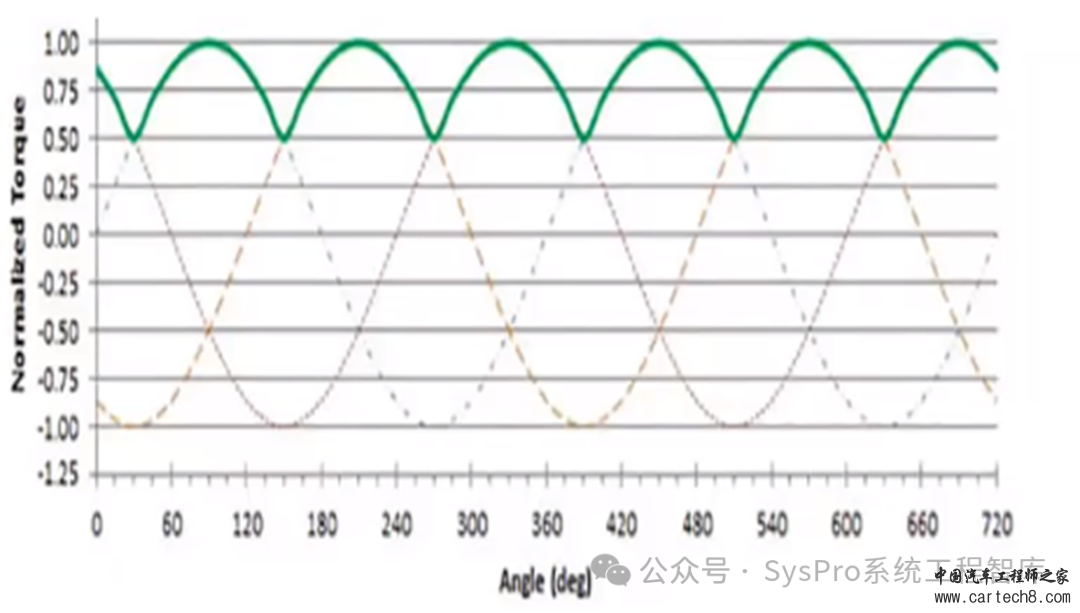

?交流电流特性

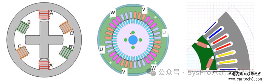

转矩纹波频率和幅值与电机相位数和电流频率息息相关,随着相位数的增加,转矩纹波会缓和,但是频率也相应变大。更多信息,请见参考文档。
图片来源:HBK Electric Power Testing? 控制方式

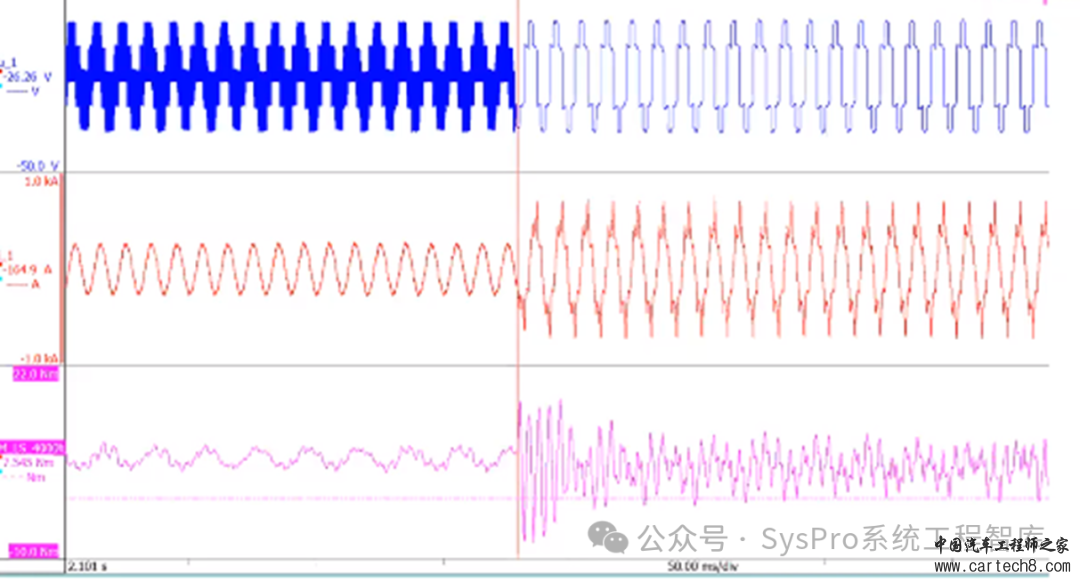

下图所示为不同控制方式下电压/电流/转矩的瞬态响应情况。可以明显的看出,采用PWM控制,电流波形很漂亮,且转矩纹波较小;当切换至6步之后,频率降低,电流波形变差,纹波明显。

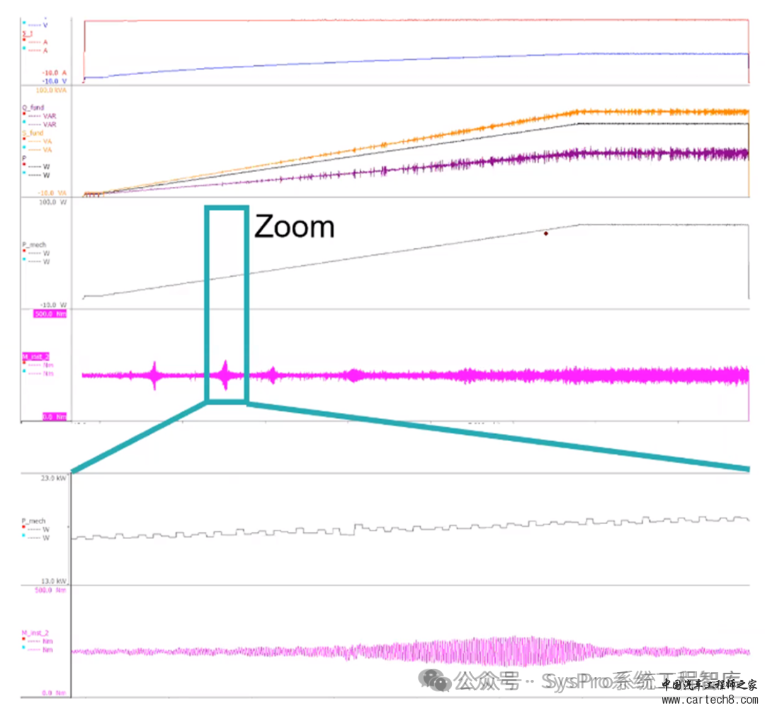

图片来源:HBK Electric Power Testing? 谐波激励
对上述两种控制方式下的采样值进行FFT,在频域中对谐波进行分析,可以观察到不同频率下谐波?慷宰?匚撇ǖ挠跋臁�
