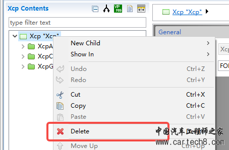

2. 删除待移植工程的xcp相关配置

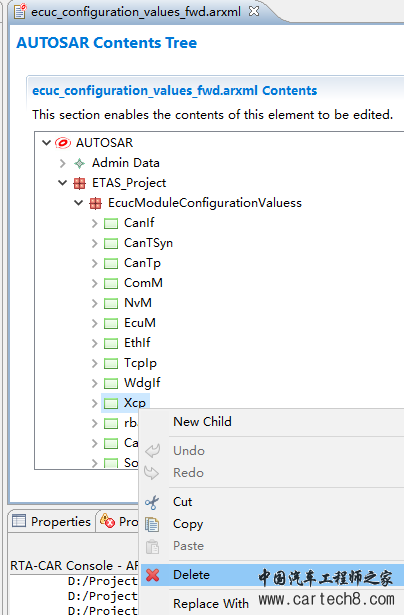

可以直接打开xcp模块右键删除,不过这种办法在配置较多或复杂时,工具经常会出现卡顿的情况。
可以选择在file system页面打开,
在.arxml中删除剪切模块,过程就会相当丝滑了。

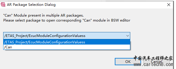

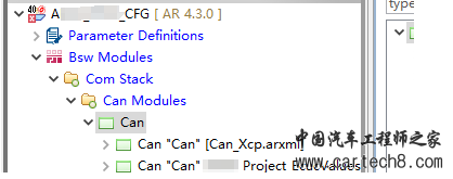

不过在打开的时候出现了意外情况:

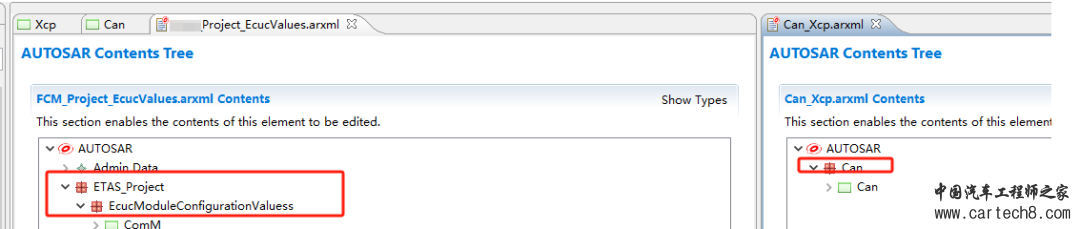

工程提示我们的xcp.arxml文件中的Can配置,与当前工程的Can配置的xml文件元素树路径不一致。
可以具体打开xml文件对比一下:
解决问题的方法也很简单,照葫芦画瓢修改元素树:
xml的相关配置就可以正确的打开了。

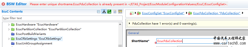

移植的过程中,除了2章节中的元素树不同之外,还有可能遇到的问题就是相同配置模块的名字重定义:
在生成bsw的过程中遇到了这样的问题。

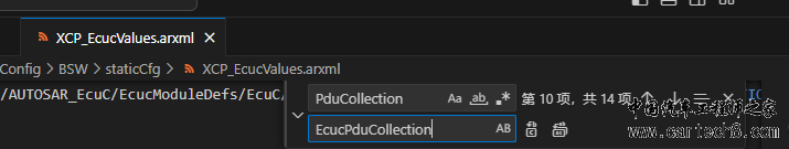

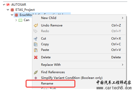

可以看到在EcucPduCollection配置项中,不同的xml有不同的命名导致工具无法合并配置。
尝试直接改名也无法变更,那我们就直接操作xml文件吧。

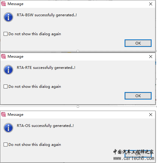

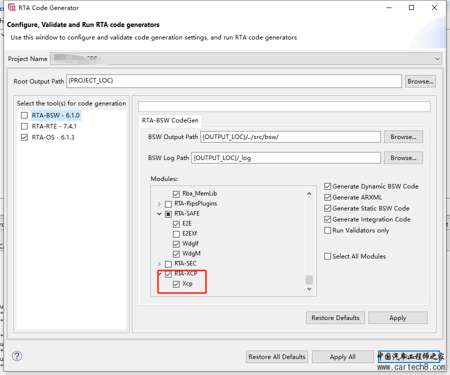

以xcp为例,除了相关的Can、CanSM、ComM、CanIF、Pdu相关配置之外,我们还需要在bsw和rte中有效的调用xcp_init()、xcp_mainfuntion()函数。之后别忘记在生成选项中勾选xcp哦!
