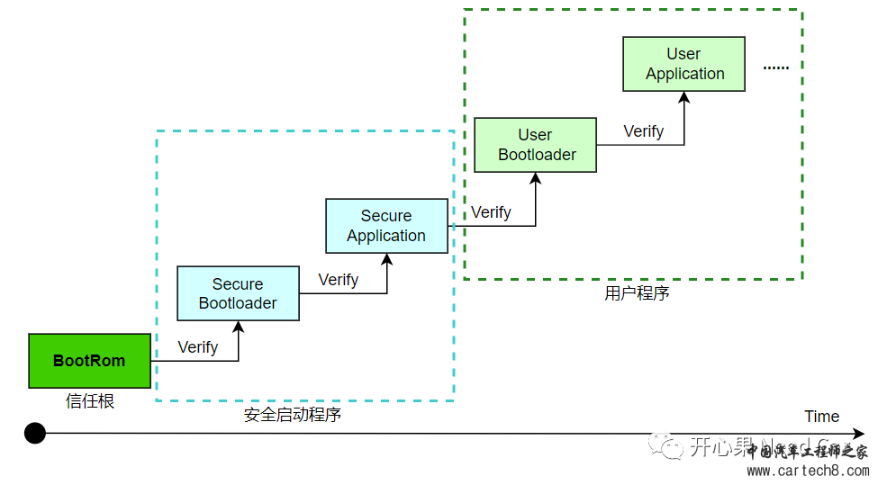

有了信任根以后,就可以从信任根开始,展开软件程序的逐级验证。工程中,常见的信任链验证方式如下:
如上图,从芯片加电开始,程序从信任根开始执行,逐级的验证下一级程序,只有每级程序验证通过才能启动下一级程序,以此确保每个程序是安全的、可信的。
一般来说,程序可分为"安全启动程序"和"用户程序"。两者的CPU可以使用相同的内核架构,也可以使用不同的内核架构。一般,两者属于核间通信(Inter-Processor Communication)。
如上安全启动方式有一个不足:由于采用逐级验证方式,启动时间过长。如果OEM(Original Equipment Manufacturer)有严苛的启动时间要求,则这个方案很可能不能满足要求。

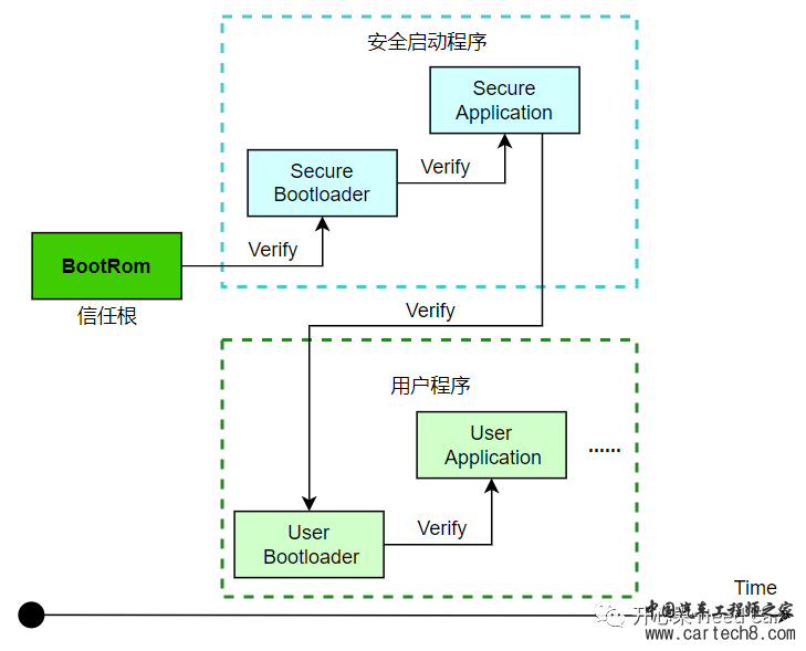

所以,工程上的另一种安全启动方案:"安全启动程序"和"用户程序"并行启动,如下所示:
并行启动方案虽然可以缩短启动时间,但是,并行启动方案有被篡改用户入口程序地址的风险(如果用户程序入口存放在BootRom,几乎不可能修改)。所以,为了兼顾启动时间和安全性,工程上还有另一种方案:对程序采取部分校验的方式,缩短启动时间的同时,兼顾一定的安全性。2、验证内容及验证方法

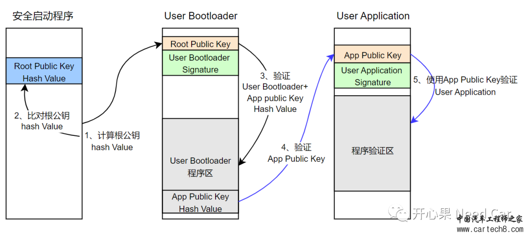

(二)级联校验内容
级联校验内容及时序如下所示:
首先,安全启动程序(eg:HSM)通过计算User Bootloader中的根公钥,得到根公钥的Hash Value,如果与HSM中的根公钥Hash Value比对一致,则校验通过,之后,HSM通过根公钥得到User Bootloader+App Public Key Hash Value签名信息,如果与User Bootloader中的签名信息一致,则校验通过,程序可以进入User Bootloader程序;User Bootloader+App Public Key Hash Value验证通过,则说明User Bootloader中的App Public Key Hash Value完整。User Bootloader通过指定地址找到App Public Key,进一步计算Application程序中的Application Public Key Hash Value,如果一致,则Application Public Key可以用于验证User Application,如果两者的Application签名信息一致,则验证通过,程序完成安全启动。拓展思考:程序第一次烧录时,HSM中没有根公钥的Hash Value怎么办?答:程序启动时,如果发现HSM没有根公钥Hash Value,则认为是首次启动,User Bootloader去指定地址获取Root Public Key,计算得到的Root Public Key Hash Value,并存储到HSM,之后,执行复位,重新启动程序,并进行验证。
