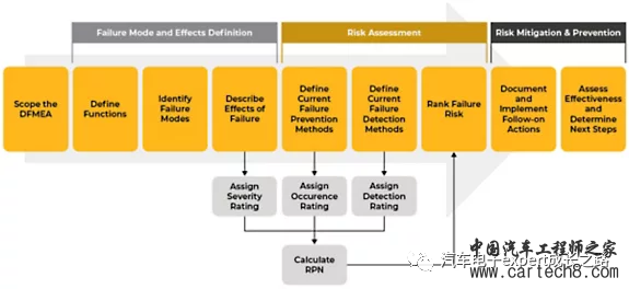

4. 设计失效模式和影响分析(DFMEA)的关键组成部分
4.1 功能4.2 失效模式4.3 失效后果/影响4.4 严重性评级4.5 失败原因4.6 发生率评级4.7 检测方法4.8 检测评级4.9 风险优先级数(RPN)4.10 行动计划

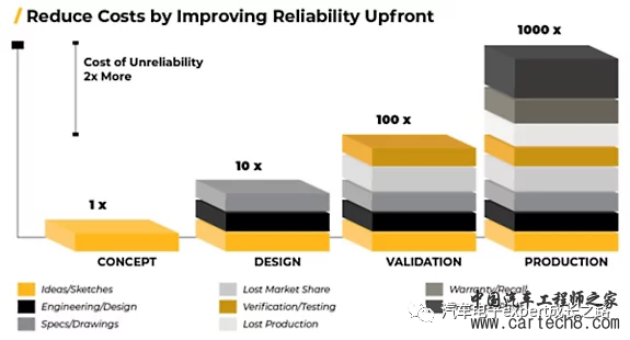

    早期识别缺陷:DFMEA的主要优势之一是它能够在早期阶段识别潜在的设计缺陷。这种早期识别可以改变局面,使得在设计最终确定和生产开始之前可以采取纠正措施。预防性措施:通过早期识别潜在风险,DFMEA使团队能够采取预防性措施,而不是纠正性措施。这更具成本效益和效率,因为它节省了在问题发生后纠正问题所需的时间和资源。
2.2 成本效益
    减少返工:在产品进入生产后发现设计缺陷可能是一个代价高昂的错误。这不仅需要修订设计,还经常涉及到废弃或改装已经制造的单位。DFMEA有助于避免这种情况的发生。资源优化:通过专注于具有最高风险优先级数(RPN)的潜在失效模式,团队可以更有效地分配资源,首先解决最关键的问题。

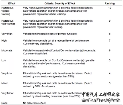

4.4 严重性评级
每个影响都根据其严重性在1到10的评级标尺上进行评分,其中10为最严重。
    严重性1-3:轻微,一般可以接受的风险。严重性7-10:关键风险,可能导致失败或受伤。

4.9 风险优先级数(RPN)
风险优先级数(RPN)的计算方法如下:RPN = 严重性 × 发生率 × 检测
这给出了一个数值,有助于优先考虑风险。
4.10 行动计划
根据RPN值制定行动计划以减轻最高风险。这包括为每个行动项分配责任和截止日期。
    即时行动:对于高RPN值。长期行动:对于需要更全面的变化的中等RPN值。

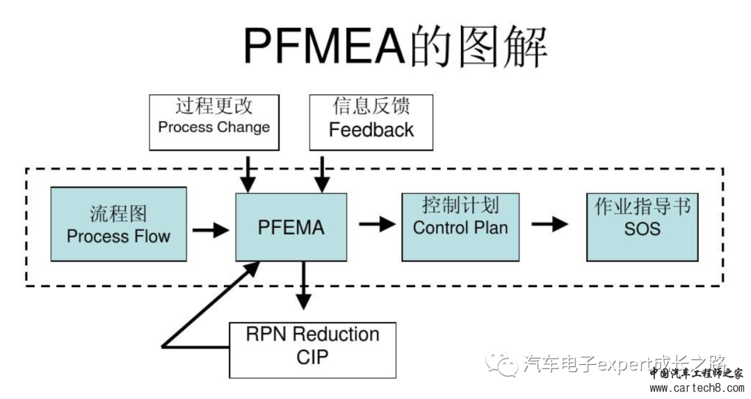

    范围:PFMEA关注产品的制造或装配过程。细节:它研究制造过程中可能发生的失效情况,如机器设置错误、人为错误或供应链问题。目标:旨在确保制造过程稳健,并能持续安全地生产产品。
