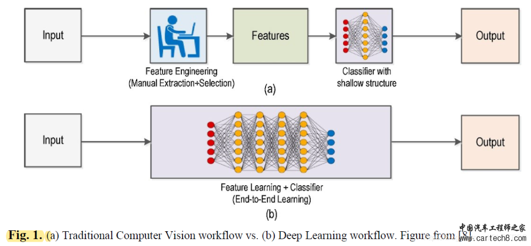

在DL出现前,传统的CV方法时通过特征提取,比如目标检测时,通过对图像的特征描述向量检索,如果很大一部分特征时重复的,则一副图像就分类含有一种特殊的物体。传统CV的难点在于必须选择哪一种特征时最重要的在每张图片中。这很大程度上依赖于工程师的判断和长时间的调试的误差处理,来决定哪一个特征可以区分不同类型的物体。同时,特征的定义也需要工程师调参得到。
DL引入了端对端(end-to-end)学习,即机器只是获得了已经被标记上物体类型的图像数据集。因此,DL模型再给定数据上被训练,其中神经网络得以找到背后的模式,自动找到最具有描述性和明显的特征。传统的提取手动特征的专业知识已经被通过迭代在DL架构的知识和专业性代替。如下图所示。

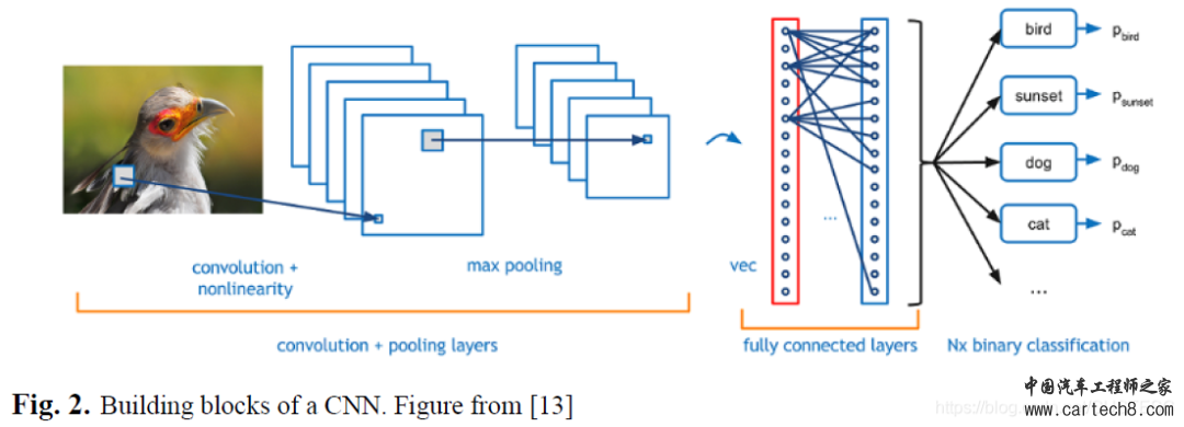

CNN使用核,也叫做滤波器,在整幅图中检测特征。CNN空间上在一个给定图片上卷积这个核,去确认要检测的特征是否存在。卷积操作通过计算滤波器和给定滤波器覆盖区域的点积实现。
为了促进权重的学习,卷积层输出相加添加一个偏置项,然后输入到一个非线性激活函数,如Sigmoid,TanH,ReLU。基于数据和不同的分类任务,激活函数选择有所不同。
为了加速训练过程和减少内存消耗,卷积层后面经常添加池化层来去除输入特征的多余(Redundancy)。如图2,一般来说,深层神经网络也许会有多对卷积层和池化层。最后,一个全连接层展开之前层体积,为一个特征向量,然后输出层计算得分(置信度或者可能性。)。输出结果一个回归函数,比如softMax,其映射所有值到一个向量,其总和为1。

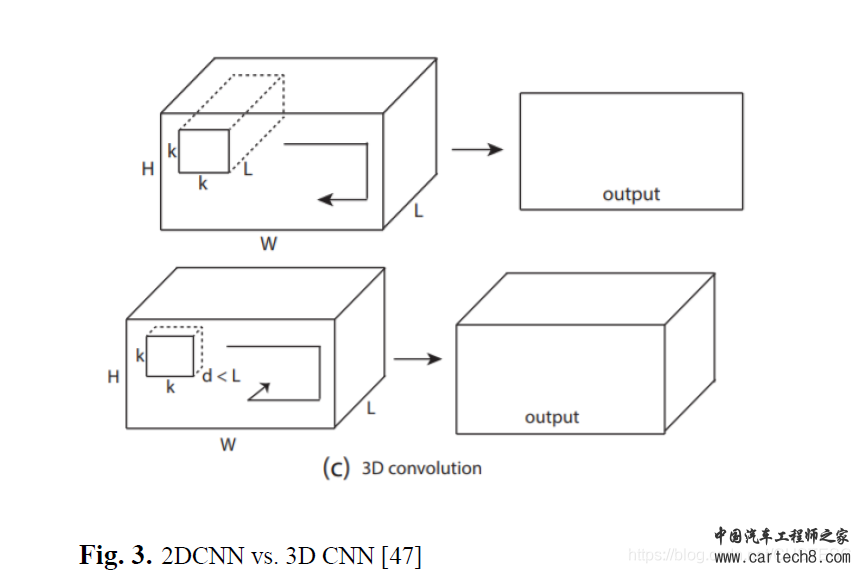

3D视觉系统已经变得更容易接触,因为3D卷积神经网络的极大发展。这个新出现的领域称为几何深度数学(Multiple Deep Learning),应用方向包括:视频分类,计算图形学,视觉和机器人技术。

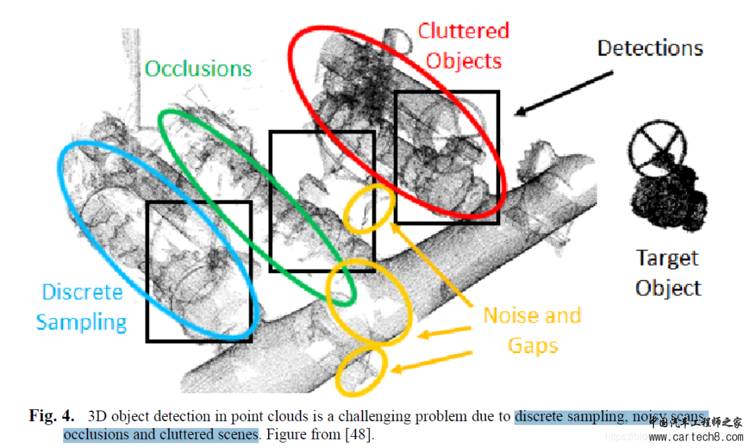

输入的尺寸在内存上而言比传统RGB图像大得多,kernel卷积计算在3D空间中进行。因此,在分辨率上计算复杂度立方增长。3D CV难度在于引入了更多维度,带来了更多不确定性,比如离散采样,噪声扫描,遮挡和混乱的场景。
基于FFT的方法可以优化3D CNN可以减少计算量,但是以增加的内存需要为代价。WMFA(Winograd Minimal Filtering Algortihm)实现了两倍的加速,相比较于cuDNN,并且没有增加内存。
