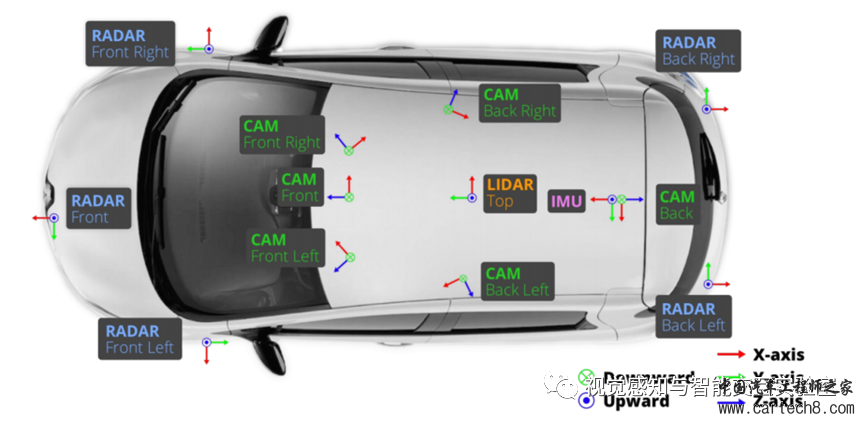

2.2 nuScenes数据集
nuScenes是第一个提供 自动汽车 全套传感器数据的大型数据集,包括了6个相机、1个激光雷达、5个毫米波雷达、以及GPS和IMU。与kitti数据集相比,其包含的对象注释多了7倍多。采集车的传感器布置如图所示。
图2 nuScenes数据集采集车模型

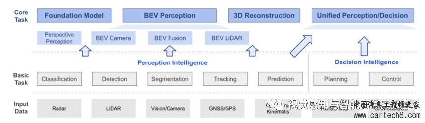

03  BEV感知算法分类
基于输入数据,将BEV感知研究主要分为三个部分——BEV Camera、BEV LiDAR和BEV Fusion。下图描述了BEV 感知家族的概况。具体来说,BEV Camera表示仅有视觉或以视觉为中心的算法,用于从多个周围摄像机进行三维目标检测或分割;BEV LiDAR描述了点云输入的检测或分割任务;BEV Fusion描述了来自多个传感器输入的融合机制,例如摄像头、激光雷达、全球导航卫星系统、里程计、高清地图、CAN总线等。
图3 自动驾驶的基本感知算法
如图所示,将自主驾驶的基本感知算法(分类、检测、分割、跟踪等)分为三个级别,其中BEV感知的概念位于在中间。基于传感器输入层、基本任务和产品场景的不同组合,某种BEV感知算法可以相应表明。例如,M2BEV和BEVFormer属于视觉BEV方向,用于执行包括3D目标检测和BEV地图分割在内的多项任务。BEVFusion在BEV空间设计了一种融合策略,同时从摄像机和激光雷达输入执行3D检测和跟踪。

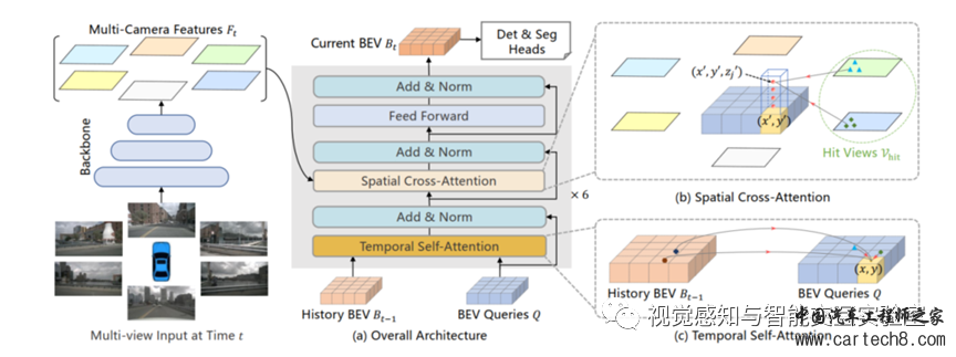

BEV Camrea中的代表之作是BEVFormer。BEVFormer 通过提取环视相机采集到的图像特征,并将提取的环视特征通过模型学习的方式转换到 BEV 空间(模型去学习如何将特征从图像坐标系转换到 BEV 坐标系),从而实现 3D 目标检测和地图分割任务,并取得了 SOTA 的效果。
3.1 BEVFormer 的 Pipeline:
1)Backbone + Neck (ResNet-101-DCN + FPN)提取环视图像的多尺度特征;
2)论文提出的 Encoder 模块(包括 Temporal Self-Attention 模块和Spatial Cross-Attention 模块)完成环视图像特征向 BEV 特征的建模;
3)类似 Deformable DETR 的 Decoder 模块完成 3D 目标检测的分类和定位任务;
4)正负样本的定义(采用 Transformer 中常用的匈牙利匹配算法,Focal Loss + L1 Loss 的总损失和最小);
5)损失的计算(Focal Loss 分类损失 + L1 Loss 回归损失);
6)反向传播,更新网络模型参数;
图4 BEVFormer框架图

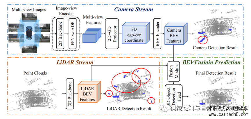

BEVFusion算法离不开BEV LiDAR和BEV Camera算法,通常使用一个fusion模块进行点云和图像特征的融合。其中BEV Fusion是其中的代表之作。
3.2 BEVFusion的 Pipeline:
1)给定不同的感知输入,首先应用特定于模态的编码器来提取其特征;
2)将多模态特征转换为一个统一的BEV表征,其同时保留几何和语义信息;
3)存在的视图转换效率瓶颈,可以通过预计算和间歇降低来加速BEV池化过程;
4)然后,将基于卷积的BEV编码器应用到统一的BEV特征中,以缓解不同特征之间的局部偏准;
5)最后,添加一些特定任务头支持不同的3D场景理解工作。
图5 BEV Fusion框架图
