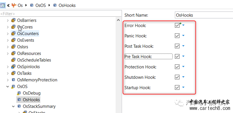

三个Error相关的Hook函数可以在Davinci中配置,如果配置后就需要用户自定义实现。

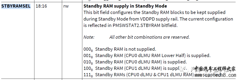

Aurix芯片进入深度休眠后后SCR会接管芯片控制,在进入SCR前可以配置PMS模块的PMSWCR0.STBYRAMSEL位域,选择给哪快RAM进行供电。只有休眠后改被供电的RAM才有RAM Retentions的功能。

2.如果系统是深度休眠系统且使用Aurix芯片的SCR功能,那么Retention RAM一定要配置在PMSWCR0.STBYRAMSEL配置供电的RAM块中。
