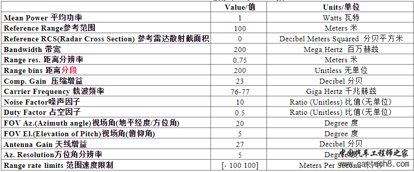

用于汽车雷达应用的远程雷达通常期望能够探测和跟踪前方超过100米的车辆。通常,雷达性能是针对100米处雷达横截面为0dBm2的参考目标指定的。雷达的系统噪声是噪声因子fN和热噪声的乘积,热噪声是工作温度T、接收器带宽B和玻尔兹曼常数k的乘积,表示为(式3)。
本文使用的值如表1所示。根据雷达距离方程和表1的值,参考目标每脉冲的信噪比为14.1dB,如(式4)所示。SNR值在脉冲压缩之前。在脉冲压缩之后,时间带宽积提高了信号功率。在我们的仿真中,这是由将信号功率压缩到目标距离分段中,并在距离分段中均匀分布噪声功率来考虑的。
表1 用于通用远程雷达模拟干扰水平的参数

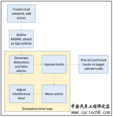

对于我们的模拟,我们实现了如图1所示的处理流程。
图1 仿真流程图
为了实现我们的模拟,我们选择使用MATLAB平台(来自MathWorks),并附带ADS工具箱。ADS工具箱于2017年推出,提供了我们所需的大部分功能。在这些情况下,它没有提供所需的接口,必要扩展的实现被证明是直截了当的。

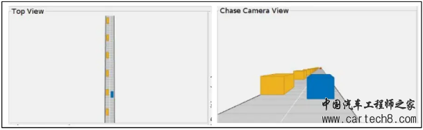

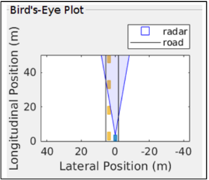

传感器安装在车辆上,传感器一旦连接上,就会随着车辆在道路上行驶而运行。每个传感器都有一个更新率,用于控制传感器产生的检测次数,传感器的更新率可能与场景(如车辆的移动)的更新率不同。
模拟中使用的这些参数值,如表1所示。本车载雷达方位视角显示,如图3所示。
图3 雷达波束方位视角俯视图

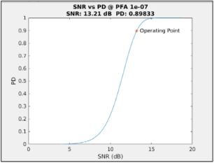

目标的可探测性受三个相互关联的参数制约:误报概率(PFA)、探测概率(PD)和信噪比(SNR)。误报概率与允许发生的误探测次数有关,为确保探测到真实目标,必须允许一定数量的误报。在模拟中,误报概率被设置为1e-6,这意味着每1000000次探测就会出现一次误报。这个PFA值是根据限制误报的行业惯例,选择在对Albersheim方程有效的PFA值(1e-7<pfa<1e-3)的下限。期望通过跟踪系统消除一些误报,因为与车辆的真实探测不同,误报可能与合理的轨迹不相关。
一旦设定了可接受的误报水平,就可以通过接收器工作特性曲线(ROC)来确定PD和SNR之间的关系。ROC是根据人们熟知的雷达反射现象推导出来的。在ADS工具箱中,假定雷达反射来自非波动目标,具有非相干脉冲积分,通过Albersheim的探测方程生成。虽然这种反射模型足以满足许多用途,但如果允许花费更多的时间和精力,可以用Snidman方程中更丰富的模型来取代该方程,该方程基于Swerling模型,可提供由目标的潜在非均质散射机制集合产生的波动响应。
检测按时间步骤生成。首先,场景中的演员被移动到当前位置。然后,为场景生成点目标。感兴趣区域(ROI)由雷达的方向和视场定义。如图 5 所示,ROI根据方位角和测距分辨率所定义的最小间距进行细分(在这些模拟中,仰角分辨率为无穷大,即不能通过高度来区分响应)。行为体表示为6边立方体。在任何时候,雷达最多只能看到行为体的三个侧面。只要行为体的侧面占据了ROI的一个细分区域,就会生成点目标。
图4 给定理想PFA时信噪比和PD的ROC曲线示例

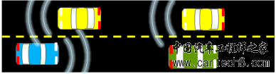

如下图6所示,在一条双车道高速公路上,相向行驶的汽车上的前视雷达会产生干扰。干扰是在本车辆上测量到的,如蓝色所示。干扰源是黄色汽车上的雷达,即干扰车辆,行驶方向相反。干扰对系统的影响将通过本车辆检测和跟踪“目标”车辆 -- 绿色汽车的能力来评估。
图6 示例场景示例图(蓝色的本车辆使用前视雷达跟踪绿色的目标车辆,本车辆受到反方向行驶的黄色车辆上雷达的干扰)
自车以80kph的速度行驶,目标车在前方200米处,以20kph的速度行驶。两车将在12s后相撞。对向车道上的干扰车辆呈泊松分布,平均间距为15m。车道间距设定为3.7m,这是美国道路的名义中心到中心间距。

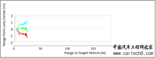

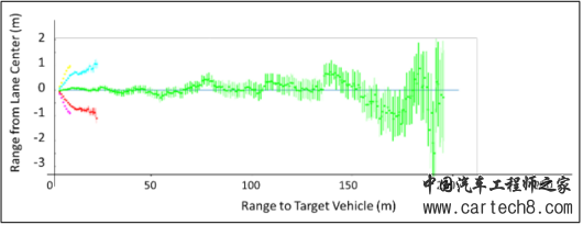

在模拟系统中,通过观察与目标之间形成终端轨迹的距离,可以用图形显示对性能的影响。终端轨迹意味着在发生碰撞之前保持相同的轨迹。在没有干扰的情况下,目标车辆在196m的距离上形成了终端轨迹,如图7所示。在这两种情况下,随着目标车辆方位角的改变,都会形成额外的轨迹。
这意味着,如果不大幅降低干扰,该示例汽车雷达系统在ADAS应用方面的性能将大打折扣,因为其到达目标的距离仅为参考目标规格的11%。不过,需要强调的是,本示例旨在强调通用雷达模型的方法。
图7 无干扰远程雷达示例场景中的终端目标轨迹图(该图显示了从自车到目标车辆之间的航迹位置和不确定性)
图8 在76-77GHz波段情况下,来自场景1(有干扰的远程雷达)的持续目标轨迹图(该图显示了从自车到目标车辆之间的航迹位置和不确定性)
