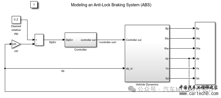

    基于PC编译器编译生成的ECU软件,该软件运行在PC主机,没有ECU硬件支持,因此该虚拟ECU(vECU)只能验证部分功能,较少能够做全功能验证,常见工具如ASCET、Simulink等;
Simulink提供的汽车ABS仿真建模

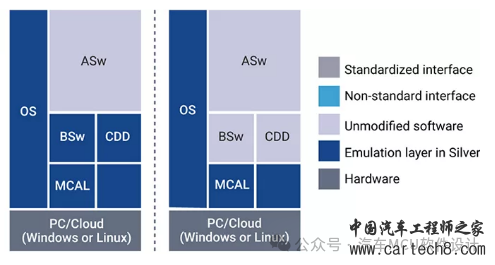

    基于目标MCU编译器(例如Tricore系列、RH850系列)编译生成的ECU软件 + ECU硬件的板级建模,该vECU就与真实ECU相近,该vECU同样可以运行在PC。常见编译器如GreenHill、Tasking、HighTec;常见硬件建模如新思提出的Silver虚拟ECU仿真平台,实现了把开发任务从路测和台架转移到PC,大大提高效率。
新思提出的Silver方案,不受硬件资源限制,可对ECU软件的不同层级在PC测试

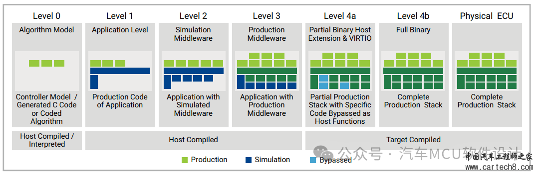

在收集这块资料时,翻到了新思对vECU的具体定义,非常详细。这里分享给大家:
从上图可以看到,vECU的等级是从Leve0-Level4;
    Level 0:针对算法模型,常见的就是Matlab/Simulink、ETAS Ascet,这个就与之前定义的基于PC编译器的虚拟ECU类似;
    Level 1-3:随着算法的成熟,软件开发人员希望能够在一个真实的ECU环境下进行验证,但是此时硬件如果还没有成熟(如果软硬件并行开发),新思就提供了很完整的解决方案;它基于Classic AUTOSAR提出了BSW各层级的软件仿真代码,包括RTE、I\O、MCAL甚至说中间件等,那软件开发人员就可以基于此将应用代码集成并在PC主机编译进行仿真测试 ;

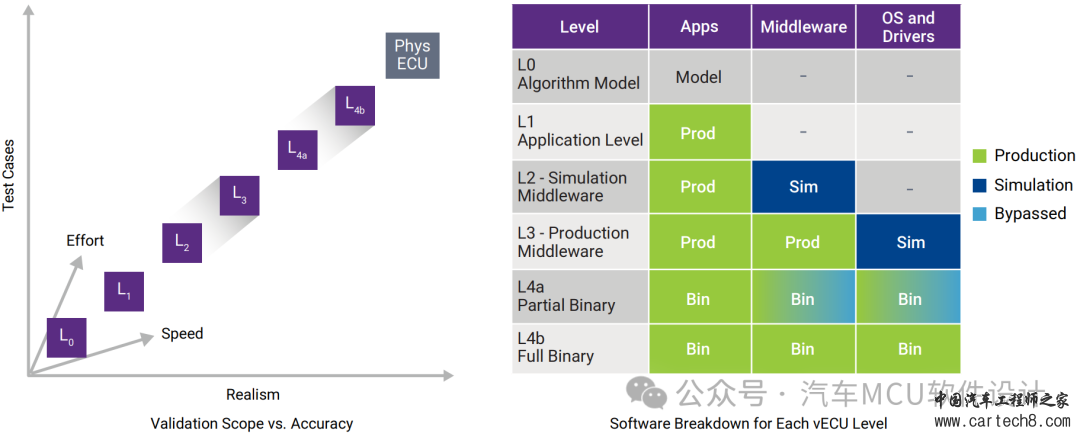

    Level 4:到达这一层级,软件开发人员就更过分了,他想要上量产代码了,但是硬件还在定版,这时候就如果能基于目标内核编译出完整的hex文件,然后在仿真平台测试,如上图Level 4b中的深绿色方框;迭代测试后就可以结合实际硬件ECU量产了。
具体产物在不同阶段如下:

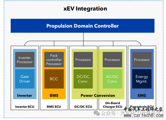

个人认为,上述MCU提出的虚拟化是指硬件虚拟化,这是为中央域电子电气架构做准备的功能。通过一颗芯片能够实现多个汽车ECU功能。我们以S32Z公开培训资料为例:
在当前多域控的整车电子电气架构里,域控其实还要下挂很多子节点,如上图:动力控制ECU、BMS等等,用硬件资源定义汽车架构。
随着功能的融合和架构的眼睛,有没有可能使用一颗芯片零成本移植以前独立ECU的所有功能(pin2pin)?显然参考以前座舱域SoC的开发方法,使用hypervisor为仪表和中控提供服务,MCU也可以实现,如下:

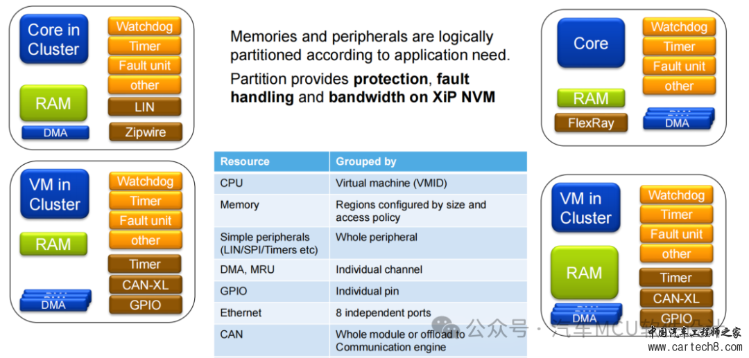

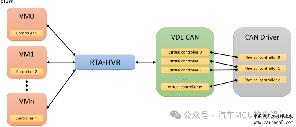

将上述提到的PDC、INV、BMS、EMS等功能全部集中到一颗MCU,从而实现了当前越来越流行的软件定义汽车。例如,S32Z支持4个物理内核,但是现在有6个大型功能需要集成,在功能软件不做大修改情况下,使用Hypervisor虚拟出6个CPU运行不同功能,保证这些应用软件运行时就像自己独占这颗MCU资源。如下图:
因此,为了实现资源的合理利用,在芯片定义阶段就需要定义好虚拟化场景下资源的划分,如下图:
