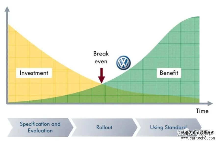

Autosar设计上已经有些落后,代码臃肿,对成本影响很大。打个比方,北美一个程序员一年的cost也就是15万美金,自己完成底层的开发就这个价,使用Autosar的工具链和代码臃肿带来的升级MCU开销远大于节省的这部分开发成本。细分Autosar的成本:
1.开发成本:首先需要购买autosar,本身就是成本,autosar包含的模块多,肯定要贵,但不一定所有的都会被用上。其次是人力投入,对于一个原来就有其他平台的新的第一个项目转换到autosar是增加人力的,对于新公司,购买autosar是降低人力的,很多模块不用自己开发了。对于建立平台以后的项目,实际差不多。
2.生产成本:首先是硬件成本,现在MCU越来越便宜,用不用autosar基本没区别,如果说存储空间特别小的MCU,比如防夹模块,本来也没要求autosar。其次是软件成本,这个才是问题,跟以前基础软件不同autosar现在收量产license费。

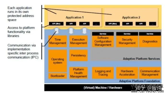

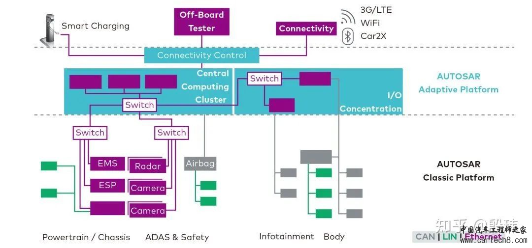

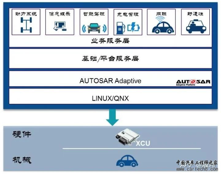

对于用于实现典型动力总成和底盘功能的深度嵌入式系统,AUTOSAR经典平台仍将是首选。在低成本硬件上运行时,对安全性、实时性和确定性要求较高。同时,AUTOSAR为这些应用程序提供了一个经过良好验证的成熟软件平台,包括一个广泛使用的方法,它支持当今所有的协作模型。而为了支持客户应用程序的动态部署,并为需要高端计算能力的应用程序提供环境,AUTOSAR在2017年推出了第二个软件平台,即AUTOSAR Adaptive platform。这个想法是尽可能从其他领域(如消费电子产品)的发展中获益,同时仍然考虑汽车的特定要求,如功能安全。

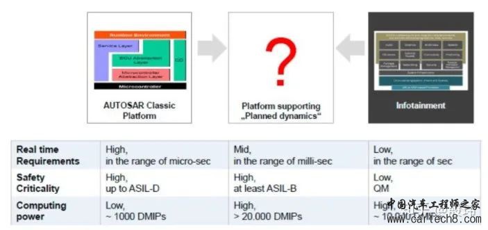

Adaptive需要支持,未来E/E架构的两个关键特征是:

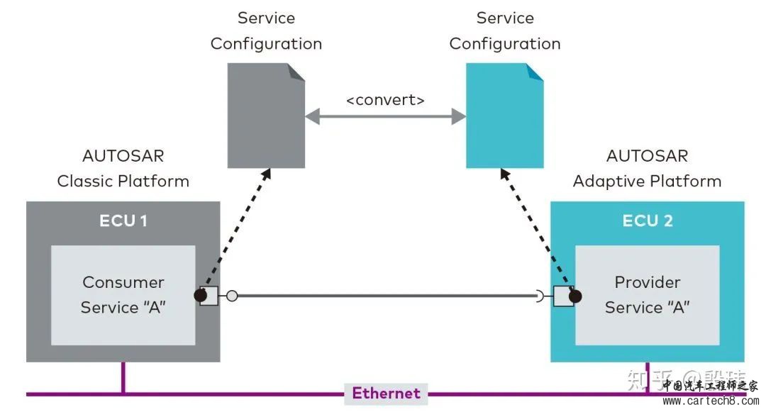

1) 异构软件平台的集成,当今汽车的网络架构可以聚集成不同的领域,用于信息娱乐和连接、底盘、动力系统等。虽然infotainment ECUs通常使用Linux、QNX或其他通用操作系统,但AUTOSAR Classic平台是深度嵌入式控制单元的标准。随着新的用例和对计算能力的深入嵌入式应用程序不断增长的需求,第三种ecu将出现,它具有不同的特性,必须集成到现有的E/E体系结构中。
2) 面向服务和基于信号的通信,传统的汽车通信仍然是基于ecu向其他ecu提供信号广播的思想。这种范式非常适合于有限大小的控制数据,这些数据必须循环地进行通信。先进的应用程序,如高自动化驾驶与更高的负载要求,例如交换对象列表检测到的一组传感器和以太网作为一个通信系统需要更复杂的协议。面向服务通信的概念是基于在通信系统上提供服务的应用程序和订阅此服务的其他应用程序。然后数据只发送给订阅服务器。
面向服务的通信与现有的基于信号的范式的结合是未来E/E体系结构的第二个关键方面,从这个角度来看,这是一个艰巨的挑战。
为了解决AUTOSAR僵化的问题,Adaptive希望可以找到一种中间过程平台

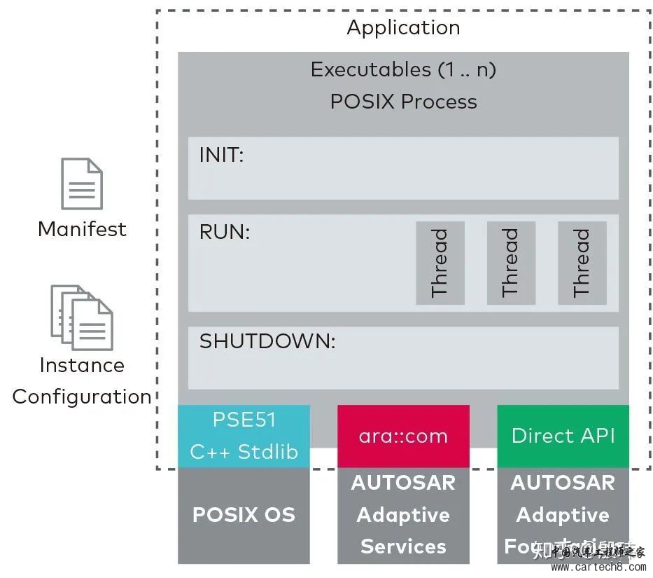

ADAPTIVE为承载这些功能的软件基础设施增加了新的需求。除了现有的需求(如功能安全和安全性),软件架构还必须支持硬件(如具有高端计算能力的硬件)、空中更新、与后端系统的通信或应用程序的动态部署。
AUTOSAR Adaptive扩展了AUTOSAR平台,以满足当前汽车自动驾驶、电气化和互联互通等趋势的需求。因此,它在许多方面改变了已建立的E/E开发过程。最重要的变化是,基于信号的通信被面向服务的设计所取代。c++取代了C语言作为自适应应用程序的编程语言,以及基于posix的操作系统(如Linux用于自适应电子控制单元)是进一步的突破性转变。

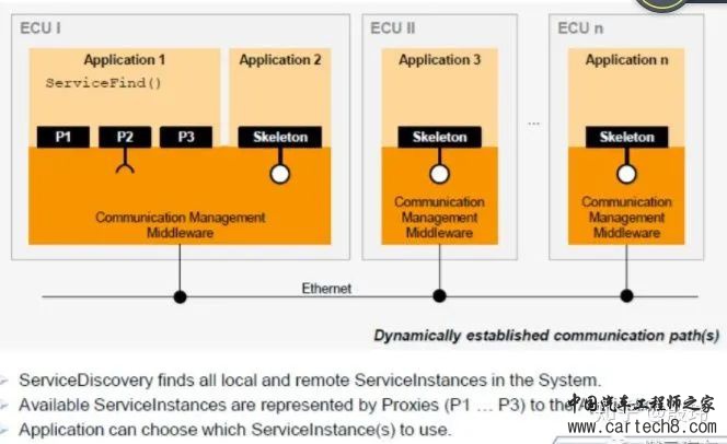

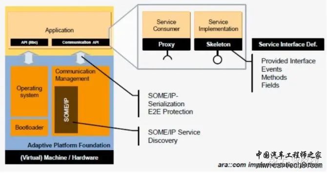

AUTOSAR Adaptive 组件封装了SOA软件底层的通讯细节(包括SOME/IP协议,IPC等),同时提供代理(Proxy)-骨架(Skeleton)模型,该模型以C 面向对象语言描述,方便上层应用开发人员调用标准服务接口(API)进行开发。Application Design Model是该模型另一种可配置的呈现,开发人员通过使用相应的配置工具对Application Design Model进行描述和配置,即可实现基于SOA服务架构的软件落地和部署。联合电子使用AUTOSAR Adaptive组件完成SOA服务架构软件的开发

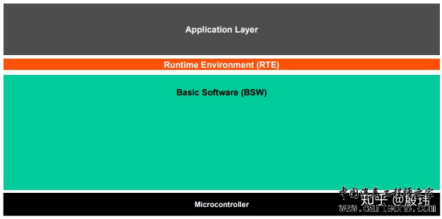

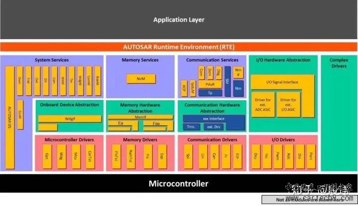

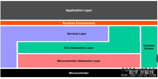

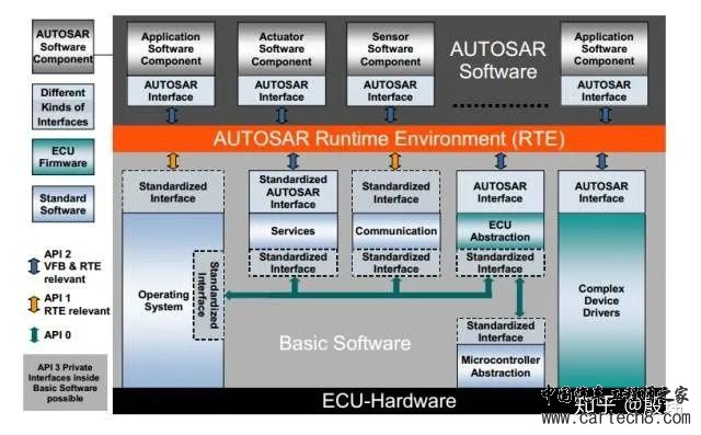

架构层面: AUTOSAR定义一个软件分层架构以支持汽车电子系统的集成。其体系架构从上至下依次为应用层、运行环境层(RTE)、以及基础软件层(BSW)
接着再复杂一些,BSW再分为复杂驱动模块, 微控制器抽象层、ECU抽象层、系统服务层
(1)应用层。包括应用软件组件、传感器和执行器软件组件,都位于应用层。该层的软件组件通过RTE进行内部通讯和访问ECU资源。应用层的软件实现独立于微控制器、ECU。
(2)RTE层。RTE层为应用层提供通讯服务。RTE层的实现与ECU和具体应用相关,必须为每个ECU分别实现,AUTOSAR软件组件之间通信需要通过RTE。
(3)服务层。包含RTOS、通信与网络管理、内存管理、诊断服务、状态管理、程序监控等服务。它为应用和基础软件模块提供基本服务,包括:操作系统服务、汽车网络通讯和管理服务、存储服务、诊断服务和ECU状态管理。服务层的实现部分与微控制器、ECU和具体应用相关。
(4)ECU抽象层。ECU抽象层抽象出ECU结构,如外设与ECU的联接方式等.虽然该层与ECU平台相关,但是与微控制器是无关的。这种无关性是由微控制器抽象层来实现的。其中封装了微控制器层及外围设备的驱动,并对微控制器内外设的访问进行了统一,实现了软件应用层与硬件系统的分离
(5)微控制器的抽象层(microcontroller abstraction layer,MCAL)。位于基础软件的最底层,包含了访问微控制器的驱动(如I/O驱动、ADC驱动等),做到了上层软件与微控制器的分离,以便应用的后续的移植复用。微控制器的抽象层是实现不同硬件接口统一化的特殊层,通过微控制器的抽象层可将硬件封装起来,避免了高层软件直接与微控制器的寄存器打交道。MCAL提供消息机制,并以此将指令、响应和信息分离成不同的过程。微控制器抽象层包括微控制器相关的驱动,它负责管理微控制器的外部设备,并将微控制器的信号提供给基础软件的元件。
(6)复杂驱动层,由于其严格的时序为应用层通过RTE访问硬件提供支持。

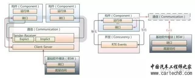

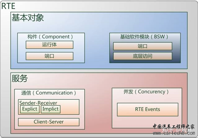

运行时环境( RTE )是应用软件和基础软件通信的桥梁,无论通信发生在 ECU之间( 如通过CAN、LIN、FlexRay、MOST等网络) ,还是在ECU内部,RTE均通过提供一致的接口和服务来实现SWC之间的通信抽象,其最终实现会因ECU的不同而有所差异。一般情况下,每一层只能使用下一层的接口,并向上一层提供服务接口。
应用层中的功能由各软件组件(SWC)实现,组件中封装了部分或者全部汽车电子功能,包括对其具体功能的实现以及对应描述,如控制大灯,空调等部件的运作,但与汽车硬件系统没有连接。

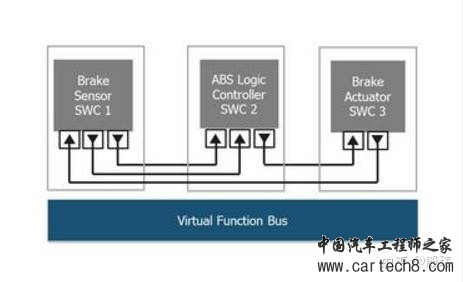

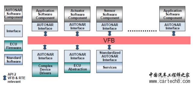

在设计开发阶段中,软件组件通信层面引入了一个新的概念,虚拟功能总线VFB(Virtual Functional Bus),它是对AUTOSAR所有通信机制的抽象,利用VFB,开发工程师将软件组件的通信细节抽象,只需要通过AUTOSAR所定义的接口进行描述,即能够实现软件组件与其他组件以及硬件之间的通信,甚至ECU内部或者是与其他ECU之间的数据传输。
因此软件组件只需向VFB发送输出信号,VFB将信息传输给目标组建的输入端口,这样的方式使得在硬件定义之前,即可完成功能软件的验证,而不需要依赖于传统的硬件系统。
中间件RTE与面向对象OO(object oriented)的编程思想非常接近,所有ECU所对应的RTE都是特定的,它负责着软件构件间以及软件构件与基础软件之间的通信。对于软件构件来说,基础软件不能够直接访问,必须通过RTE进入。因而RTE也被理解成是VFB的接口实现。
而构件之间及构件与基础软件的通信关系如图所示:
AUTOSAR软件构件无法直接访问基础软件中的操作系统OS,因而在应用程序中就不存在「task」的概念,且不能动态创建线程,因此并行的任务由RTE直接管理调入的「构件运行实体」来实现。每个软件构件也许会有一个或者多个运行实体,但是一个运行实体只对应一个入口。

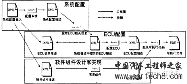

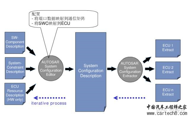

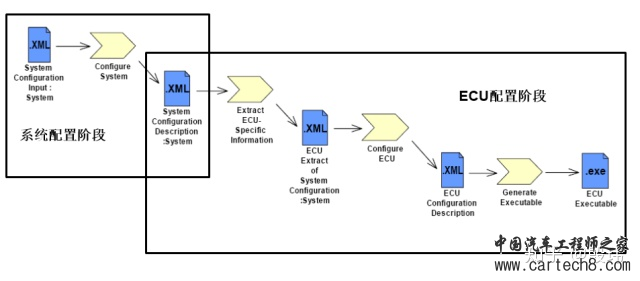

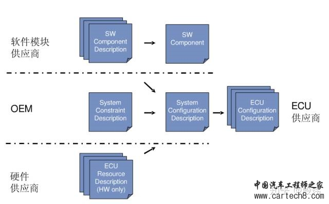

根据AUTOSAR方法论,完整的基于AUTOSAR规范的配置生成过程分为以上图示两部分,即系统配置过程及ECU配置过程。两者之间并无先后关系,系统配置过程中的输入包内含有ECU配置的相关模块,ECU配置也会反馈于系统配置。

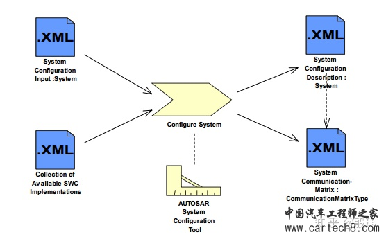

系统配置过程:
系统配置输入(System Configuration Input)必须被定义好,AUTOSAR倾向于通过信息交换格式(软件构件、ECU资源、系统限制)以及模版来减少这些厨师系统设计决定的正式描述。模板包含三部分:
    软件构件的描述:定义每个需要的软件构件的接口内容,如数据类型、端口、接口等
    系统约束描述:如总线信号的定义、拓扑结构与软件构件之间的映射关系
    ECU资源描述:定义每个ECU的资源需求,如处理器、外部设备、存储器、传感器以及执行器
配置步骤如下
输入的系统配置文件借助配置系统(configure-system)将软件构件映射到资源与计时要求相关的ECU上,所得到的文件就是系统配置描述文件(system configuration description)。其中包含了软件构件与ECU映射时所需注意的限制条件,以及通信矩阵(Communication-Matrix),矩阵中描述了整车网络结构中的数据包内容及其时序关系。

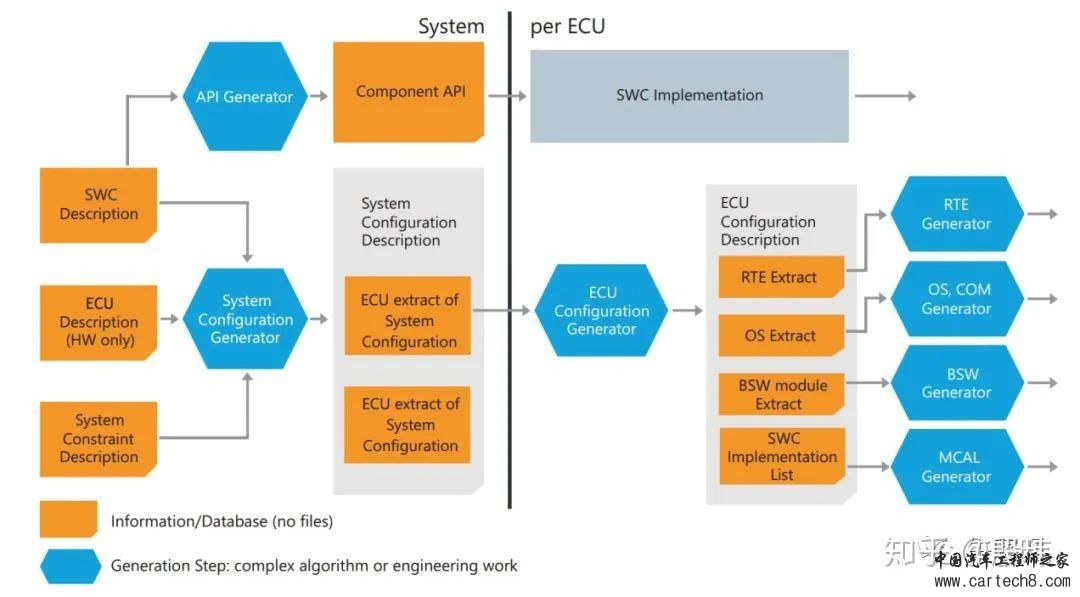

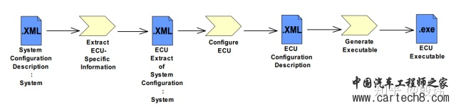

ECU配置过程

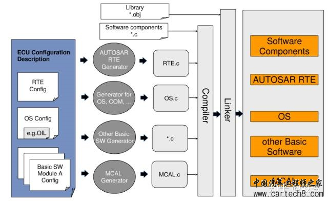

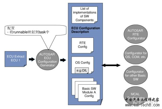

系统配置完成后,生成了系统配置描述文件,作为ECU配置过程的输入。
Extract ECU-Specific Information会负责从系统配置文件中剥离出各ECU相关的系统配置信息,如通信矩阵、拓扑结构、顶级功能组合,生成到ECU Extract of System Configuration中。
Configure ECU的是生成包含了特定ECU局部信息的ECU Configuration Description,而这些信息可以构件该特定ECU的可执行软件。
Generate Executable根据从ECU Configuration Description中得到的信息生成可执行程序。

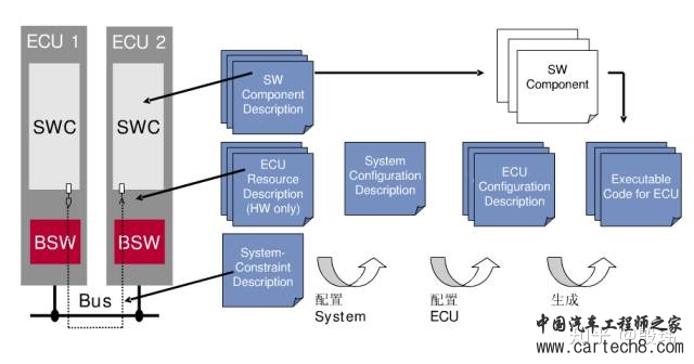

    AUTOSAR 中SWC(Software Component Description)包含下列信息: 该SWC用到或被用到的Operation和Data,SWC对基础构架(网络)和对硬件(延迟时间,定时等)的要求,SWC使用的资源 (存储器, CPU时间等),运行机制(重复率),SWC软件接口。
    AUTOSAR中ECU Resource Description包含下列信息:描述使用到的硬件:传感器,执行器,存储器,处理器,通信外部设备(如收发器),引脚分配。
    AUTOSAR中System Constraint Description中包含下列信息:网络拓扑,限制,协议,通信矩阵,波特率,定时,ECU映射。
系统配置主要是将端口数据映射到通信矩阵,将SWC映射到ECU。ECU配置主要是将runnable(可运行实体)映射到task(任务)中。对以上各项内容角色分工

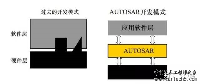

依赖这种分层架构和接口定义,AUTOSR显著提高了汽车电子嵌入式软件的复用性——层级越高者,复用性越强。值得注意的是:
    微控制器抽象层层级最低,随微控制器的更换而更换;
    RTE虽然层级仅低于应用层,但由于它承担着应用层和BSW之间的桥梁作用,和硬件的耦合性最高,不具有复用性;
    应用层(除传感器、执行器相关的软件构件外)完全独立于硬件,具有绝对的复用性。
AUTOSAR在定义软件架构和接口的同时。也定义了易于交换的硬件平台标准。AUTOSAR标准不仅提供了基础软件模块的规范。还提供了用于开发分布式系统应用软件的方法。这种方法以基于模型的软件和分布式系统描述开始。以自动代码生成和可重复的测试结束。
