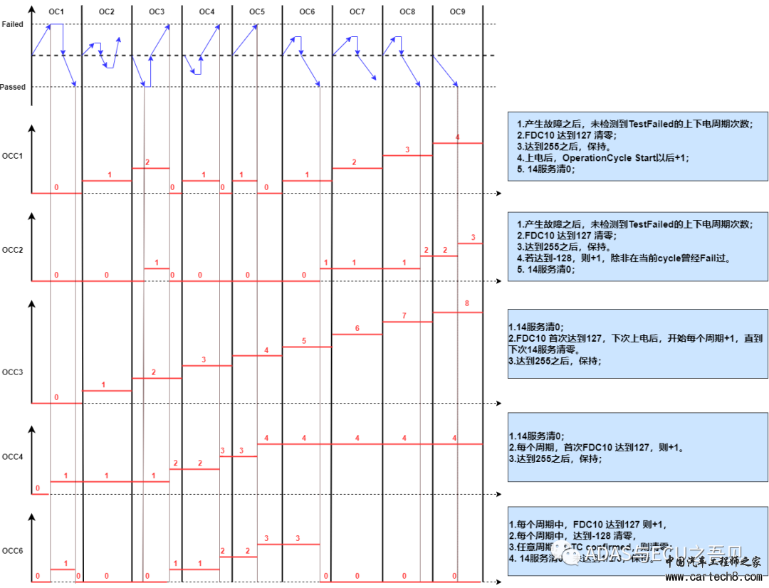

图解OCC(Operation Cycle Counter)
BaseTech技术风情万种,今天我们仅解读故障管理模块中DTC的OCC(全称为Operation Cycle Counter), 如果你查看AUTOSAR DEM模块的SWS文档,你并不能找全所有的这些OCC的概念定义。
因为这些OCC很多都是BaseTecch中才会存在的内容,以非排放相关的ECU为例,吉利会要求必须实现如下OCC1,OCC2,OCC3,OCC4,OCC6这5个OCC。
小T毕竟能力有限,如果有任何出错的地方,也欢迎多多批评指正。
一图胜千言,本文精华尽在于此,Enjoy!
图6 OCC之吾见
