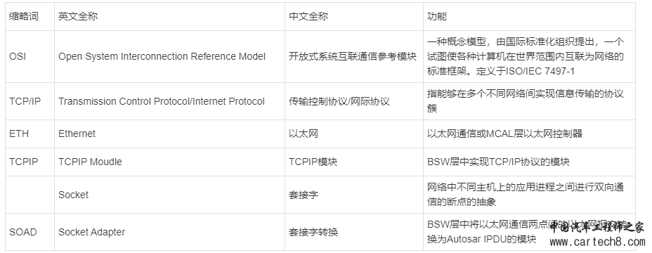

略缩词
02

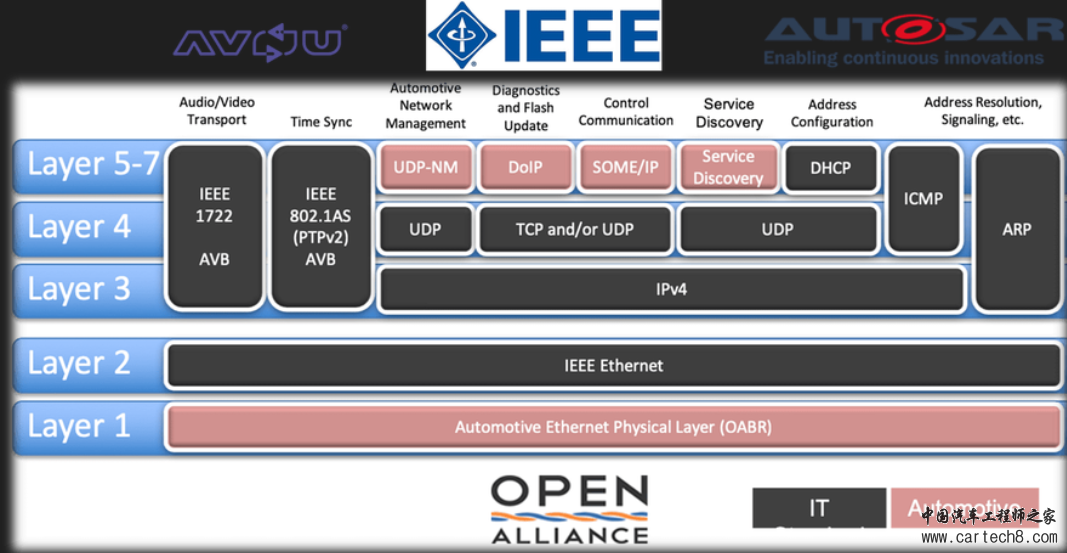

AutoSar对OSI模型的实现
1

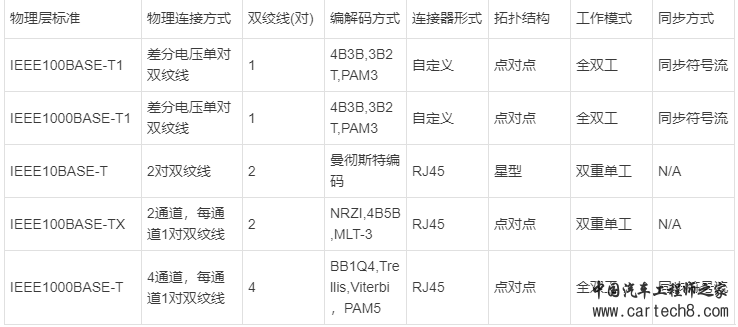

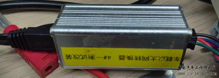

物理层
常用的车载以太网一般为IEEE100BASE-T1、IEEE1000BASE-T1(百兆、千兆),而测试阶段常用的T1转TX,实际上就是IEEE100BASE-T1或IEEE1000BASE-T1去转IEEE1000BASE-T或IEEE100BASE-TX。
以太网的物理层功能集中于 phy模块,它将以太网控制器和物理介质连接在一起,并通过标准化接口MII或RGMII或RMII连接。
2
数据链路层
数据链路层可以分为LLC和MAC。LLC(Logic Link Control):向上层提供服务,管理数据链路通信,链接寻址定义。
MAC(Media Access Control):负责数据帧的封装,总线访问方式,寻址方式以及差错控制。(这一层封装MAC地址)
3
网络层
网络层IP协议可以分为IPV4或IPV6,基于IP地址转发分包数据。(这一层封装IP地址)
4
传输层

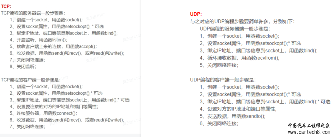

传输层的协议是TCP(Transmit Control Protocol)/UDP(User Datagram Protocol)。(这一层封装Port Num)TCP需要Connect建立连接,通讯协议提供可靠、有序的保障机制(三次握手连接、四次挥手断开)(首部字节开销20字节)是点对点通讯;而UDP不需要连接,通讯之后不关心数据是否发送成功,支持一对一、一对多、多对一和多对多通讯(首部开销8个字节)。此外编程步骤也不同,可以参考TCP和UDP的最完整的区别_tcp和udp的区别-CSDN博客:
5
应用层
传统以太网中,ICMP是用于PING测试网络通讯的协议;ARP是用于建立IP地质与MAC地址映射关系的协议;DHCP用于自动设定IP地址的协议;AVB/TSN是基于以太网时间同步的协议。
UDP-NM类似CAN-NM是基于UDP的网络管理,DOIP是基于IP的诊断服务;SOME/IP是面向服务上层通讯中间件(Client-Server),可以用于以服务为导向的交互通信;SD是基于SOME/IP的服务发现。

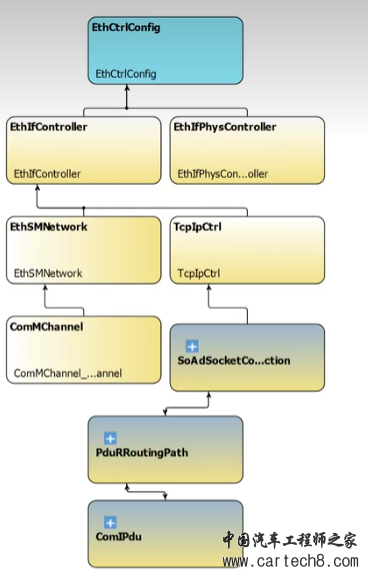

配置关系图

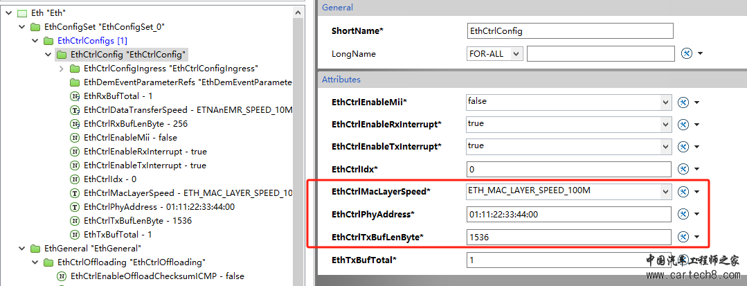

ETH模块
除了通用的General配置外,在EthCtrl中设置通讯速率、MAC地址和发送buf大小。

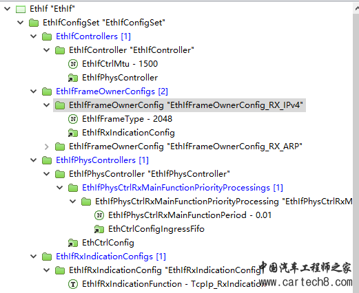

EthIf模块
Autosar配置工具中,General选项是对这个模块的宏观功能上的裁减,配置mainfunction的周期等等。
在EthIfConfigSet中,需要先将ETH中的配置导入到PhyControllers,然后设置EthIf的接收函数 TcpIp_RxIndication ,之后再将这些配置分别引入到EthIfController和EthIfFrameOwnerConfigs中。
