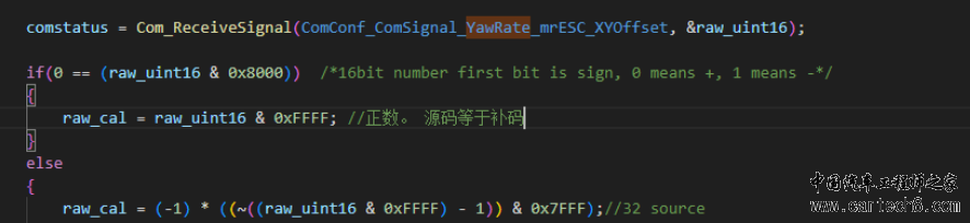

    原码求补码,符号位不变,数值位取反再加一。
    -5的补码怎么去求呢,
    先计算-5的反码为11111010,再加1,补码为11111011。

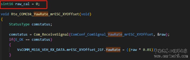

    对应Autosar的信号接收函数:

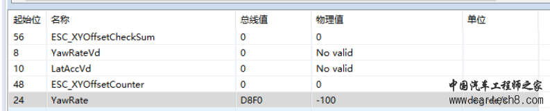

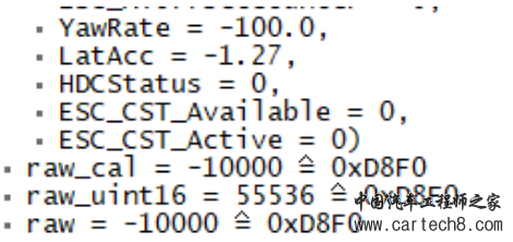

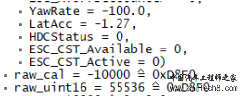

    然后我们做测试,使用CAN工具发送-100,
    可以看到,我们将总线上发出的0xD8F0,即将总线上的补码解析成我们需要的源码-10000,之后乘以精度得到我们需要的物理值了。

    其实咱们在接收报文直接使用int类型去接收总线值即可,不需要自己去转换
