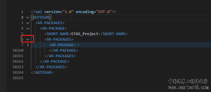

XML(可扩展标记语言)是一种类似于 HTML 的标记语言,用于存储和传输结构化数据。与 HTML 不同的是,XML 更注重数据内容,而不会指定任何显示样式。XML 文件通常包含多个元素,每个元素都有自己的标签名、属性和文本内容。这些元素可以嵌套在其他元素中,形成一个树状结构。同样的在AutoSar的arxml文件中,也是一样的,可以使用VsCode的折叠功能来下树桩结构:

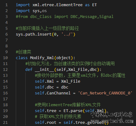

这部分代码比较简单,使用库函数即可。定义了一个名为 Modify_Xml 的类,用于操作XML文件。在初始化方法中,接收了XML文件路径和DBC文件(但在这个示例中没有使用DBC文件)。然后使用 ElementTree 库解析XML文件,并获取根元素。

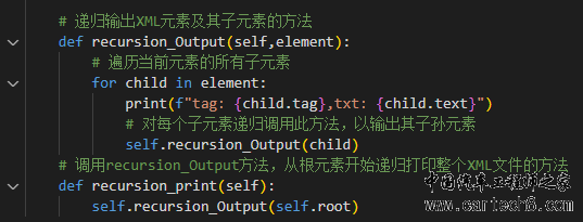

遍历xml

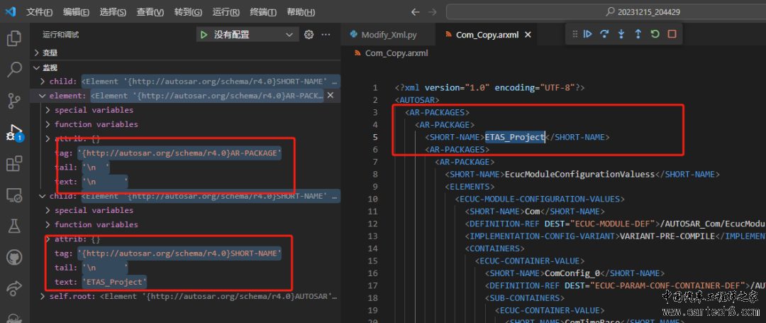

由于XML的树桩结构,我们需要遍历根元素的所有子元素:
之后可以在Vscode的调试界面查看、debug。

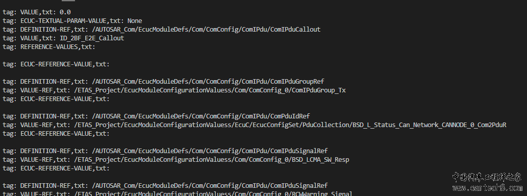

如图为将解析出的element打印出来:

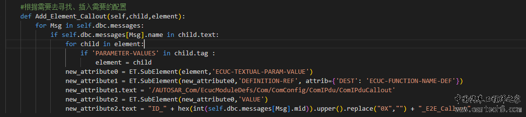

插入XML
之后根据自己的需要去插入自己需要的项目配置即可。

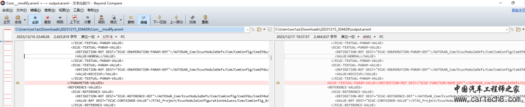

最后写出自己生成的xml文件。
生成的xml比较如下:
