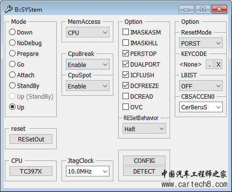

执行指令之前需要选择好对应的cpu设置。

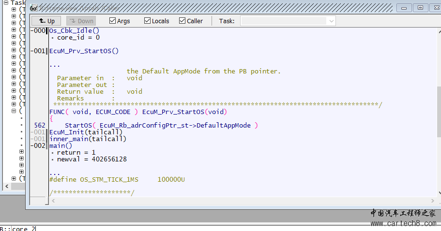

多核调试
指令:core *
每个核的stack界面的颜色是不一致的。

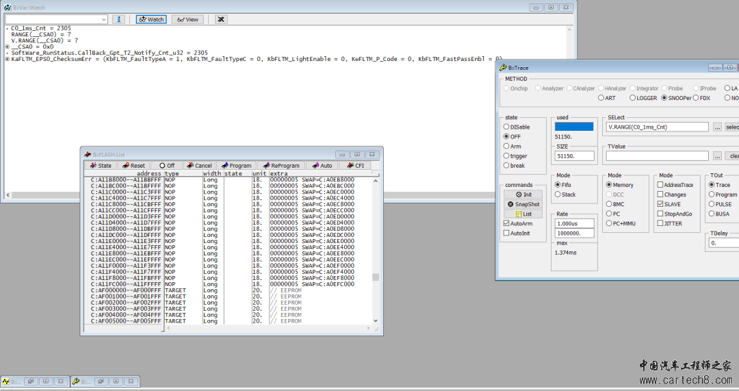

03

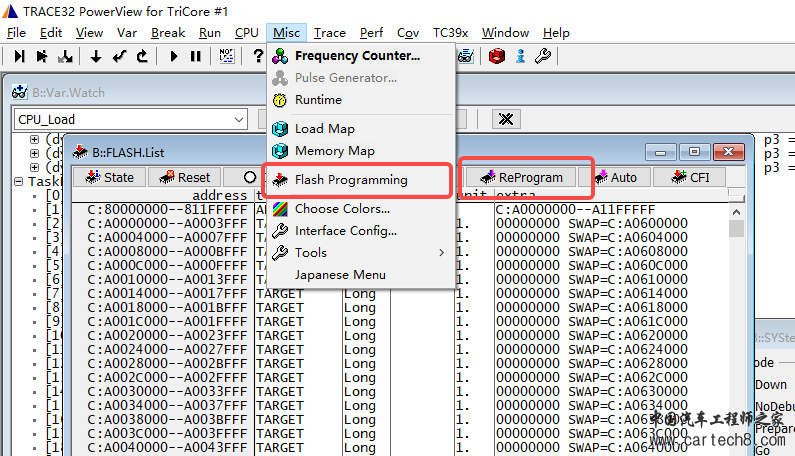

使用劳特巴赫刷写
选择对应的cpu配置
reprograming所有区域
loading需要刷写的文件
输入指令,完成刷写
04
Miniwiggle读
先Read设置需要读取的区域,saveas存储到对应位置即可。

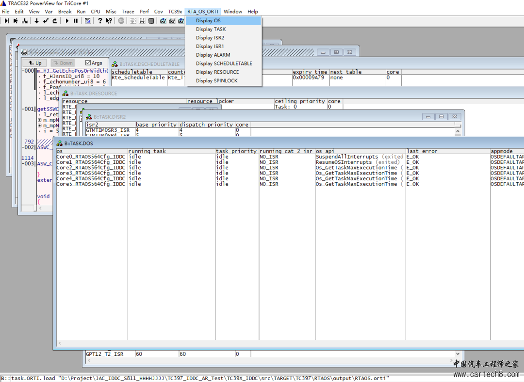

OS ORTI
os生成出来的orti文件,可以导入到TRACE32界面做os task的监控。
指令、界面如图

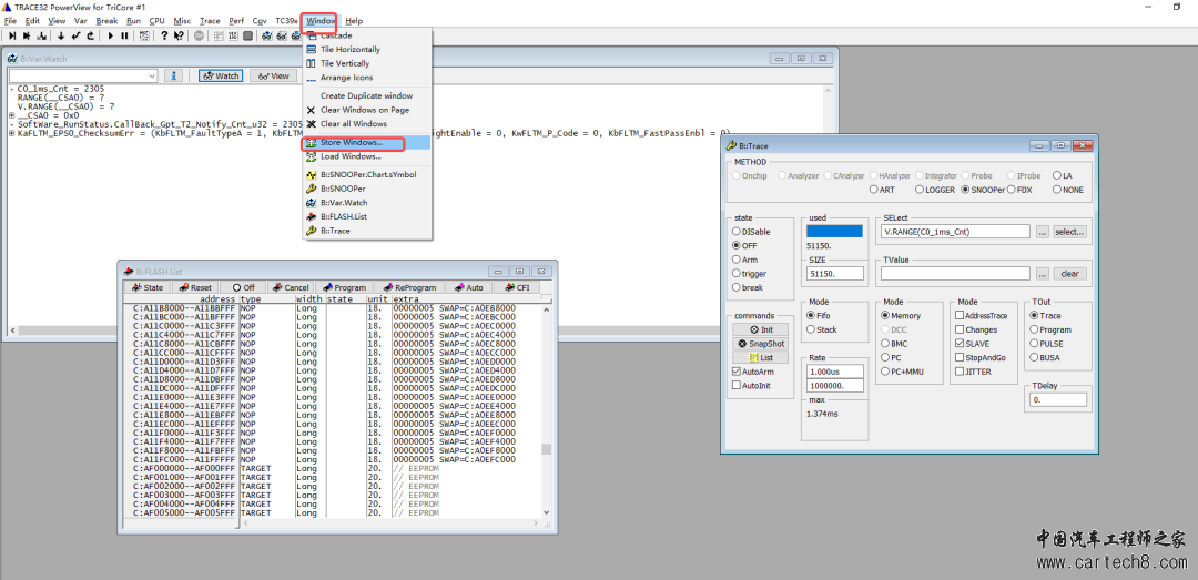

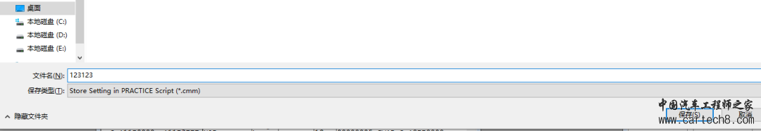

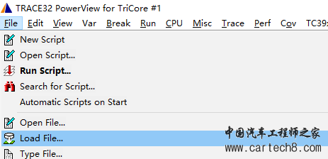

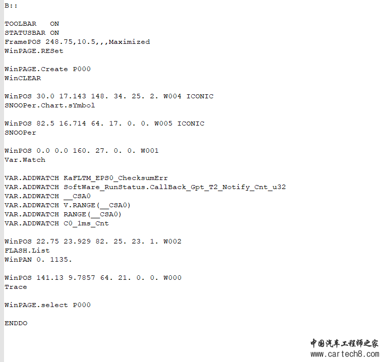

调试窗口的导出和导入
调试过程难免遇到重新开关软件的情况,可以使用保存窗口的设置,将当前的调试界面以cmm文件形式保存下来,下次刷写之后再load windows。
脚本种可以看到,除了变量名或者断点外,还会保存窗口的位置信息。
