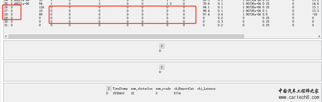

通过公司自研的上位机可以看到,上位机在解析mcu发出的雷达数据时有一部分数据丢失了,显示为0,但是从目标物的总数来看,雷达是发出了目标物的确切总数。

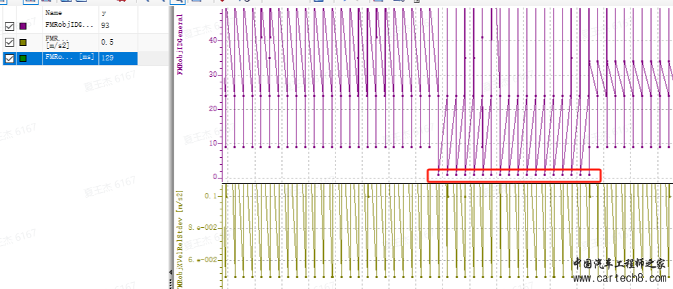

咱们使用canoe的图表功能查看,雷达的报文并不存在某些数据发0的情况。那会不会是雷达发丢了报文呢?

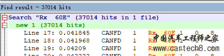

结果也很遗憾:把报文从blf转成asc再通过excel筛选出来以后对比发现,雷达的报文并不存在丢帧的情况。

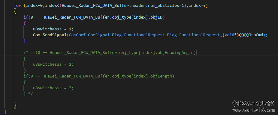

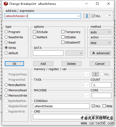

既然都决定上车了,就在com的接收端简单写一点测试代码,再用trace32添加条件断点看看情况:

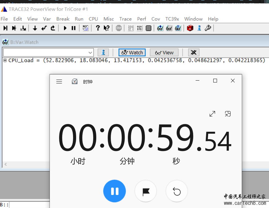

果然是mcu接收就出现了问题,才会导致往上层再组包发送给上位机出现了问题。但是mcu使用的是中断接收啊,中断优先级比task还高怎么会丢呢?于是想到了去看cpu_load
发现了问题的现象,在mcu跑起来一分钟之后,cpuload增长到以上时,就会出现雷达丢帧的情况,且轻松复现。
