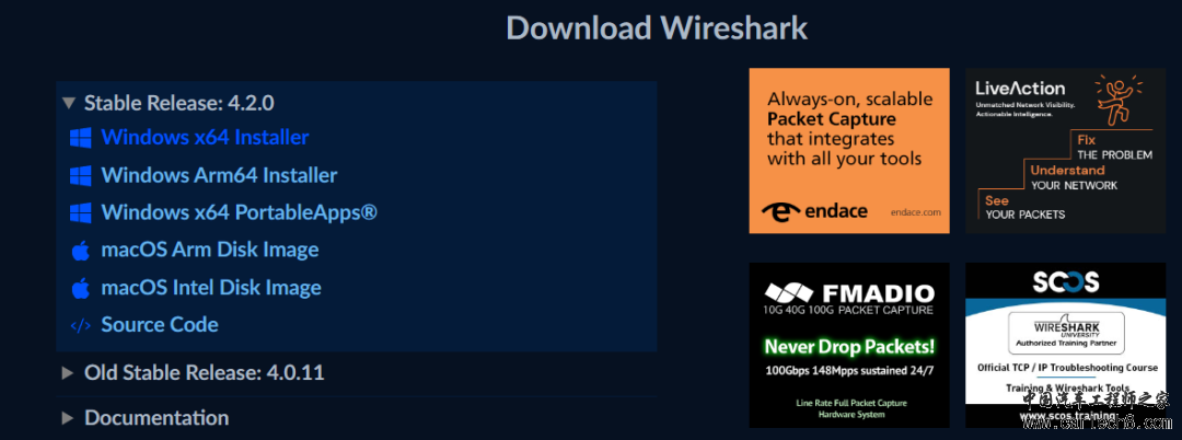

wireshark的官网地址为:Wireshark · Go Deep,可以根据自己的安装环境选择安装包:
安装很简单就是一路next,其中有个捕获过滤器的需要勾选上。

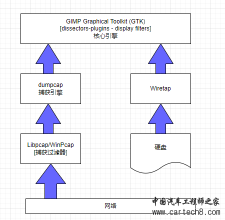

简单概括下wireshark的工作原理:
当用户的计算机连接到一个网络时,它依赖一个网络适配器(如网卡)和链路层驱动(如Atheros PCI-E网卡驱动)来发送和接收数据包。Wireshark也是依赖网络适配器和网卡驱动来传递数据,做数据包的捕获和分析。

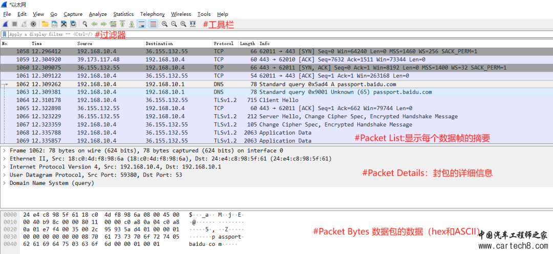

数据包解析

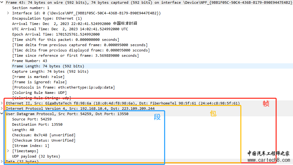

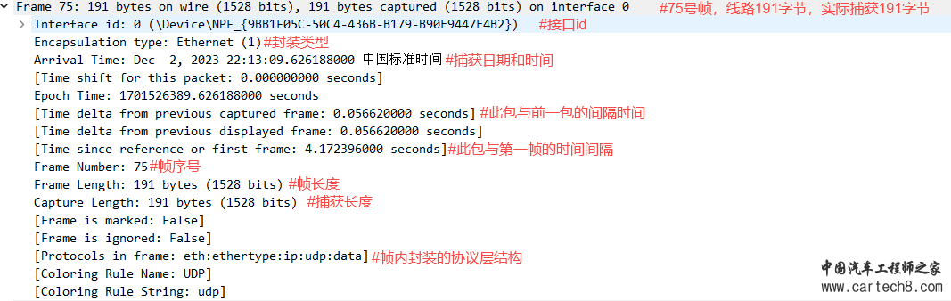

Wireshark会将网络中捕获到的数据按照不同的协议解析之后,在Packet Details中显示。解析出的数据包分别是 帧、段、包。
物理层的数据帧概况

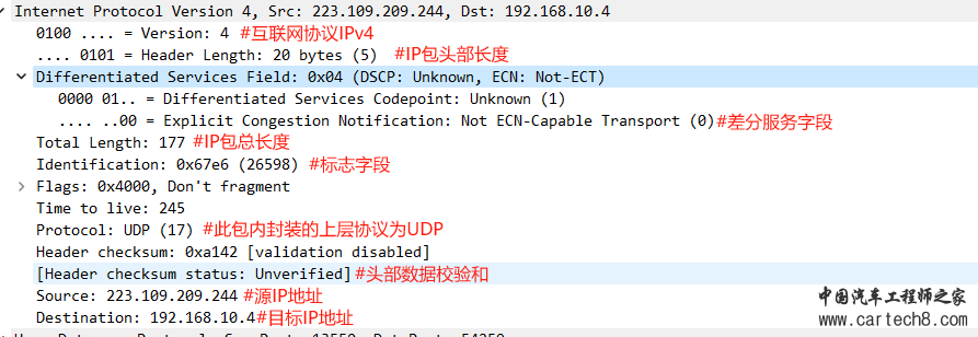

数据链路层以太网帧头部信息
互联网层IP包头部信息

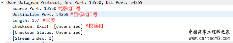

UDP数据段头部信息

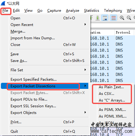

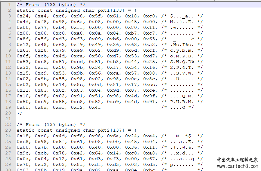

数据保存
方法如图所示:可以保存成txt、表格、甚至以C代码形式的数组。

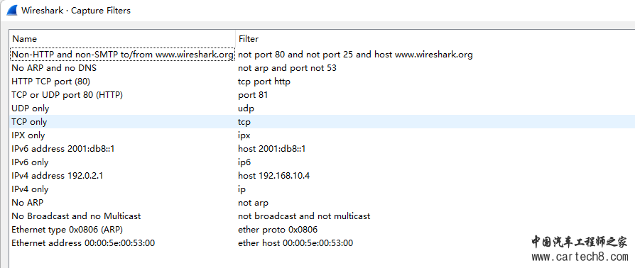

过滤器设置
可以在filters根据自己的需要,设置接收对应的ip和port过滤。
