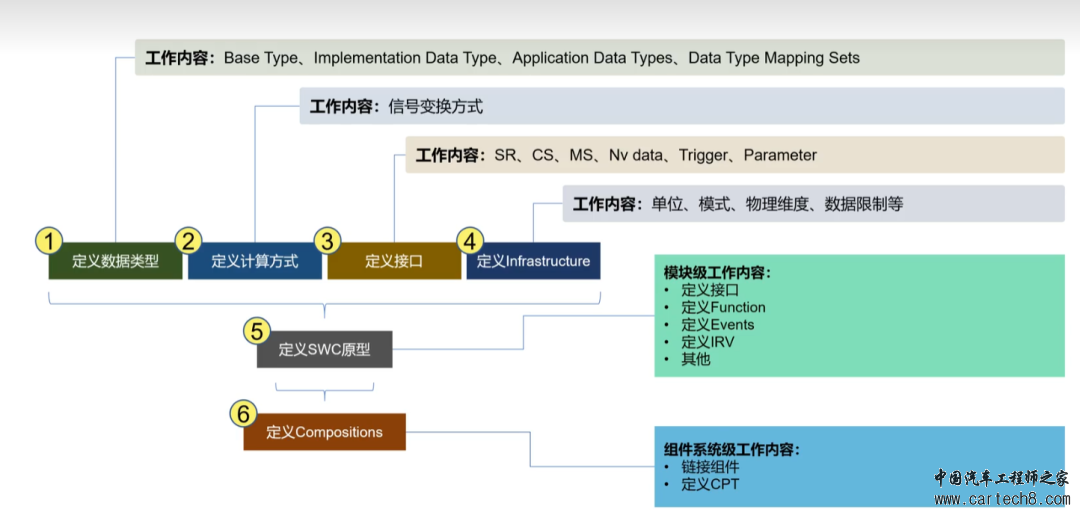

SWC的配置有数据类型定义、计算方式定义、接口定义、Infrastructure、SWC、Compostition及其相关的配置,本文仅以Send-Receive-port为引,简单介绍下SWC的配置。

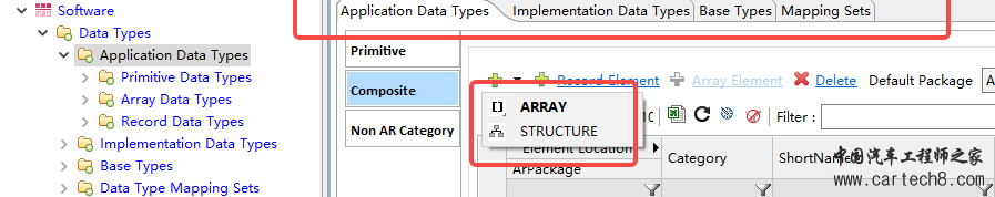

数据类型中,可以定义变量、数组、结构体、枚举类型:
咱们仅创建一个基础类型的interface
之后创建SWC,这里可以把每个swc单独放置在arxml中,也可以集中在某个arxml中用pack去分类;

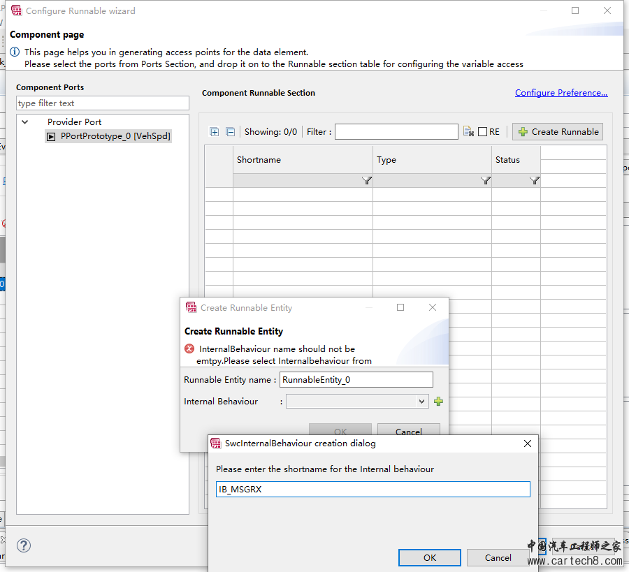

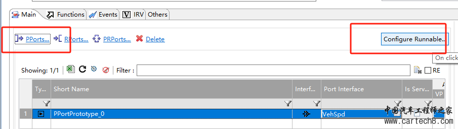

然后再配置port、runnable

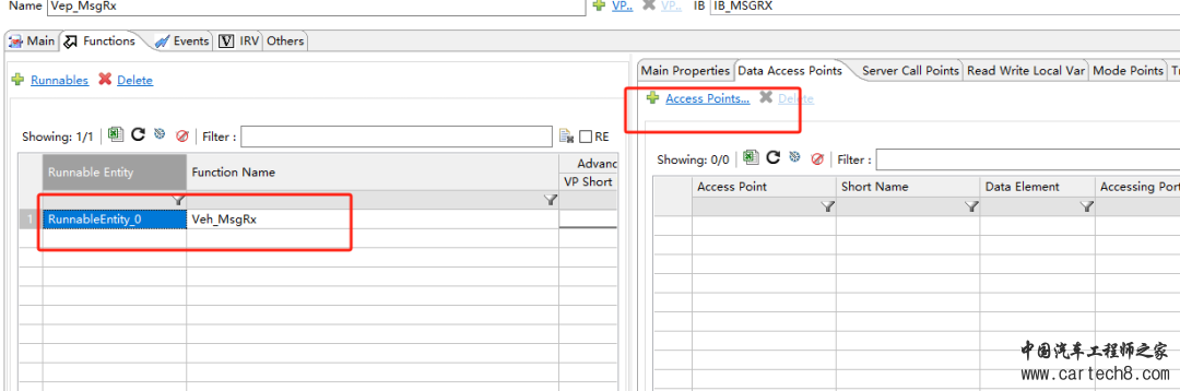

这里需要注意,还要配置data acess point,SWC在生成时才会配置相关rte port接口,

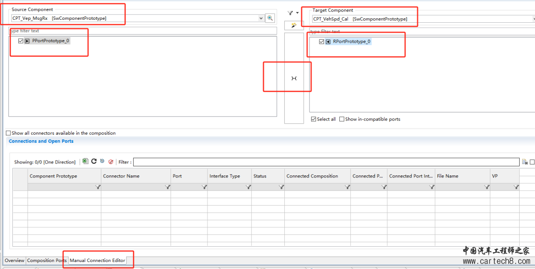

最后将pport和rport做连线
03

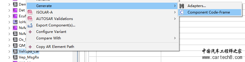

生成
要将swc生成到对应的rte task中,参考rte配置文章,首先将swc加入compostiton中去,逐项配置即可。
