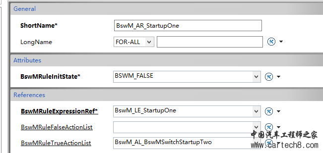

以BswMRule为框架,根据配置框和伪代码来看,这句话可以这么理解:
/* '==' 在condition中可配置 == 或 != */#define Expression (ModeConditionVale == ModeRequestPort)if (Expression1 && Expression2) /* 表达式的个数、逻辑关系可配置 */{    TrueActionList();}else{    FalseActionList();}

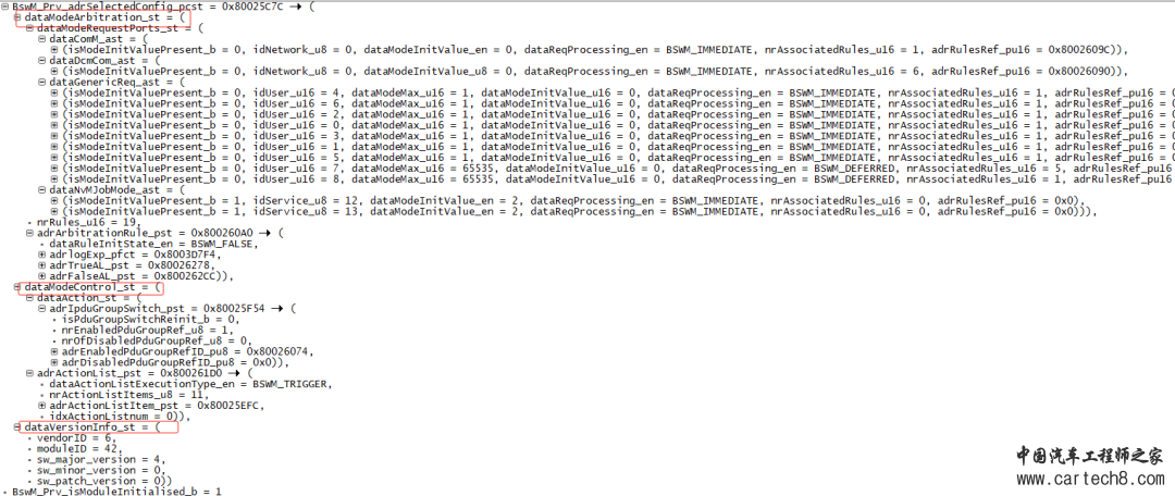

BswM_Config
不单单是这个结构体,其实仔细比对很多生成出来的结构体或者数组,生成出来的东西和工具里的配置项都是一一对应的上的,方便我们去理解对应功能的实现吧。

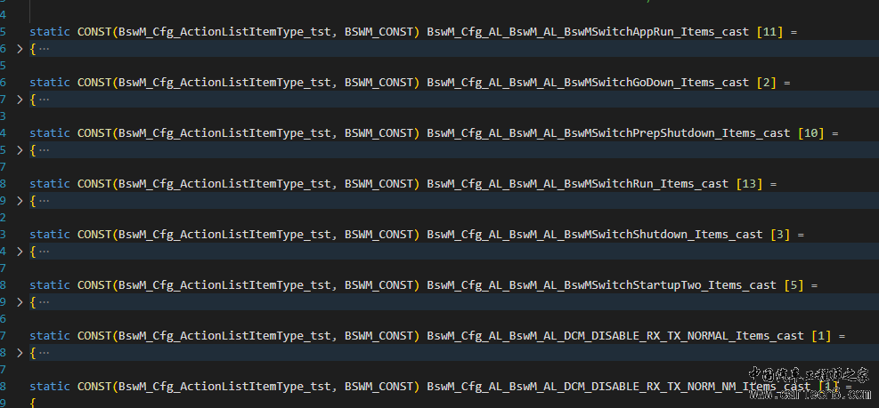

Action List
5

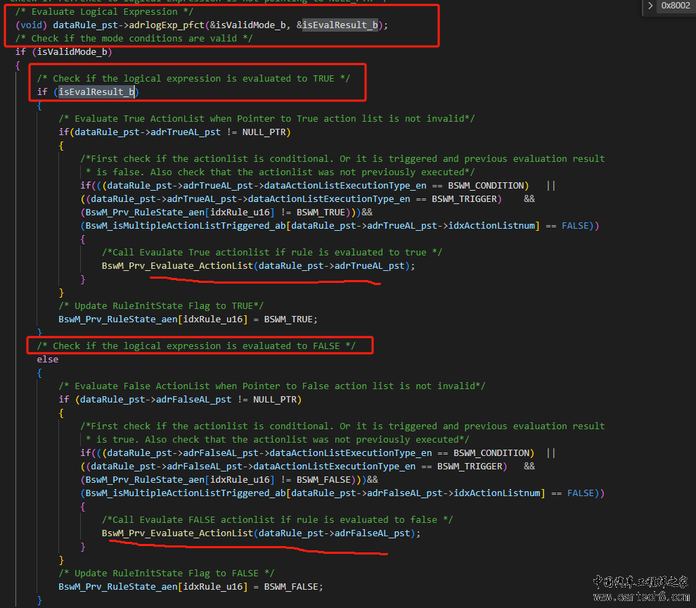

以moderequestport配置的是 BswMGenericRequest为例, 咱们看看软件的具体实现,首先是请求的函数形参分析:
FUNC(void, BSWM_CODE) BswM_RequestMode(VAR(BswM_UserType, AUTOMATIC) requesting_user,VAR(BswM_ModeType, AUTOMATIC) requested_mode)

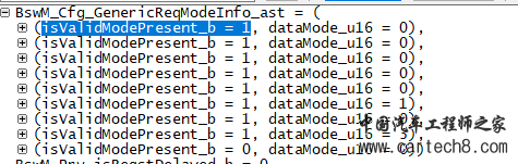

其中requesting_user 填充
requested_mode咱们需要根据自己的需要,填充
中配置的值。

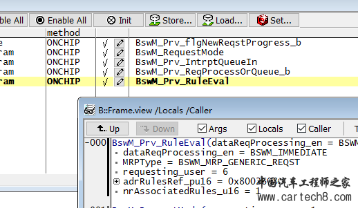

函数首先会校验一下咱们填入的形参与config配置生成的结构体内容是否有冲突,
之后如果bswm当前没、有rule在被执行,则 BswM_Prv_IntrptQueueIn() 会将当前的request_user存储入队列,没有其他任务时,
BswM_Prv_flgNewReqstProgress_b = 1 ,
会最终执行函数 BswM_Prv_RuleEval()。
此时,如果配置的是deferred,则调用BswM_Prv_StoreDeferredRequest 存储入队列,到bsw的mainfunction中去执行,如果配置的是immediate,则调用BswM_Prv_Arbitrate_Rule立即执行action。
这边可以看下BSWM的源代码与咱们写的伪代码 之间的差异。苟以为大体上还是差不多的吧,哈哈

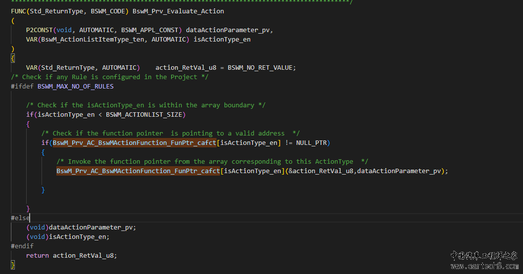

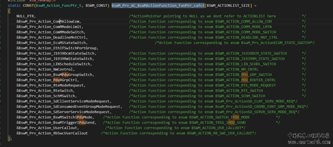

而最后的最后 action的执行函数如下,可以在关键变量的小节中
static CONST(BswM_Action_FuncPtr_t,BSWM_CONST)
BswM_Prv_AC_BswMActionFunction_FunPtr_cafct[BSWM_ACTIONLIST_SIZE] 变量去寻找对应的函数名称打断点调试啦。
