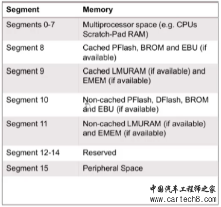

Segment
在32位mcu中,共有2^32(4GB)区域,并把他们分16个segment,每个segment256MB。可对应上图,其中Segment7对应 core0,Segment6对应 core1,依次类推。

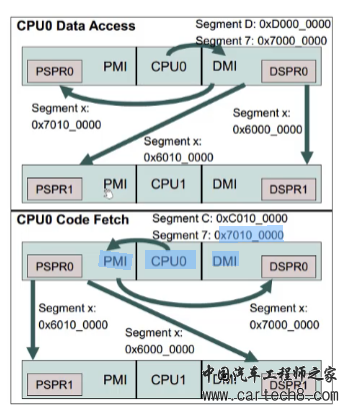

Versatile Addressing Modes
通用寻址方式:
CPU可以直接访问自己的PSPR/DSPR区域,还可以通过总线去访问其他核的,但是相应的效率会下降,还要考虑总线仲裁等机制。
