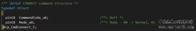

建立会话

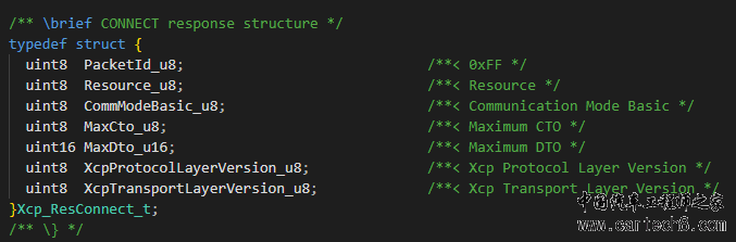

FF:XCP_STATE_CONNECTED
上位机(CAN设备:0x333)的帧格式:
下位机(ECU:0x777)

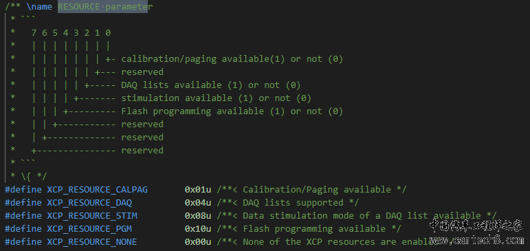

回复内容结构体bit信息如下:
RESOURCEparameter:

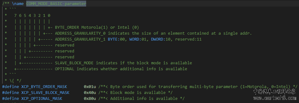

COMM_MODE_BASICparameter:

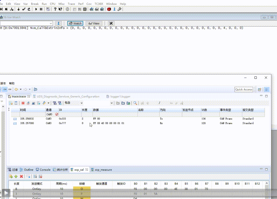

图中log可译为上位机发送connect命令,下位机回复自身支持calibration、
DAQlists、stimulation,不支持Flashprogramming;自己是slave从机,
数据发送和 接收最大字节数均为8,协议层、tp层版本均为01。

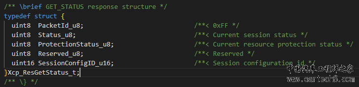

FD:Get_STAUS
回复的帧结构如下:
即发送FD命令后,下位机会回复当前的工作状态。

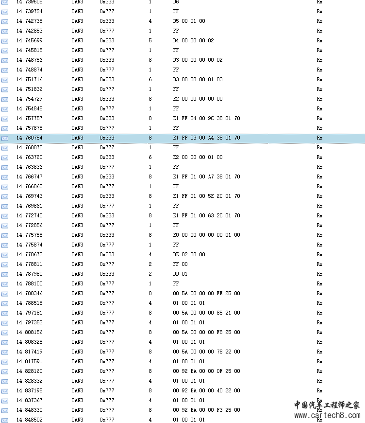

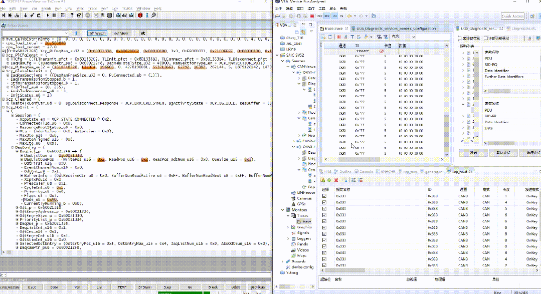

标定log如下,发完这些指令后,上位机就可以接收mcu的数据了,接下来一帧一字节一比特位来分析。
D6:FREE_DAQ

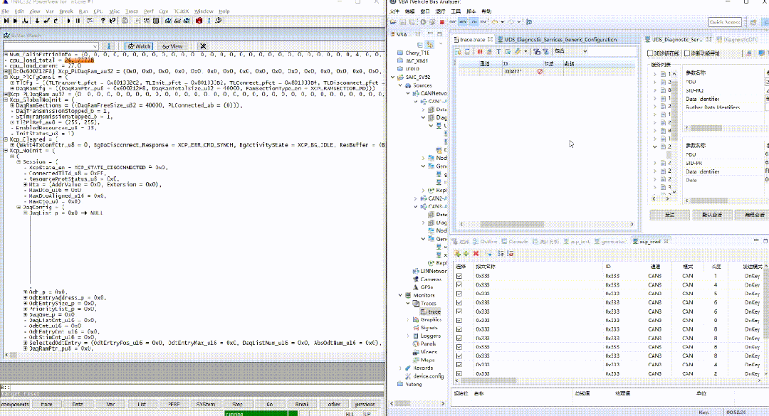

注意下协议栈的状态变化:
DaqState_en= XCP_DAQ_STATE_FREE_DAQ
执行 Xcp_CmdFreeDaq() ,清空DAQ队列。
D5:ALLOC_DAQ

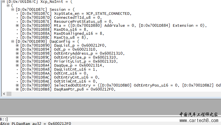

DaqState_en =XCP_DAQ_STATE_ALLOC_DAQ

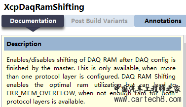

执行 Xcp_CmdAllocDaq()设置队列,找到对应的RAM区。这边主要是如果isolar中配置了XcpDaqRamShifting的话,会有RAM位置的偏移以及导致ram overflow的风险,项目中目前是定义一个40000自己的数组来做Daq区。参考下图:
收到命令之后的协议栈状态机:
接下来所有的协议数据都将解析到 数组 Xcp_PLDaqRam_au32[] 中。

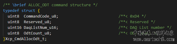

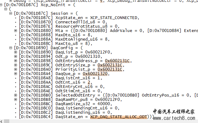

D4:ALLOC_ODT
DaqState_en= XCP_DAQ_STATE_ALLOC_ODT
ODT可以理解为收到命令后,下位机需要回复的数据帧数,之后下位机的协议栈在数据组包时,也会用到这个ODT count。

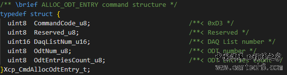

D3:XCP_DAQ_STATE_ALLOC_ODT_ENTRY
DaqState_en = XCP_DAQ_STATE_ALLOC_ODT_ENTRY
接下来D3命令告诉下位机之后发送的ODT信息为第一帧内有2个变量。

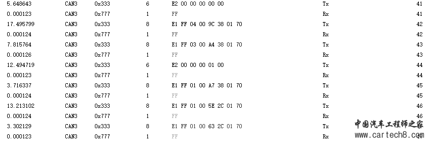

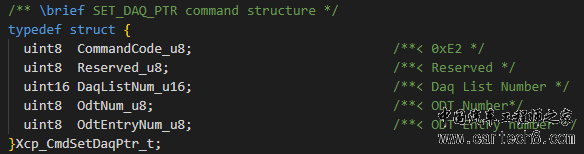

E2:SET_DAQ_PTR
DaqState_en =XCP_DAQ_STATE_WRITE_DAQ

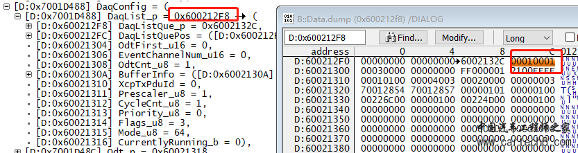

E1:WRITE_DAQ
DaqState_en= XCP_DAQ_STATE_WRITE_DAQ
将地址存储到对应的ODT中去。
看到这边在想,为啥数据存到数组中而不是结构体数组方便解析呢?
但其实不对,DAQ ODT的大小是会根据实际的标定量变化,而整个xcp的协议栈看下来,有点像是在嵌入式的C中实现了安全模式的mallco了,可谓是经典。
整个流程跑下来,我们看下log和数据:

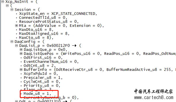

E0:SET_DAQ_LIST_MODE
帧格式:
上位机发送的0x00代表XCP Direction for DAQ,即将开始DAQ。
DE:DAQ_PREPARE_START
DaqState_en = XCP_DAQ_STATE_PREPARE_START.
检查下DAQ list Num是否对应,之后修改DAQ mode。

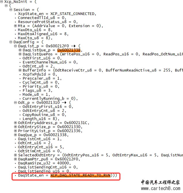

DD:START_STOP_SYNCH
DaqState_en = XCP_DAQ_STATE_READY_TO_RUN

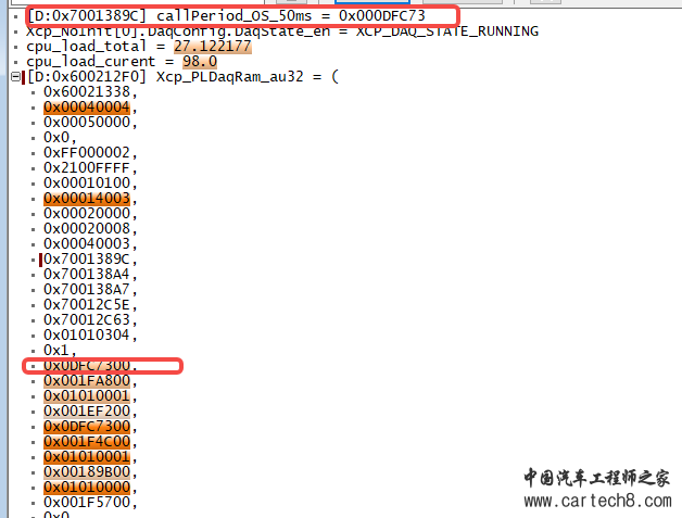

设置mode为 XCP_DAQLISTMODE_RUNNING,按照DAQ对ram区做初始化 然后准备开始执行DAQ。
状态设置完之后,周期task就可以根据设置好的DAQ和ODT对master输出数据了。
简单举个例子,具体数据打包的代码就不一一列举了,下图可以看到可以看到RAM位置的信息已经被拷贝进来了。

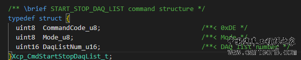

STOPPING THE DATA TRANSFER
首先:DE 02: START_STOP_DAQ_LIST
DD 02 : START_STOP_SYCNCH
即可停止标定了,命令帧格式上面已有介绍。

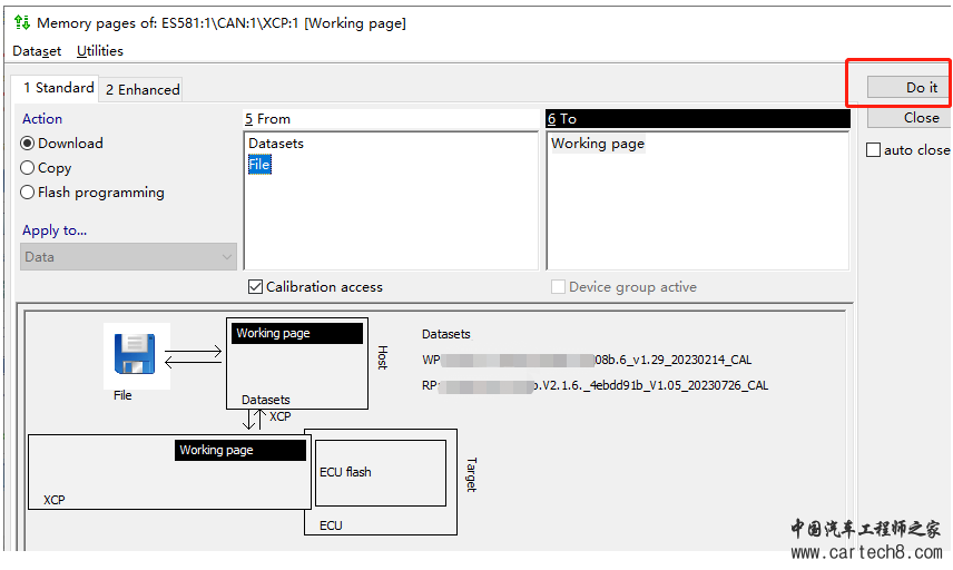

DOWNLOAD
简单列一个hex download的过程图,偷懒了其实是工具下载时提供的提示图。
咱们就可以把hex文件中的数据,download到ECU指定的位置去了。
还是介绍一下命令格式,这边的指令比起测量就少了很多。

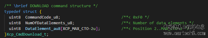

download
download有2种命令,EE和F0,分别表示max download和 short download,会将数据拷贝到F6的地址中去。
short download会有一个长度位。

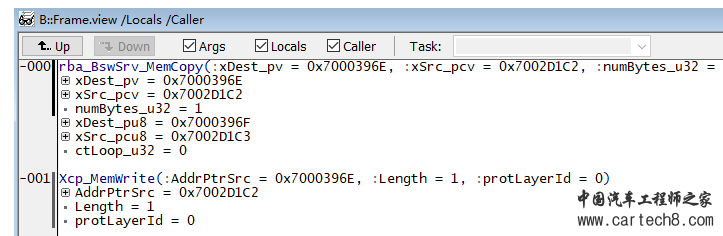

看完整个流程之后,XCP上位机无非就是通过A2L、hex文件中的地址、数据信息做解析,通过XCP协议将数据打包给ECU,最后ECU通过如下函数,将数据复制或者再打包返回给上位机。

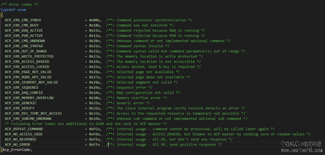

错误码
最后的最后的最后,附个错误码。
