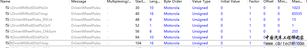

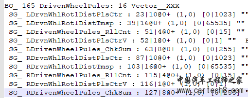

在dbc中,

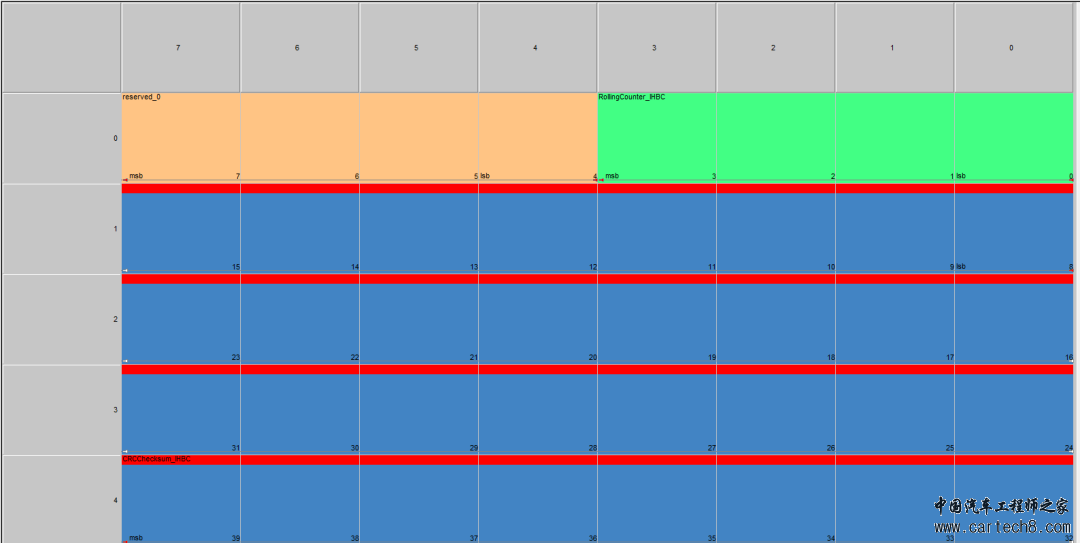

Motorola格式:
Motorola格式跟大端格式一样,低地址代表高字节,高地址代表低字节。与Intel不一样,Motorola格式有2种表达方式,一种是Motorola_LSB,另一种是Motorola_MSB,但实际上它们代表的数据结构是一样的,只是表达方式不一样而已,其中Motorola_LSB的起始位是从低字节开始的,而
Motorola_MSB的起始位是从高字节开始的。

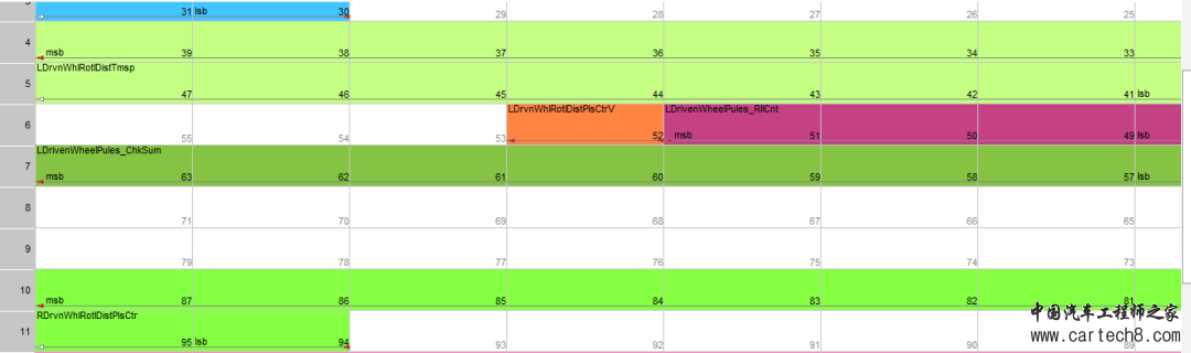

以某段报文为例:
使用db++查看layout:
可以看到文本阅读和db++中看到的startbit是不一样的。db++的sb是lsb,而文本中显示的是msb。
从图中可以看到:motorola格式的msb为高字节的最高位。

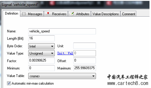

例子:
以车速信号为例:
假设实际车速为50km/h,那么根据公式
(50-0)/0.00390625=12800=0x3200,那么0x3200就是填充在报文中的总线值。

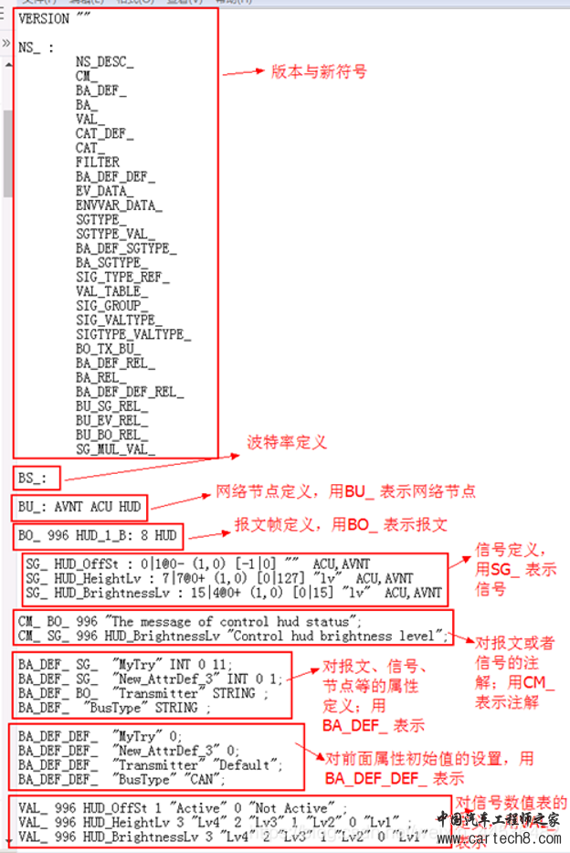

dbc文件详解
dbc包含上图所示的几种信息,接下来咱们逐一解释下。
    VERSION、BS_
    分别表示版本和波特率信息,都可以忽略不填;
    BU_
    定义总线上的节点名称;
    BO_ MessageId(10进制数表示) MessageName: MessageSize Transmitter
    BO_表示报文关键字,需要描述报文的ID、名字、长度和发送方;
  • SG_SignalName : StartBit|SignalSize@ByteOrder ValueType (Factor,Offset) [Min|Max]Unit Receiver
    SG_为信号关键字,需要描述信号的名字、起始位、长度、字节顺序(motorola为0,Intel为1)、数值类型(+表示无符号,-表示有符号)、精度、偏移量、最值、单位、接收方;
  • CM_Object MessageId/NodeName “Comment”
    CM_为注释信息,可以为信号、报文添加解释信息,这些在db++文件中和导入到CAN设备后都可以显示出来;
  • BA_DEF_ ObjectAttributeName ValueType Min Max;
    BA_DEF_DEF_AttributeName DefaultValue;
    用来做属性定义,一般只有主机厂才会生成特别详细的dbc文件内容;

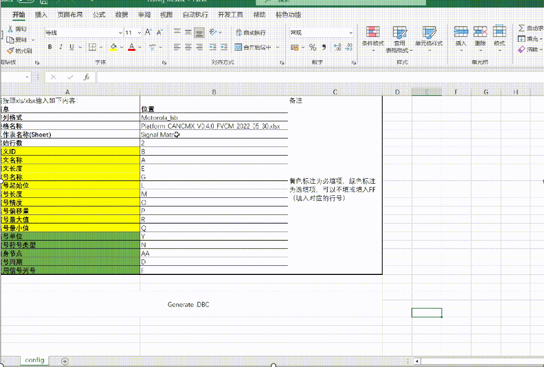

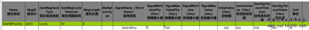

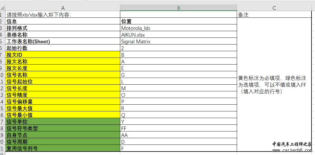

其实写这篇文章的初衷是有同事想要帮忙制作dbc文件,于是便写了一个
xls2dbc的py脚本,这边演示一下,。
先来个生成过程的打印信息吧:
脚本的具体功能:
首先在config.xlsx中写入信号列表.xlsx中报文、信号的属性的位置信息(列号),如下图:
然后执行py脚本即可生成dbc文件。没有py环境的可以在dist文件夹下找到同名的exe文件双击执行。
