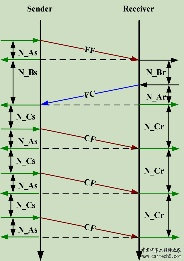

    网络层时间参数
    网络层定义了N_Ar、N_As、N_Br、N_Bs、N_Cr、N_Cs六个时间参数。
    其中r代表接收者的定时参数,s代表发送者的定时参数。
    定时参数
    方向
    解释
    N_As发送方→接收方首帧和连续帧在数据链路层的传播时间
    N_Ar 接收方→发送方流控制帧在数据链路层传播的时间
    N_Bs 发送方→接收方接收方收到首帧发出ACK响应与发送方收到流控帧的间隔时间
    N_Br 接收方→发送方接收方收到首帧,与自己开始发出流控制帧的间隔时间
    N_Cs发送方→接收方发送方收到流控制帧,或是连续帧送达时产生的ack响应,与自己开始发出新连续帧的时间间隔
    N_Cr 接收方→发送方接收方收到连续帧,到下一次自己收到连续帧的时间间隔
    简单来说,就是
    N_As超时:发送方没有及时发送N_PDU。
    N_Ar超时:接收方没有及时发送N_PDU。
    N_Bs超时:发送方没有接收到流控帧。
    N_Cr超时:接收方没有收到连续帧。
    N_Br超时:接收方没有发出流控帧。
    N_Cs:即STmin,发送两个连续帧需要等待的最短时间,N_Cr最大1000ms。
    附流程图

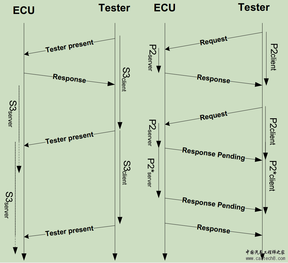

    会话层时间参数
    时间参数
    含义
    Timout(Example)
    S3Client
      为同时保持多个ECU节点在非默认会话下$3E服务的发送时间间隔;
      为保持特定ECU维持在非默认会话下的$3E服务的发送时间间隔
    2000ms
    S3Server(S3timeout)
    没有接收到任意诊断报文时ECU能够保持在非默认会话下的时间
    5000ms
    04

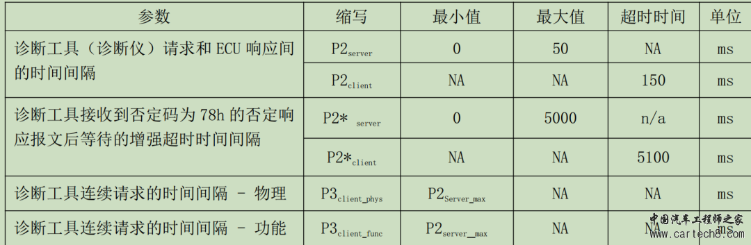

    应用层时间参数
    附图
