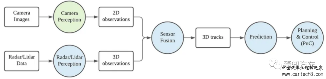

    现代自动驾驶系统的特点是按顺序排列的模块化任务,传统的方法是基于标准的感知-规划-控制这种序列式架构的主流处理方式。即首先将感知信息处理成人类可以理解的语义信息和道路交通信息,然后基于常态化知识和规则进行决策规划,这种处理方式在先前常规的高速路、快速路上实现L2级以后以下的驾驶辅助而言是基本没有问题的。然而,针对高阶自动驾驶而言,这类专家和规则的处理方式却难以胜任在复杂不确定的城市甚至乡村场景中需要执行的自动给驾驶任务。

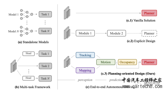

    如上图(a)所示,只要板载芯片的资源带宽允许,大多数行业解决方案都会为每个任务分配独立部署独立模型。这样的设计虽然简化了跨团队的研发难度,但由于各个任务之间相互隔离,也存在跨模块信息丢失、错误累积、功能错位的风险。   一种更优雅的设计是将多个特定任务头插入共享特征提取器中,将广泛的任务纳入多任务学习(MTL)范式中,如上图(b)所示。这是许多领域的流行做法,包括自动驾驶通用视觉算法(例如 Transformer、BEV )以及芯片行业(例如 Mobileye、Tesla、Nvidia 等)。在 MTL 中,跨任务的协同训练策略可以利用特征抽象毫不费力地扩展到额外任务,并节省板载芯片的计算成本。然而,这样的方案可能会导致不良的“负迁移”。
    相比之下,端到端自动驾驶模型的出现将所有节点从感知、预测到规划统一为一个整体。前面任务的选择和优先级将有利于后续任务的规划。系统应该以规划为导向,对某些组件进行精心设计,使得很少有像独立选项那样的累积误差或像MTL方案中的负转移。
    遵循端到端范式,一种“白板”实践是直接预测计划轨迹,无需对感知和预测进行任何明确的监督,如上图(c.1)所示。虽然这样的方向值得进一步探索,但其安全保障和可解释性不足,尤其是对于高度动态的城市场景。在本文中,我们从另一个角度提出以下问题:对于一个可靠的、面向规划的自动驾驶系统,如何设计有利于规划的管道?哪些前面的任务是必需的?
    直观的解决方案是感知周围的物体、预测未来的行为并明确地计划安全的操作,如上图(c.2)所示。在这方面已经有不少实践提供了很好的见解并取得了令人印象深刻的表现。然而,细节决定成败,以前的工作或多或少没有考虑某些组成部分,比如以规划为导向的必要性。

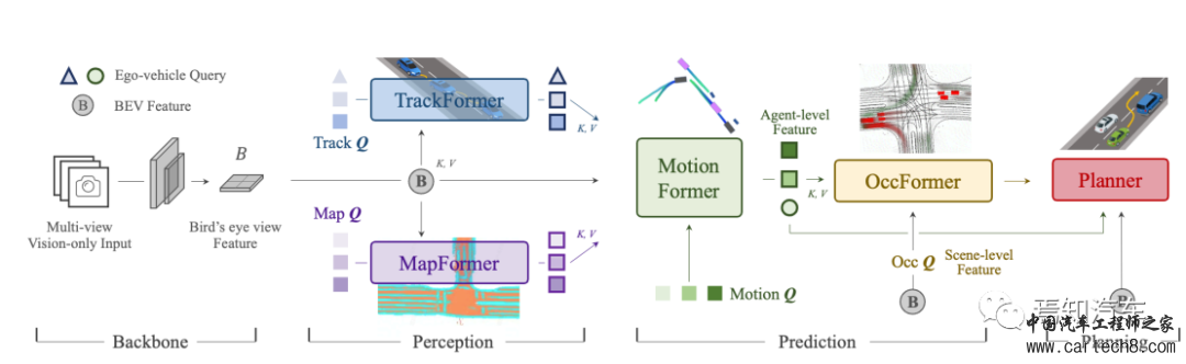

    最近的研究证明了Transformer 结构在感知任务上的有效性,受此启发,在端到端设置中也将这种时序上的预测模式应用到了各个后端处理中,这里我们简称为“xxxFormer”。       首先,我们引入一个统一的自动驾驶算法框架---UniAD ,即利用 ffve 基本任务来构建安全、鲁棒的系统。UniAD 的设计本着以规划为导向的精神,这不仅仅是一个简单的工程任务堆栈,而是一个连接所有节点的基于查询设计的关键组件。与经典的边界框表示相比,查询受益于更大的接受场,以减轻上游预测的复合误差。此外,查询可以灵活地对各种交互进行建模和编码,例如多个代理之间的关系。UniAD是一个全面研究自动驾驶领域感知、预测和规划等多种任务的联合工作。通过这样的设计希望能够对自动驾驶系统的目标驱动设计有所启发,为协调各种驾驶任务提供一个起点。
    这种遵循以规划为导向的理念精心设计,不是简单的任务堆栈,而是研究每个模块在感知和预测中的效果,利用从先前节点到驾驶场景中最终规划的联合优势。所有感知和预测模块均采用 Transformer Decoder 结构设计,以任务查询作为连接各个节点的接口。一个简单的基于注意力的规划器最终会考虑从先前节点提取的知识来预测自车未来路径点。期间,将会使用基于视觉形成的占用地图。
    接下来将对如上图所示的整个数据链路中的预测模型进行完整性说明。    首先,轨迹生成是联合执行检测和多目标跟踪(MOT),这种方式无需后处理,而是采用取查询设计的方式。除了对象检测中使用的传统检测查询之外,还引入了额外的跟踪查询来处理跨帧跟踪代理。具体来说,就是在每个时间步,初始化的检测查询负责检测第一次感知到的新生代理,而跟踪查询则保持对在先前帧中检测到的那些代理进行建模。检测查询和跟踪查询都通过关注 BEV 特征 B 来捕获代理抽象。随着场景不断发展,当前帧的跟踪查询与自注意力模块中先前记录的查询进行交互,以聚合时间信息,直到在特定时间段内未跟踪到目标且相应的代理完全消失。
    如上图所示,UniAD最终包括四个基于Transformer解码器的感知和预测模块以及一个规划器。查询 Q 起到连接管道的作用,以对驾驶场景中实体的不同交互进行建模。具体来说,需要将一系列多摄像头图像输入特征提取器,并通过 BEVFormer 中现成的 BEV 编码器将所得透视图特征转换为无扩散鸟瞰图 (BEV) 特征B。UniAD 并不局限于特定的 BEV 编码器,并且可以利用其他替代方案通过长期时间的多模态融合来提取更丰富的 BEV 表示。       在 TrackFormer 中,从特征图 B 查询到可学习的跟踪信息代理。TrackFormer 包含 N 层,最终输出状态 QA 为下游预测任务提供 Na 个有效代理的知识。除了对自车周围的其他代理进行编码的查询之外,还在查询集中引入了一个特定的自车查询,以显式地对自动驾驶车辆本身进行建模,这将进一步用于规划。
    MapFormer 则将地图作为道路元素(例如车道和分隔线)的语义抽象进行查询,并执行地图的全景分割。这种基于 2D 全景分割方法 Panoptic SegFormer进行地图设计原理是将道路元素稀疏地表示为地图查询,以帮助下游进行运动预测,并对位置和结构知识进行编码。对于不同的驾驶场景而言,将车道、分隔线和十字路口设置为关注目标,并将可行驶区域设置为某一特定的其他目标。此外,MapFormer还有N个堆叠层,每层的输出结果都受到监督,而只有最后一层中更新的查询QM被转发到MotionFormer以进行智驾车与地图的交互。
    通过上述表示代理和地图的查询,MotionFormer 捕获代理和地图之间的交互,并预测每个代理的未来轨迹。接下来,OccFormer 采用 BEV 特征 B 作为查询,配备智能体作为键和值,并在保留智驾车辆的情况下预测多步未来占用情况。最后,Planner利用 MotionFormer 富有表现力的自车查询来预测规划结果,并使其远离 OccFormer 预测的占用区域以避免碰撞。   以上过程中,如果考虑自车行驶的周边场景都是智能体,且由于每个智能体的动作都会对场景中的其他智能体产生重大影响,因此该模块对所有考虑的智能体都可以进行联合预测。同时,通过设计一个自车查询来显式地建模,并使其能够在这种以场景为中心的范例中与其他代理进行交互。
