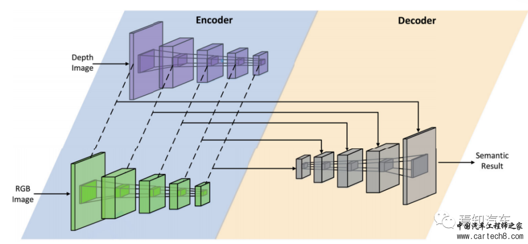

自由空间检测网络采用经典的编码器-解码器架构构建,如图1所示。
图 1.轻量级多模态自由空间检测网络。采用编码器-解码器架构,网络的输入是一对 RGB 和深度图像。由残差网ResNets编码器进行处理,多模态融合策略是特征图的串联, U 形分割解码器被传播用于最终预测。

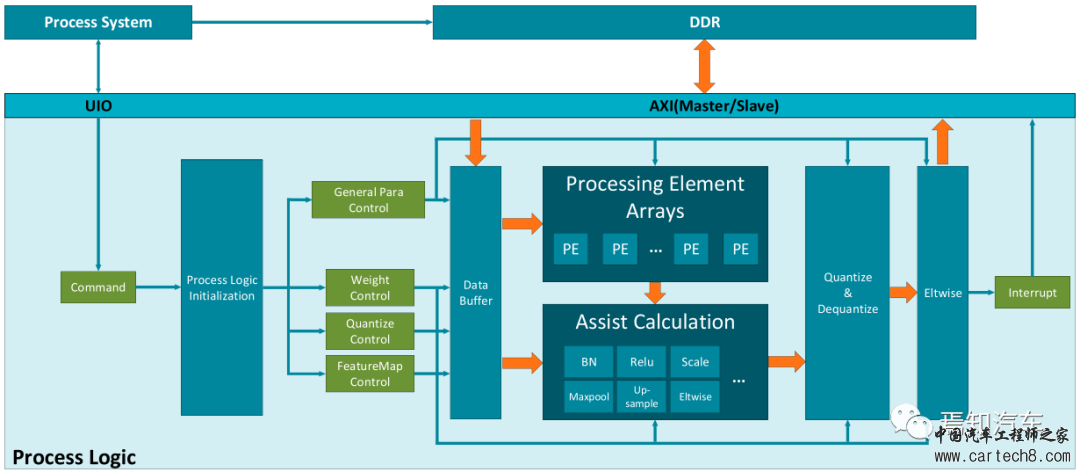

与软件平台不同,硬件构建的卷积计算资源在程序过程中无法释放。这意味着实现的算子越少对资源的利用就越好。常见的图像编码器包括 VGG 、Deeplab 、mobilenet、ResNet等。VGG采用堆叠3×3卷积,但由于梯度消失问题,网络较浅,很难达到高精度。Deeplab取得了不错的效果,但空间金字塔结构包含多种空洞卷积算子,多尺度融合时会产生较大的特征张量,很难实现。Mobilenet是一个轻量级网络,它使用深度可分离卷积来减少3×3卷积的参数,但代价是计算步骤的增加和低维特征的细节损失。ResNet通过捷径连接大大增加网络深度,具有很强的特征提取能力,基本只由3×3卷积和1×1组成卷积,这是我们编码器的首选。

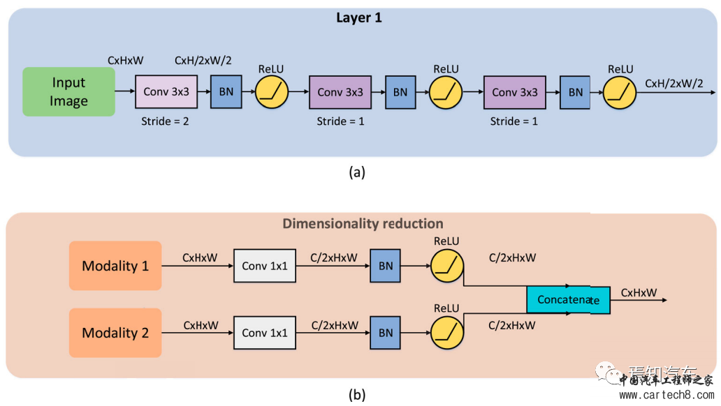

图2. 用 3 × 3 卷积替换 7 × 7 卷积

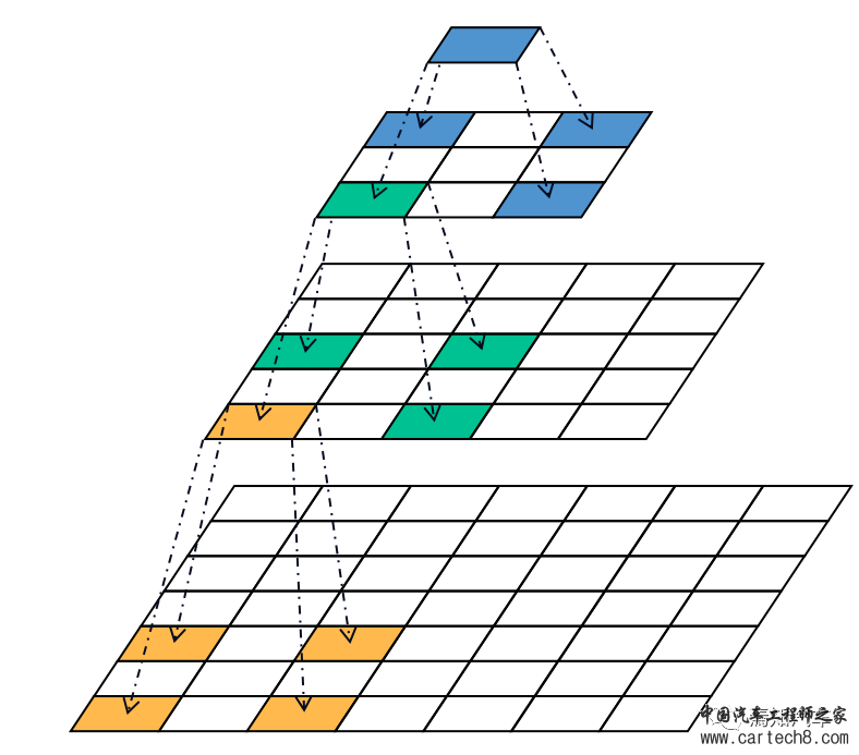

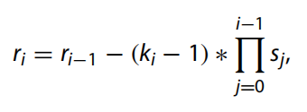

需要注意的是,车载域控中的级联运算只需通过内存调度即可实现,无需计算单元的参与。因此,7×7卷积的计算量是最大的。同时,该卷积仅在第一层中出现一次,并且随后不会重复使用,这导致我们产生了对其进行优化的想法。与 7 × 7 空间滤波器的卷积意味着该操作的感受野是 7 × 7。不改变大小的感受野,我们试图找到一个具有更小的卷积核的多层网络来代替这个操作。卷积层的理论感受野可以通过递归公式计算:
其中 r 是感受野,k 是内核大小,s 是步幅。假设特征图的长度和宽度都是x(x >= 7)。我们使用 7 × 7 卷积核以 1 的步长进行滑动,这需要 (x ? 7 + 1) 次滑动。垂直方向同样,滑动(x ? 7 + 1)次,因此有(x ? 6) ? (x ? 6)次卷积计算,其中感受野的大小为(x ? 6) ? (x ? 6) 6)。同理,3×3卷积后的输出大小为(x?3+1)*(x?3+1)。在输出图上再使用两个 3 × 3 卷积来获得感受野 (x ? 3 + 1 ? 3 + 1 ? 3 + 1) ? (x ? 3 + 1 ? 3 + 1 ? 3 + 1) = (x ? 3 + 1) 6)*(x-6),等于7×7卷积结果。因此,可以得出结论,3个3×3卷积和1个7×7卷积具有相同的特征提取能力。
3 × 3 卷积的运算量为 9 次,7 × 7 卷积的运算量为 49 次。对于长宽均为 x 的图像,3 个 3 × 3 卷积和 1 个 7 × 7 卷积的计算量为 O3 = 9 ?(x?2)2+9*(x?4)2+9*(x?6)2 和 O7=49*(x?6)2 分别。计算O3<=O7,可以得到x>12,这意味着对于大于12×12的图像,三层3×3卷积在参数数量和计算量上都具有优势。对于Resnet的第一层,输入是原始图像,远大于12×12,因此使用三层3×3卷积而不是7×7卷积总是性能更好。本文设计的优化加速7×7卷积层如图3(a)所示。
图 3.(a) 优化加速 7 × 7 卷积层的细节。(b) 大特征降维的细节
实际上,在语义分割模型中,网络越深,感受野越大,但解码器中丢失的信息也越多。因此,边缘特征的检索极其重要。U-Net采用跳跃连接的方法,将编码器中的同级特征图与反卷积层的恢复结果进行融合,实现边缘特征的检索。参考这种U形结构,我们将多模态同层特征连接到skip连接,同时将它们用于反卷积层的计算。缺点是级联后的特征张量会很厚。以KITTI数据集为例,原始图像的大小为1392×512,四次下采样后的特征图大小为87×32,ResNet-50第4层特征图的维度为1024。所以特征张量的大小连接后的双模网络的大小为 87 × 32 × 3072,占用约 8.13 Mb的RAM。虽然这size在可接受的范围内,但是需要占用了一半以上的内存空间,这使得设备无法运行双批并行。这是浪费,所以我们使用两个 1 × 1 卷积层降低融合特征的维数如上图3(b)所示。
整个轻量级自由空间检测网络采用ResNet-50作为主干,U-net作为分割头,并采用级联作为特征融合方法,有效保持了网络的复杂度和特征提取能力。该轻量级网络仅包含3×3卷积和1×1卷积两个卷积算子,大大节省了HPC上的计算资源。同时,对算法中间结果的大小进行精确控制,使算法能够在HPC内部进行多批次并行处理,避免了外部数据交换带来的延迟。

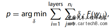

假设 Ci 是预训练 CNN 模型的第 i 个卷积层。Ci 中的权重可以表示为 WCi = {w1, w2, ... , wni} ε Rni×ni?1×ki×ki,其中 ni 代表数字Ci 和 ki 中的滤波器数量表示内核大小。输入特征图表示为 Xi ={x1, x2, ... , xni}εRb×ni?1×hi×wi,其中 b 是批量大小,hi 和 wi 是特征图的高度和宽度。过滤器剪枝旨在识别并删除不太重要的权重从 WCi 设置,可以将其表述为优化问题:
其中 F() 衡量 CNN 中权重的重要性。δ是一个过滤器,如果 wi,j 重要,则为 1;如果 wi,j不重要,则为 0。最小化 p 就是去除 Ci 中最不重要的权重。

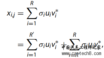

矩阵的秩是不相关的行或列向量的数量。对于图像的矩阵来说,秩可以表示图像中的信息冗余程度和信息量。我们对图像 xi,j 执行奇异值分解 (SVD):
其中 R 是输入特征图的秩,σi、ui 和 vi 是奇异值。具有等级R的特征图可以分解为具有等级R和附加信息的较低等级的特征图,这表明较高等级的特征图比较低等级的特征图包含更多信息。它不仅可以作为信息的有效度量,而且可以作为稳定的表示。因此,我们将信息测量定义为:

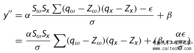

批量归一化(BN)广泛用于解决内部协变量偏移问题。BN在推理过程中的计算可以概括为归一化和缩放的结合:
其中?是均值,σ是方差,α是尺度,β是平移。然后我们就有了量化的BN:

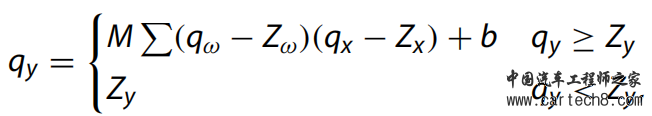

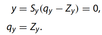

输出y也应量化为 y = Sy(qy ? Zy)。因此当 y’’≥0 时,那么我们的量化结果为:
当 y’’< 0 时:
最后,得到量化卷积层参数公式如下:
其中M、b、Zx、Zω和Zy是五个常数,可以在推理前离线计算。融合卷积层大大减少了推理中的计算步骤,进一步加速了网络。
