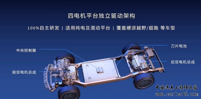

神秘的轮边电机,究竟是什么呢?原来,它就是将汽车的“动力、传动、制动”系统整合成为一套电机,直接装在车轮边上,来单独驱动该车轮。比亚迪在每辆车配备了四轮独立轮边电机,并将其称为“易四方”技术,也就意味着能够通过四轮四电机输出,不依赖转向机构转向,可以真正实现原地360度旋转。
轮边电机VS轮毂电机
结构上:
1.轮毂电机:轮毂是在轮子里面,就在轮胎的原来的刹车那些位置,会挤出一些空间来把电机做到里面去,整个轮子的重量就会比较重,形成簧下质量。另外因为它受空间比较狭小的一个的问题,它的一个功率做的不是很大,一般情况下大概能做到50-80千瓦左右、功率做的越大、簧下质量就越大,整车的操控性就会比较的差,特别是在需要转弯的时候。
2.轮边电机:不做到轮毂里面,是把它引出来,跟以前的集中驱动有一个近似的地方,但是它不再使用差速器,它是用两个电机分别通过传动轴传到轮子上面去驱动,但是它整个的电机的总成它是装在车架上面,它是形成簧上质量,所以它的操控性做得比较好,同时它因为没有空间很大的限制,它的功率可以做得很大,就是单个轮子上的功率一般可以做到200~300千瓦,整个整车上面大概能做到800~1000千瓦,功率非常的大,也就是说我们正常来讲做一个跑车大概要做到相当于1000匹的样子。
性能上:
1.轮毂电机:只适合于做a级以下的车,因为对整车的操控性不是特别强
2.轮边电机:一些性能车,比如说接近跑车,或者说是b级以上的。它可以实现更大的功率,更好的动力性,更好的操控性。
零部件增减:
1.轮毂:一种是带减速的,一种不带减速的。因为现有的电机,如果你要做高功率,特别汽车一定要做高转速。如果不做减速器、功率更做不上去。比如电动自行车等低转速的电机,大概最多也就做30~40千瓦,如果带减速结构的可以做到50~80千瓦
2.轮边:一般我们电机都做到1.5万-2万转、功率就会比较大。两驱增加电机*1+电控*1+减速器*1、减少差速器,通过齿轮直接输出给左右两个轮子,如果四驱的车来讲,直接*2、相当于原来是调配左右轮不对称速度的差速器不用了、差速器会受到冲击、后面靠电子差速。
3.ESP:不会减少,仍需要去监控扭距转速。
4.空悬:因为轮边电机不需要采用一个电机工作,所以它两个半轴其实从运动上来说是可以分开的,所以它悬架其实可以做得更好,但不会影响安装空悬。

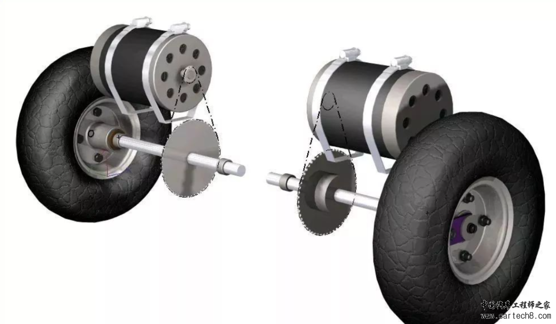

轮边电机优势:
1、通过性:每个轮子都是独立驱动的、通过性是很强的、可以快速去响应扭矩,比如说一个车轮突然悬空、整个车是不受影响的,极端环境下、车身的稳定性和动力性也没有明显的一个受到影响。
2、转弯:电机的驱动,每个轮子可以正转和反转、每个速度都可以随意去调,理论上可以实现很小的转弯半径。相当于在画圈。
3、安全稳定:实现快速的调整车身稳定性,高速也可以实现漂移。高速的时候,哪怕前轮突然间有一个轮子炸胎了,如果识别到车身倾斜以后,它可以调整每个电机的转速和扭距时快速的调整车身、仍然可以整车不受偏移的继续往前行驶。
