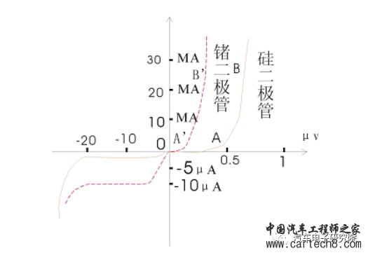

1.2二极管的伏安特性
图1.二极管的伏安特性曲线
外加电压P->N,大于势垒电压,二极管导通;外加电压N->P,大于反向击穿电压,二极管击穿。

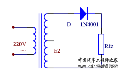

2.1整流
整流,就是把交流电变为直流电的过程。利用具有单向导电特性的器件,可以把方向和大小交变的电流变换为直流电。

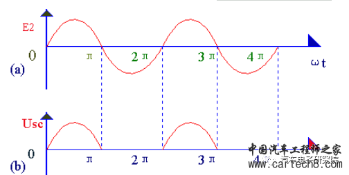

(1)半波整流电路
图2.半波整流电路
图3.半波整流波形

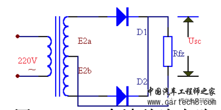

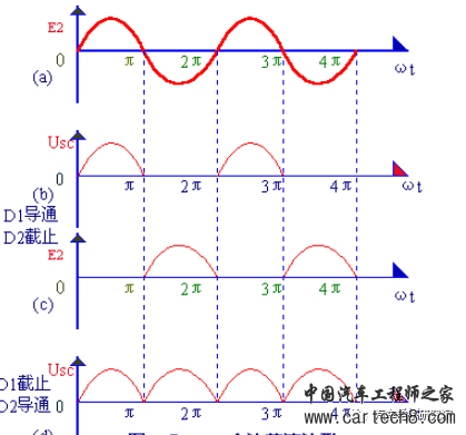

(2)全波整流电路
图4.全波整流电路
图5.全波整流波形
 需要特别指出的是,二极管作为整流元件,要根据不同的整流方式和负载大小加以选择。。如选择不当,则或者不能安全工作,甚至烧了管子;或者大材小用,造成浪费。【来源:坚持就有希望】。

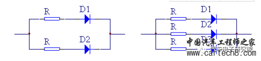

在高电压或大电流的情况下,如果手头没有承受高电压或整定大电滤的整流元件,可以把二极管串联或并联起来使用
图6示出了二极管并联的情况:两只二极管并联、每只分担电路总电流的一半口三只二极管并联,每只分担电路总电流的三分之一。总之,有几只二极管并联,"流经每只二极管的电流就等于总电流的几分之一。但是,在实际并联运用时",由于各二极管特性不完全一致,不能均分所通过的电流,会使有的管子困负担过重而烧毁。因此需在每只二极管上串联一只阻值相同的小电阻器,使各并联二极管流过的电流接近一致。这种均流电阻R一般选用零点几欧至几十欧的电阻器。电流越大,R应选得越小。【来源:坚持就有希望】

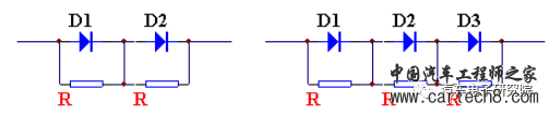

图7示出了二极管串联的情况。显然在理想条件下,有几只管子串联,每只管子承受的反向电压就应等于总电压的几分之一。但因为每只二极管的反向电阻不尽相同,会造成电压分配不均:内阻大的二极管,有可能由于电压过高而被击穿,并由此引起连锁反应,逐个把二极管击穿。在二极管上并联的电阻R,可以使电压分配均匀。均压电阻要取阻值比二极管反向电阻值小的电阻器,各个电阻器的阻值要相等。
图6.二极管并联
图7.二极管串联

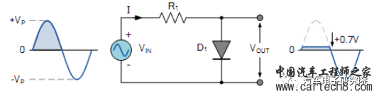

    正限幅电路
图9.正限幅电路

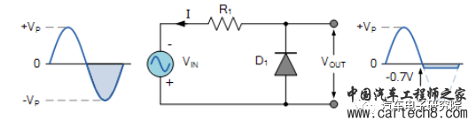

    负限幅电路
图10.负限幅电路

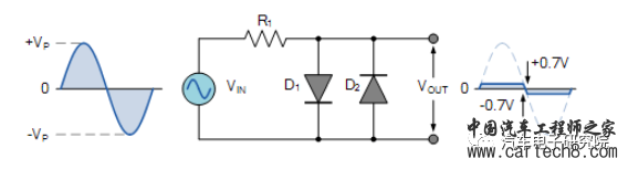

    双向限幅电路
图11.双向限幅电路

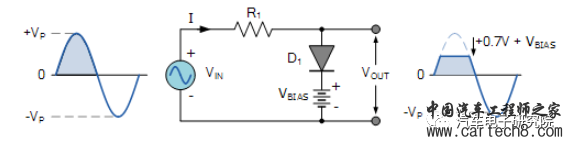

    正偏压限幅
图12.正偏压限幅

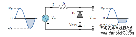

    负偏压限幅
图13.负偏压限幅

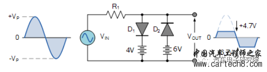

    双向偏压限幅
图14.双向偏压限幅

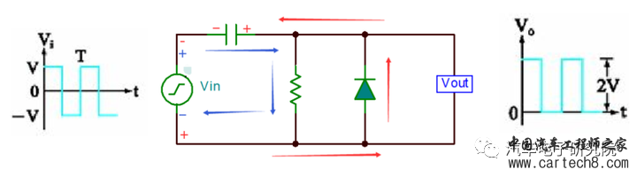

2.3钳位(电容+二极管)
    简单型正钳位电路
图15.简单型正钳位电路

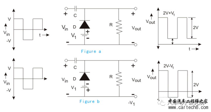

    偏压型正钳位电路
图16.偏压型正钳位电路

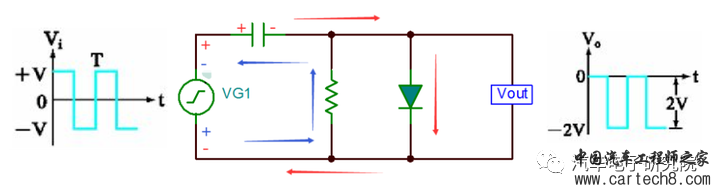

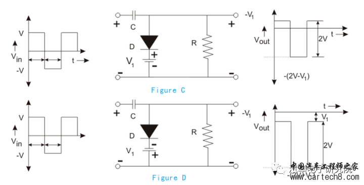

    简单型负钳位电路
图17.简单型负钳位电路
    偏压型负钳位电路
图18.偏压型负钳位电路

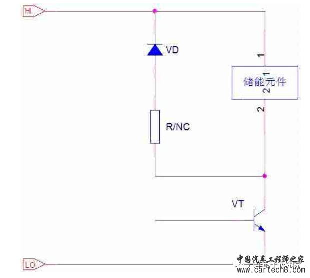

2.4续流
续流二极管通常是指反向并联在电感线圈,继电器,可控硅等储能元件两端,在 电路中电压或电流出现突变时,对电路中其它元件起保护作用的二极管.续流二极管由于在电路中起到续流的作用而得名,一般选择快速恢复二极管或者肖特基二极管来作为续流二极管。
以电感线圈为例,当线圈中有电流通过时,其两端会有感应电动势产生。当电流消失时,其感应电动势会对电路中的元件产生反向电压。当反向电压高于元件的反向击穿电压时,会把元件如三极管等烧坏。如果在线圈两端反向并联一个二极管(有时候会串接一个电阻),当流过线圈中的电流消失时,线圈产生的感应电动势就会通过二极管和线圈构成的回路消耗掉,从而保证电路中的其它元件的安全。
图20.续流二极管典型电路图
上图给出了续流二极管的典型应用电路,其中电阻R 视情况决定是否需要。储能元件在VT 导通时,电压为上正下负,电流方向从上向下。当VT 关断时,储能元件中的电流突然中断,此时会产生感应电势,其方向是力图保持电流不变,即总想保持储能元件电流方向从上向下。这个感应电势与电源电源的供应商电压迭加后加在VT 两端,容易使VT 击穿,为此可以加上VD,这样就可以将储能元件产生的感应电势短路掉,从而达到保护VT 的目的。【来源:hututu_404】
续流二极管通常和储能元件一起使用,其作用是防止电路中电压电流的突变,为反向电动势提供耗电通路。电感线圈可以经过它给负载提供持续的电流,以免负载电流突变,起到平滑电流的作用!在开关电源中,就能见到一个由二极管和电阻串连起来构成的的续流电路。这个电路与变压器原边并联。当开关管关断时,续流电路可以释放掉变压器线圈中储存的能量,防止感应电压过高,击穿开关管。

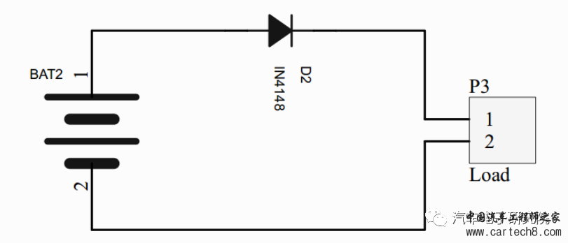

2.5防反接
图21.防反接电路
