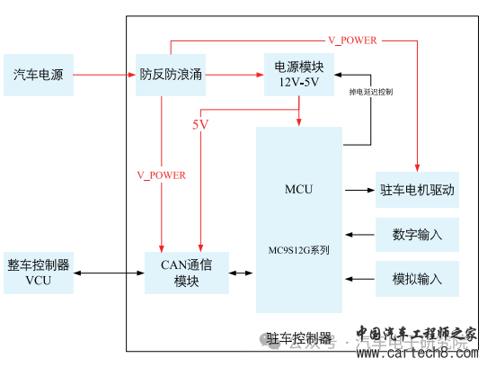

例驻车控制器:【来源:基于 CAN 唤醒的电子驻车控制器设计】
点火使能,上电后,进行电源芯片使能,使整版工作。

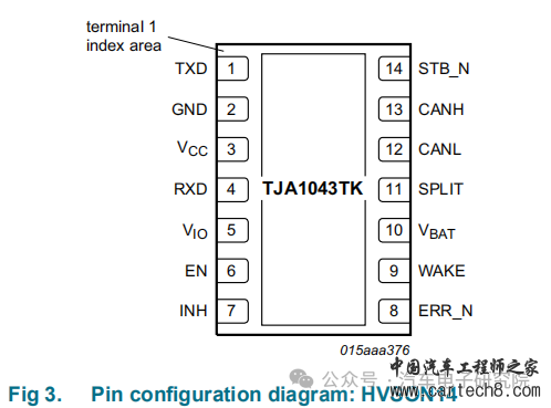

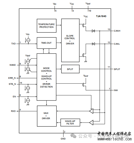

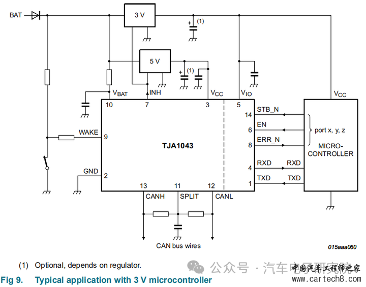

CAN唤醒选用TJA1043芯片
原理图设计基本可以参照上图:
    TXD,数据输出;
    GND,接地
    VCC,连接5V
    RXD,数据接收
    VIO,3.3V
    EN,连接MCU的GPIO
    INH,连接电源芯片使能端
    ERR_N,错误和通电指示输出
    WAKE,本地唤醒输入【如果不需要就接地】
    VBAT,,连接电源
    SPLIT,共模稳定输出
    CANL,can低输出
    CANH,can高输出
    STB_N,连接MCU的GPIO

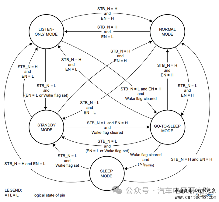

软件模式:
1.休眠:EN=1;STB_N=0;此时将进入go-to-sleep模式。delay(20~50us),收发器将进入sleep模式。
休眠后,6~8,11~14引脚状态均为低,9,10为高。若此时mcu未休眠,1~5引脚状态同休眠前,否则均为低。
2.唤醒:收到总线报文后,INH引脚状态将由低变高,并且维持一定的时间(由总线报文持续时间决定)。
a.假如INH连接到mcu,可以使处于低功耗模式的mcu唤醒(休眠前需要将对应管脚配置成可唤醒模式)。
b.另一种做法就是通过INH控制mcu的BAT,这种情况下mcu休眠后是被断电的。同时供电回路需要一个自持电,由mcu来控制,一旦唤醒后,mcu需要保持该供电,否则将重新进入休眠(断电)。【来源:手册】
